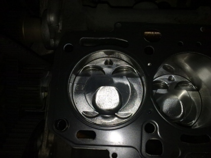

MaxTheMad Alfa 156 JTS 21 Febbraio 2011 264 31 46 Na Regione Campania Alfa 156 Motore 2.0 JTS 1 Agosto 2018 #13 1 Agosto 2018 #13 Infatti l'incavo dei pistoni dovrebbe essere modificato come ha fatto questo utente: http://www.alfasport.net/Public/data/samuele/201031616952_Pistoni JTS Mariani.jpg per evitare la formazione dei depositi carboniosi sugli steli valvole e nei condotti di aspirazione ... Questi ultimi andrebbero eventualmente lucidati ... Penso che tutti i nostri JTS abbiano depositi piu' o meno evidenti che penalizzano le prestazioni ... Reazioni: kormrider
