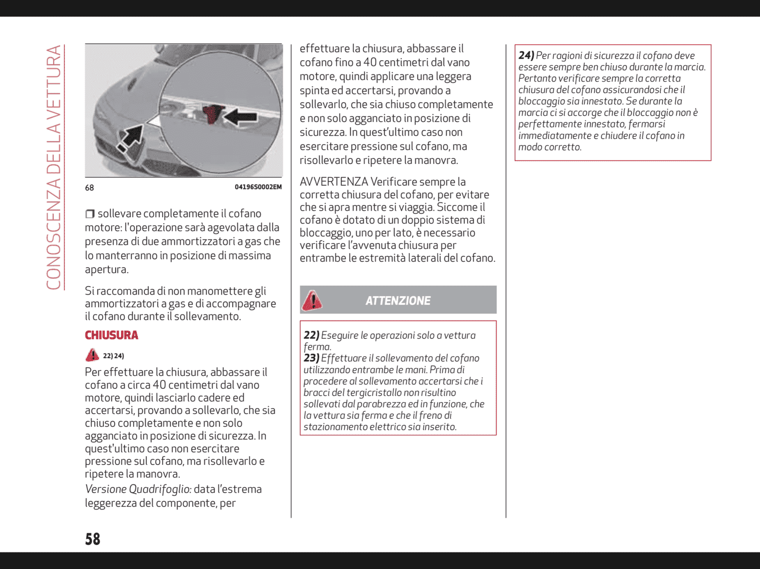

leggi i 55 commenti sotto il commento di Angelo F (si vede il cofano che si alza in accelerazione, un utente del forum BMW ha una Quadrifoglio e ha notato lo stesso problema, in Alfa la prima volta hanno detto che per loro non è un problema, la seconda volta, dopo aver visto il video e i commenti, non hanno detto nulla... e ciò è grave. Poi magari gli inglesi l'hanno chiuso male, in giro vedo decine di auto con il cofano agganciato non in maniera adeguata, però dai, ci lasciamo prendere in giro così? Che sia di esempio ENI vs Report, dove ENI ha giustamente polverizzato la cattiva informazione di quella trasmissione, i social sono importanti, molto più delle piazze e molto più di molte riviste)
Al minuto 0:12 (e anche dopo nella drag-race) si vede CHIARAMENTE che hanno chiuso male il cofano...
Sul LUM è ben spiegato che devi lasciarlo cadere, anzi nella Quadrifoglio SPINGERLO giù da almeno 40 cm di altezza, altrimenti, se lo fai "dolcemente" o premi soltanto, SEMBRA chiuso (esperienza personale) ma alla prima vibrazione si apre AL CENTRO di circa 0,5-1 cm e non basta solo premerlo, devi riaprirlo e chiuderlo correttamente.
Evidentemente anche se agganciato solo in "sicurezza" resta molto piatto sul profilo, tanto da ingannare.
E allora...
Ancora che non sia stato strappato via!
Le auto bisogna anche saperle usare, oltre che sputta...recensirle...
