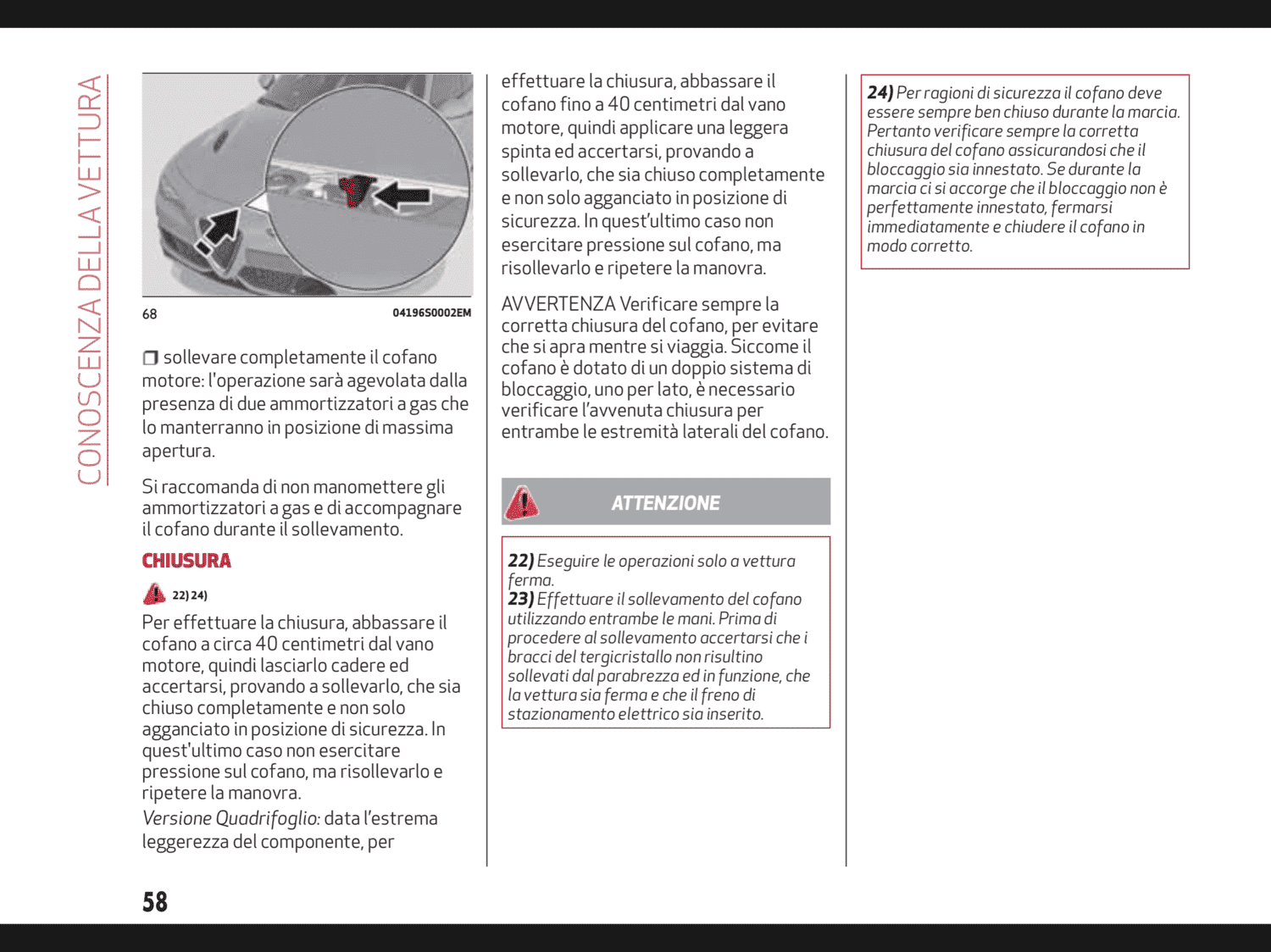

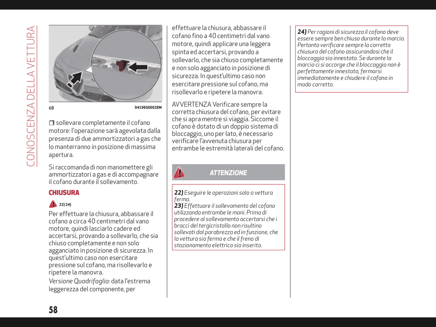

Al minuto 0:12 (e anche dopo nella drag-race) si vede CHIARAMENTE che hanno chiuso male il cofano...
Sul LUM è ben spiegato che devi lasciarlo cadere, anzi nella Quadrifoglio SPINGERLO giù da almeno 40 cm di altezza, altrimenti, se lo fai "dolcemente" o premi soltanto, SEMBRA chiuso (esperienza personale) ma alla prima vibrazione si apre AL CENTRO di circa 0,5-1 cm e non basta solo premerlo, devi riaprirlo e chiuderlo correttamente.
Evidentemente anche se agganciato solo in "sicurezza" resta molto piatto sul profilo, tanto da ingannare.
Visualizza allegato 144412

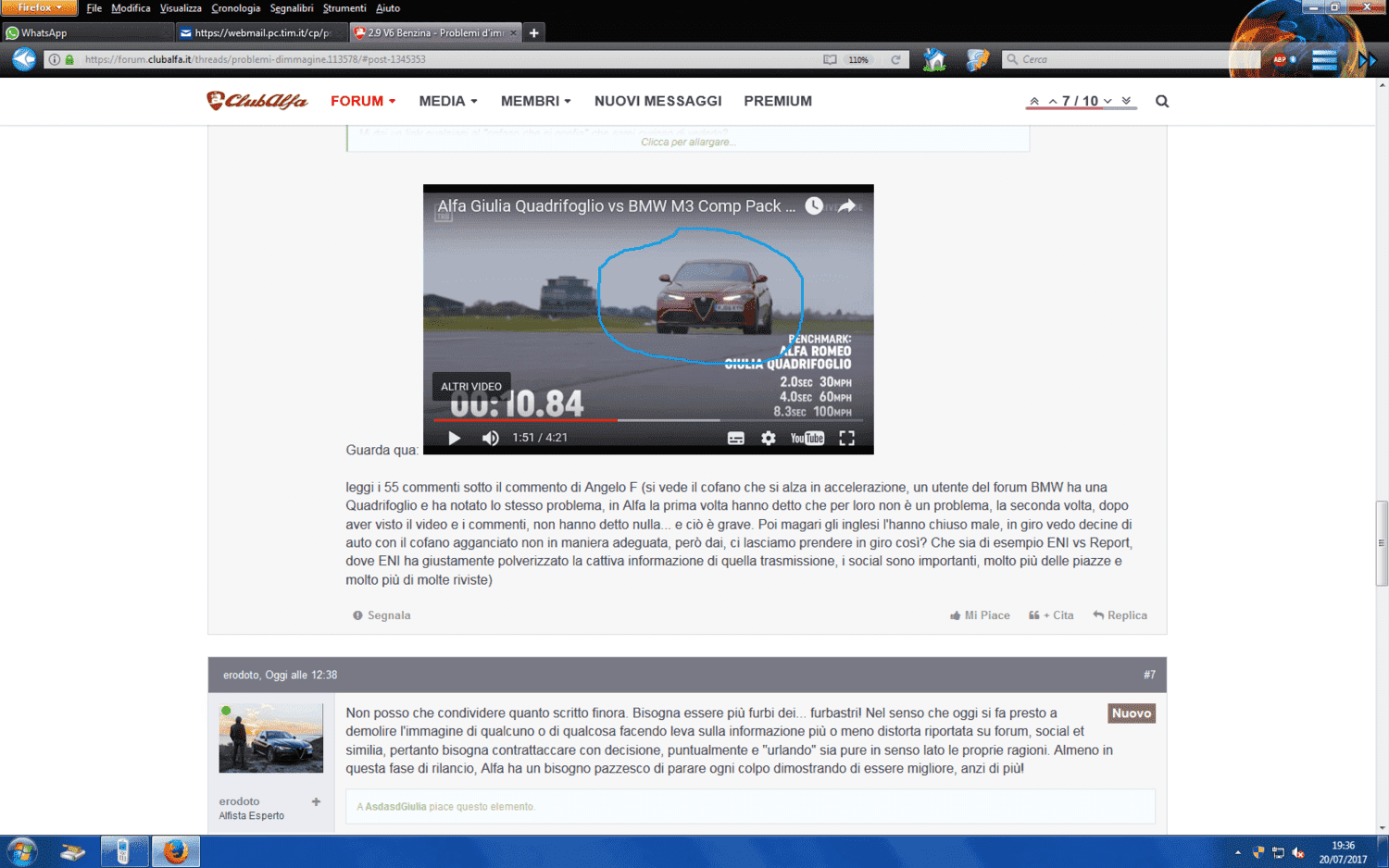

Confermo che pare chiuso male e allego immagine
