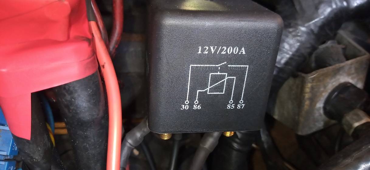

1. da fredda partiva senza problemi, da calda invece bisognava provare e riprovare più volte. Sentivo scattare il relé del motorino di avviamento, che però non girava, quasi come se la batteria fosse scarica. Il quadro si accendeva regolarmente. Risolto da un "vecchio" elettrauto, pare che il problema fosse piuttosto comune anche da nuove, dovuto a cali di tensione a motore caldo, forse perché la batteria è distante dal motorino di avviamento, essendo nel bagagliaio anzichè nel vano motore. Risolto aggiungendo in serie un relé da 200A, che viene attivato da quello originale che dava corrente al motorino di avviamento;
Si, il problema è noto. Forse hai capito male il relé aggiunto non è necessario sia da 200A ma è sufficiente uno da 30/50A in quanto questo deve by passare i contatti della chiave e alimentare l'elettromagnete a bordo del motorino d'avviamento.
Ti dico questo perchè un motorino d'avviamento in fase di spunto assorbe ben più di 200A.

Grazie Maurizio per la preziosa consulenza.
Il relé che mi ha montato l'elettrauto è proprio da 200A ....., forse avrà voluto stare dalla parte della ragione, se è vero che nel più ci sta il meno ...

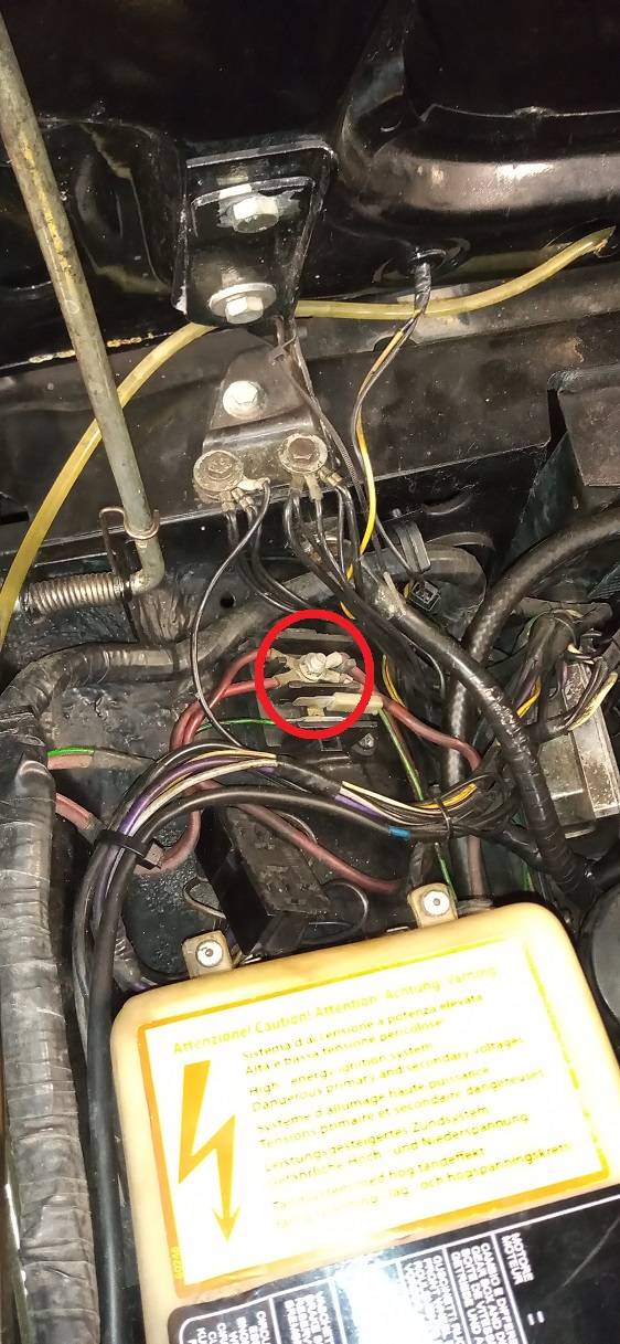

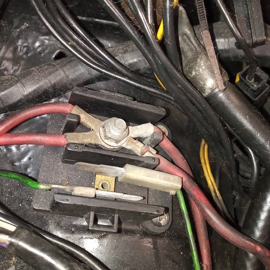

fatto il primo passo: ripristinato il collegamento tra negativo della batteria e la scocca. Tutto morto, come se la batteria non ci fosse. Provato con il tester: tra il polo + della batteria e la marmitta ci sono 12V abbondanti, quindi la massa al motore dovrebbe essere a posto, salvo ulteriore controllo visivo della treccia di massa nella parte inferiore della campana.
Non demordo, mi procuro il cavo da 6 mmq e un po' di fusibili da 30A, domani si ricomincia con in bypass
Trovato: dado non stretto a sufficienza in una scatola con 4 capicorda di cavi al positivo, posta sul parafango anteriore sx. Ora parte sempre. Chissà che anche il mancato avviamento a motore caldo dipendesse da questo ... ma con il nuovo relé sto più tranquillo.
