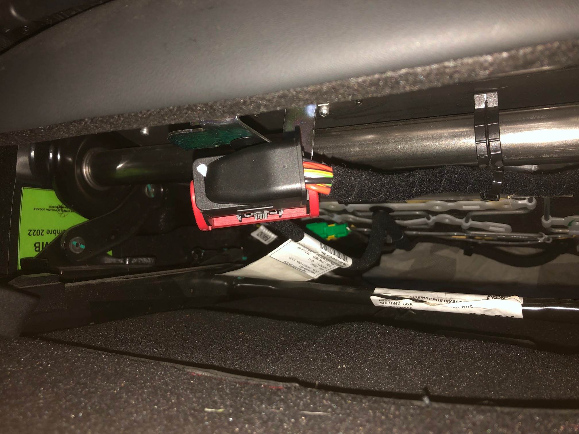

Un giorno fortuito mi capita di collegare mentalmente il momento in cui mi sono alzato dal sedile di guida e lo spegnimento delle spie.
Capito il trucco, lo facevo apposta, mi siedo correttamente e le spie saltavano fuori, mi siedo un po più avanti verso la punta del sedile e le spie spariscono...... il sedile......
Anche in questo caso è colpa del cablaggio corto. Sedendosi di deforma anche il fondo del sedile e si tira il cablaggio fascettato sotto.
Visualizza allegato 178312
Ora notate il cablaggio a festoni e senza tensioni. I due problemi riscontrati sono stati al connettore nero principale con lo sgancio rosso e quello verde in fondo.
Specialmente il connettore verde aveva i fili veramente al limite di strappo senza nessuno seduto sopra. Sedendomi si notava la parziale apertura del connettore. E' bastato sostituire le fascette del cablaggio e ripristinarle lasciando i cavi un po più laschi.
Problema risolto senza troppe spese.

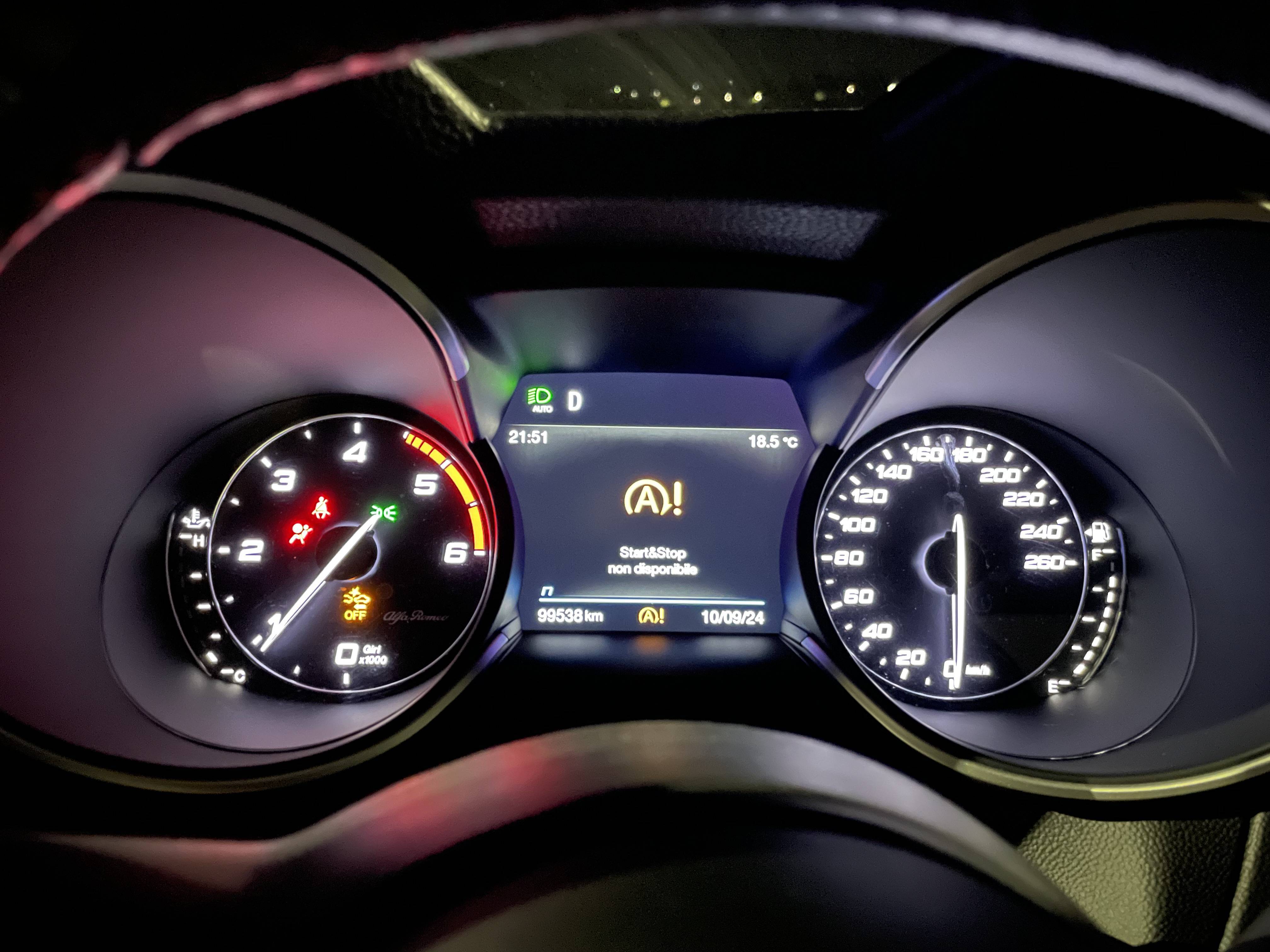

Anche io con la mia Stelvio 2.2 Diesel My21 Business, stesso identico problema (in allegato il mio albero di natale con tanto di musichetta del cicalino cinture).
Ho provato di tutto, questa mattina leggendo questa discussione, ho fatto un altro tentativo, sono andato a controllare i contatti sotto al sedile, in quanto effettivamente anche a me queste segnalazioni arrivavano in modo quasi random, ma facendo mente locale, accade quando prendo un curva un po' più allegra o un avvallamento.
Vado sotto al sedile lato guida, stacco il connettore rosso, e riparte l'albero di natale, uguale identico.
Tuttavia, muovendo il connettore non appare nessuna segnalazione.
Per ora, seguendo quanto scritto qui nel forum da teo90 (che ringrazio di cuore) ho allentato un po' la il filo sul connettore verde, effettivamente molto tirato già a riposo, spruzzato un po di WD40 nei contatti, e richiuso il tutto. Fatto un giro di prova, e per i momento nessuna segnalazione.
Vi terrò aggiornati, speriamo bene.

Salve, comunque a me era la batteria, di dentro aveva a qualcosa di rotto, non dava sempre la stessa alimentazione e di conseguenza dava avaria

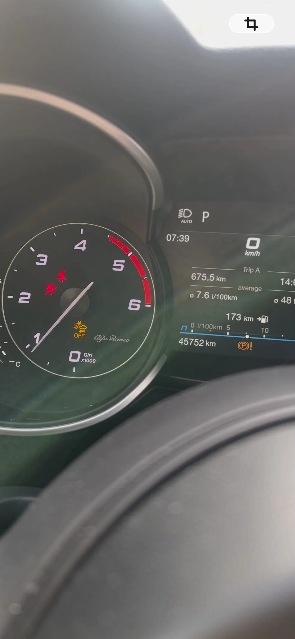

Scusate se intervengo, la mia 2.2 Diesel 190, queste le spie che si accendono.
In particolare quando accendo la macchina, o magari inserisco un'altra marcia dopo un viaggio, inizio quasi a pensare che siano casuali. Cosa mi conviene fare?

Controllare subito la batteria e diagnosi.
la batteria efficiente e ben carica fa sparire gli alberi di natale....ormai tutta la parte opzionale elettrica dipende da essa.
La prima cosa quando si hanno questi problemi e mettere un altra batteria nuova o usata di un altro auto anche così da vedere se i problemi spariscono.. se avete batteria di 3/4 anni meglio sostituire anche se sembrano efficienti… perché la durata media è 2/4 anni!!

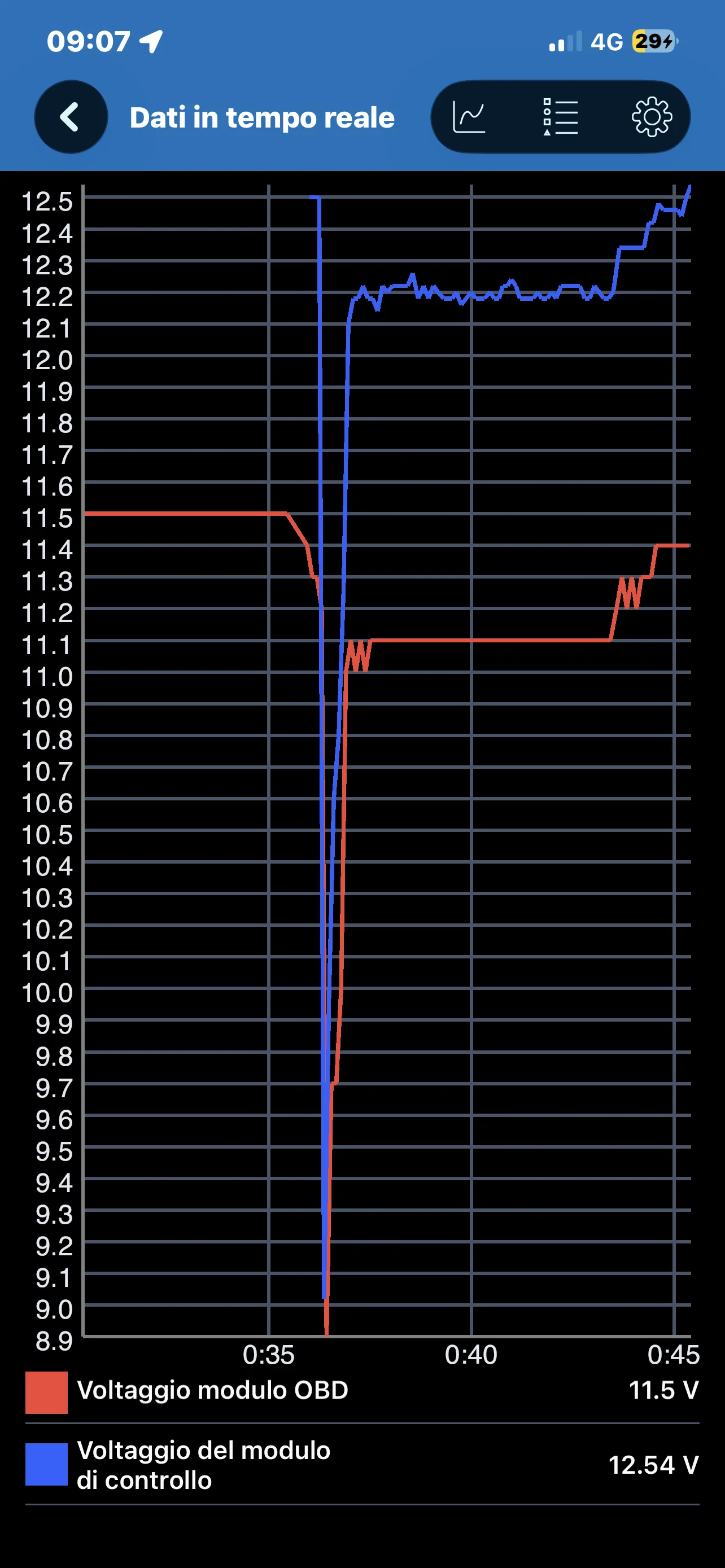

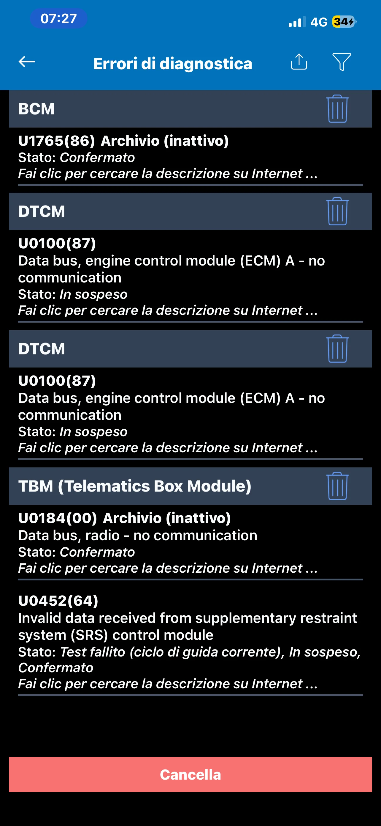

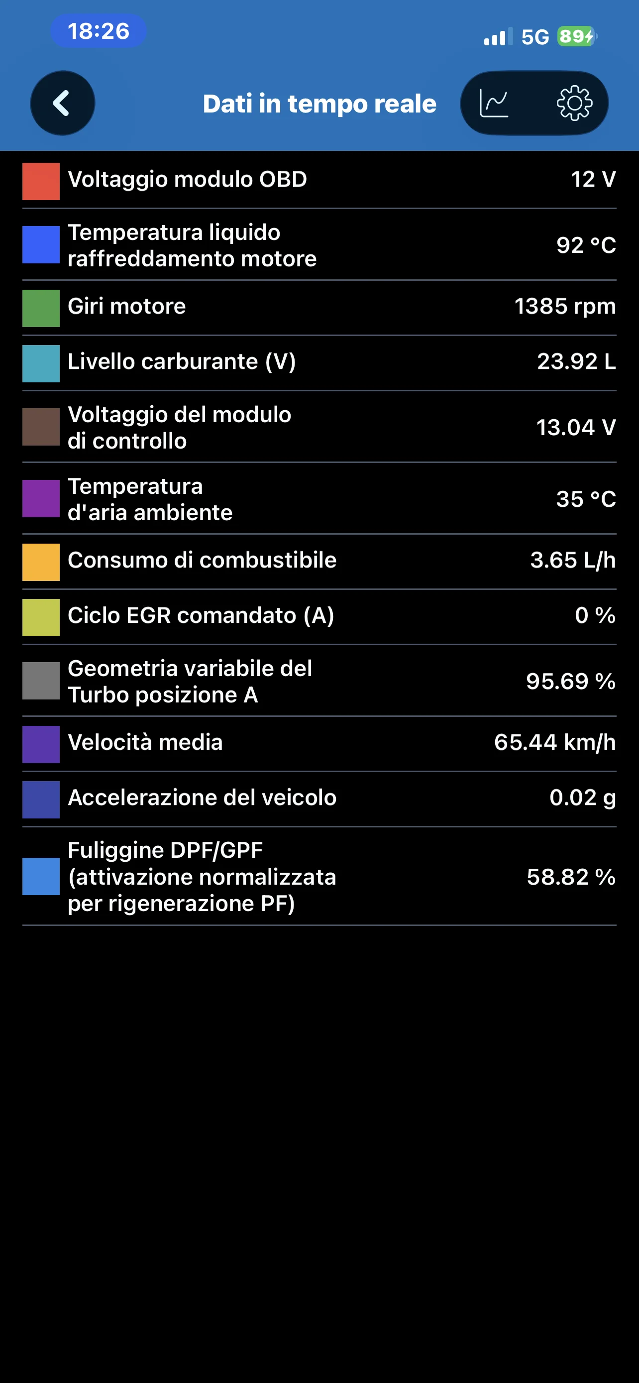

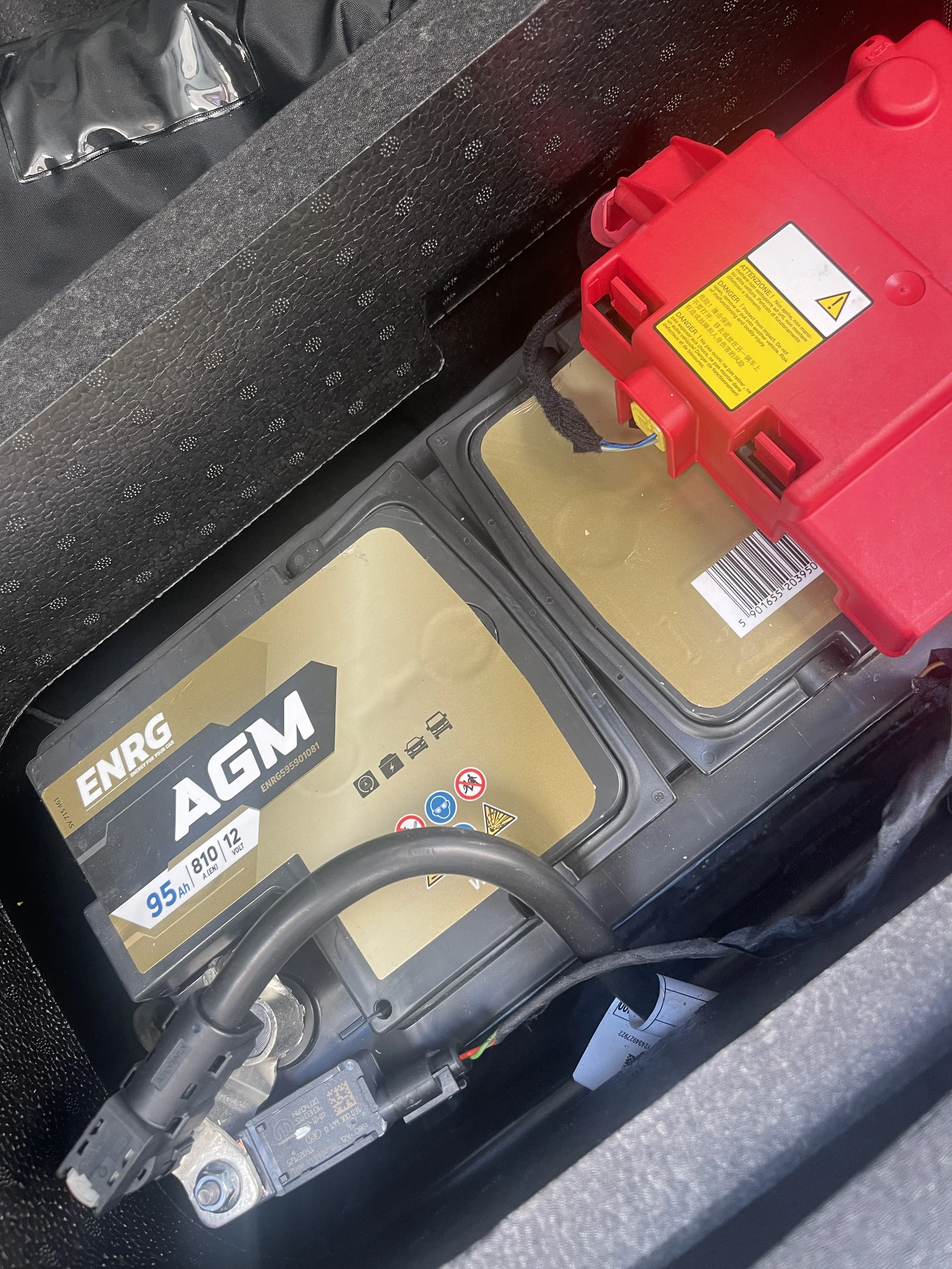

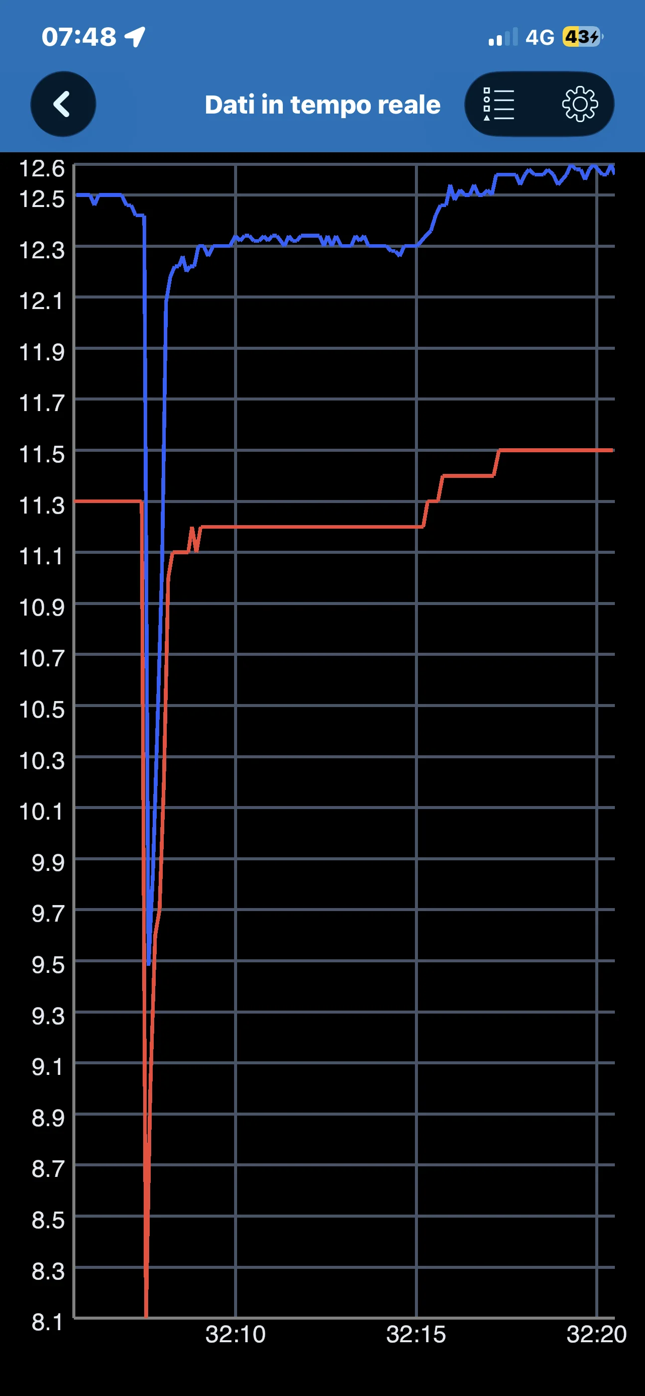

La batteria sarebbe nuova, non è la classica VARTA ma mi hanno installato questa che vedi in allegato. Allego anche la tensione rilevata grazie a OBD e errori, se magari avete info in più!
