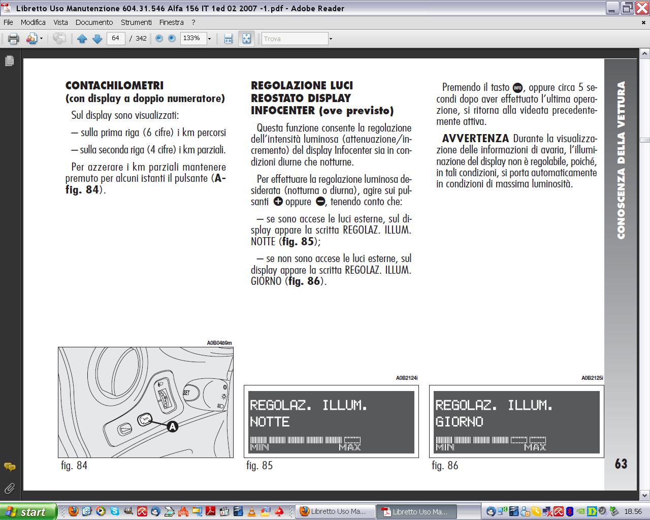

Per essere più preciso sul mio libretto l'argomento è trattao a pag 59 ma indica come procedura quella di entrare ed effettuare la regolazione dall'infocenter, cosa che nel mio caso non cambia nulla, invece non accenna minimamente di dover pigiare contemporaneamente i pulsanti + e - che è la procedura esatta per la mia vettura e che sono riuscito a scoprirla per caso.

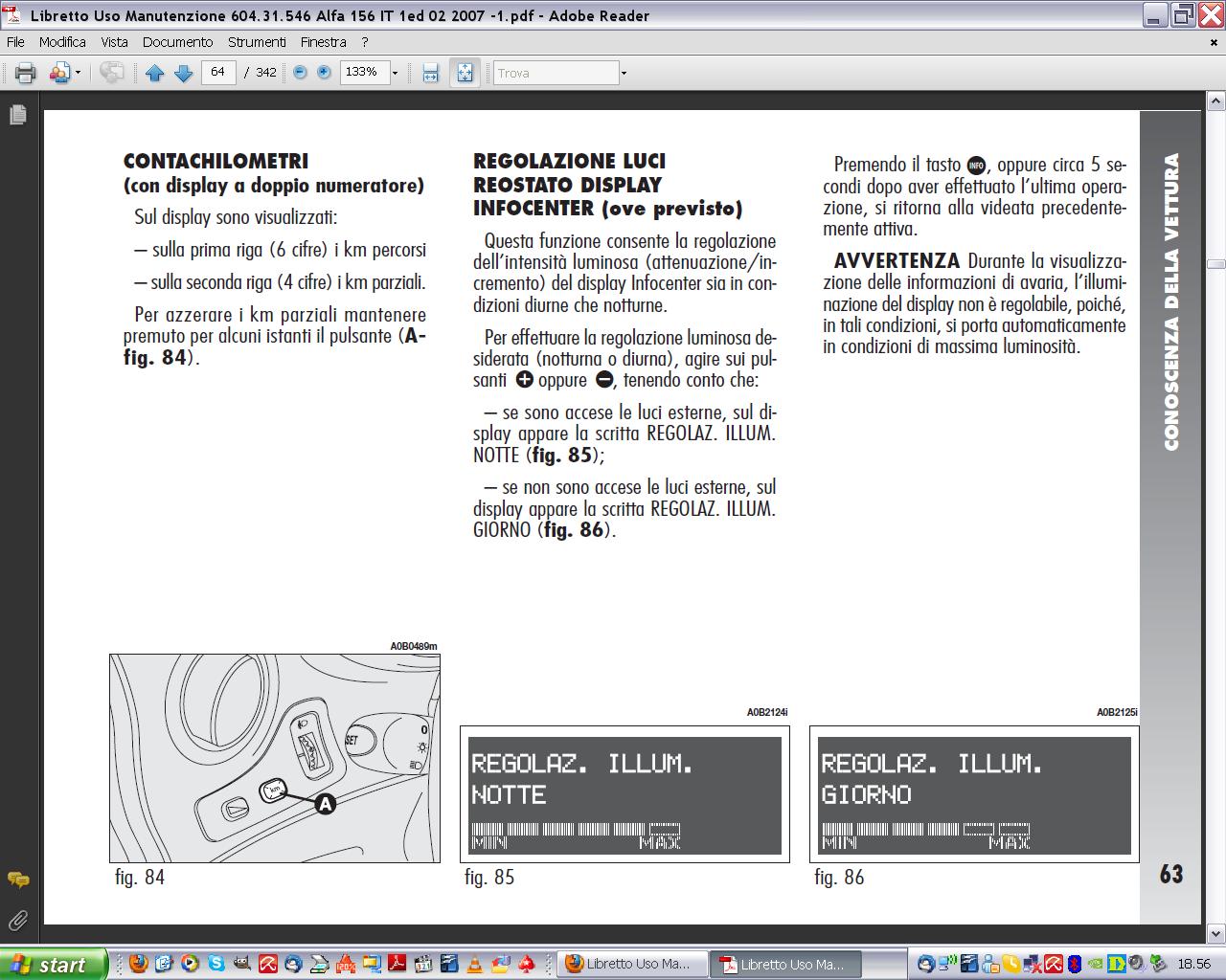

il libretto di uso e manutenzione è in area soci... Il link è questo. Ti allego comunque un'immagine con la procedura ;)

e veramente strano... xke io ho la my 2002 ma nel mio display apparte ke notte e giorno lo da in automatico se accendo o spengo le luci, senza dover tener premito + e - insieme,e poi non appaiono cosi le tacchette, come quelle visualizzate sulla foto, ma appaiono come il disegno del volume sul telecomando di una tv, in ordine crescente e non rettangolari... piccola curiosità, come mai??
Probabilmente l'infocenter è impostato in altra maniera o è un modello differente... Tutte le case fanno minimi ritocchi/aggiornamenti da un mese all'altro senza farlo presente... E' per questo che per i ricambi vogliono il n° di telaio. Se hai il tuo libretto di uso e manutenzione, sarà diversa (forse) anche la pagina e procedura ed immagini saranno conformi alla tua auto. Sempre se te lo hanno dato e se non hanno sbagliato "versione" del libretto... Capita anche quello :rolleyes:

si effettivamente sul libretto c'è la procedura, con foto illustrative completamente diverse, come ho descritto io e anche la pagina e diversa :p ciao e grazie della delucidazione ;)
