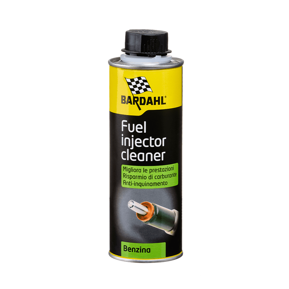

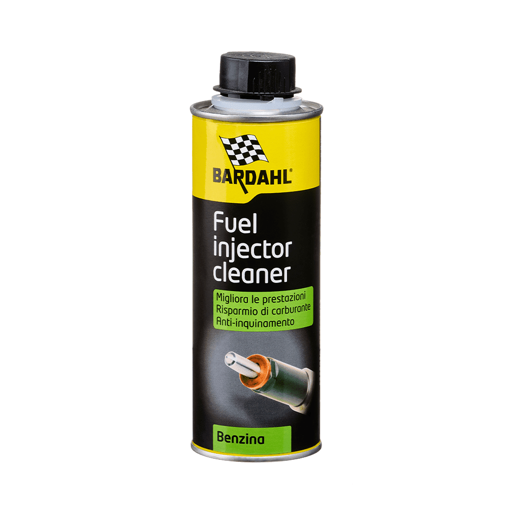

Rifornimenti costanti con benzina 100 ottani trattata con tre boccette di additivo bardahl pulitore specifico per iniettori benzina da versare direttamente nel serbatoio. E già che stai in ballo cambia anche la batteria. Buttaci sotto una varta silver dynamic da 70Ah e almeno 680 di spunto e vedi come si comporta.
Il prodotto giusto è questo:
