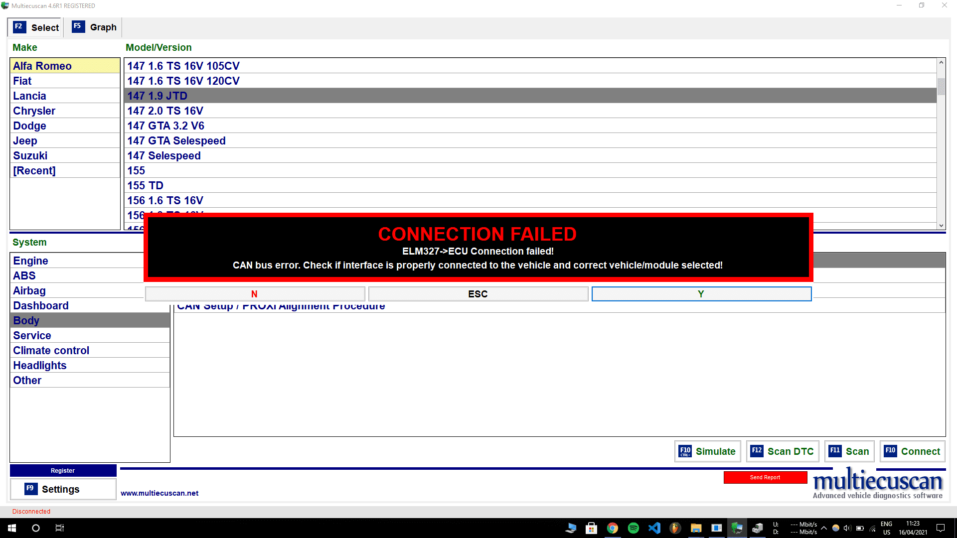

Ciao a tutti, come e' successo a molti altri ad un certo punto il telecomando ha smesso di funzionare dal nulla... Navigando per tutto il giorno sui forum ho capito la procedura per la riprogrammazione e scaricato multiecuscan, il collegamento viene effettuato, infatti anche dal test mi da l'ok in tutti i parametri, quindi deduco che il mio elm327 sia adeguato, inoltre ho provato col tester e non e' presente la resistenza da 120, solo che al collegamento col body mi segnala CAN bus error, potrebbero essere i driver? Qualcuno ha avuto lo stesso problema? Mi sono perso qualcosa?
