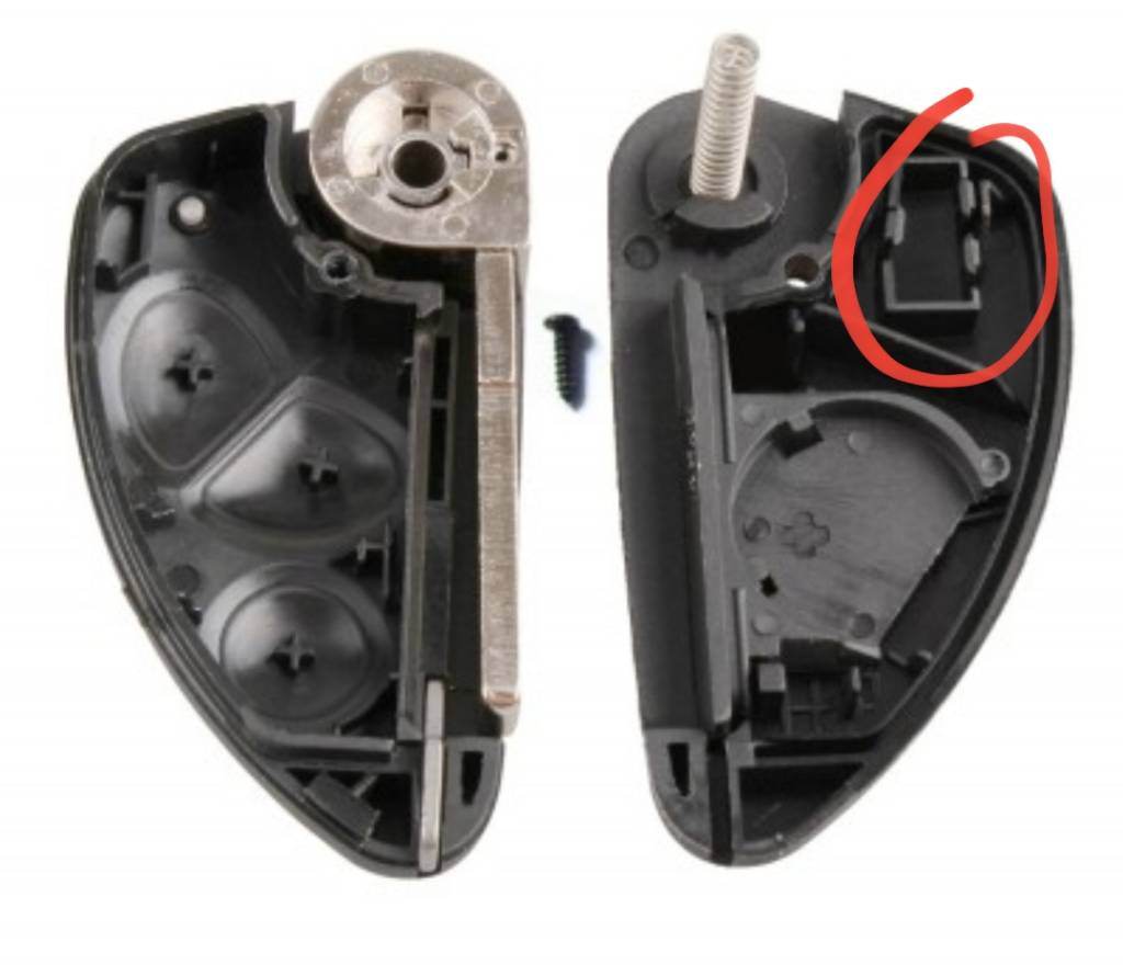

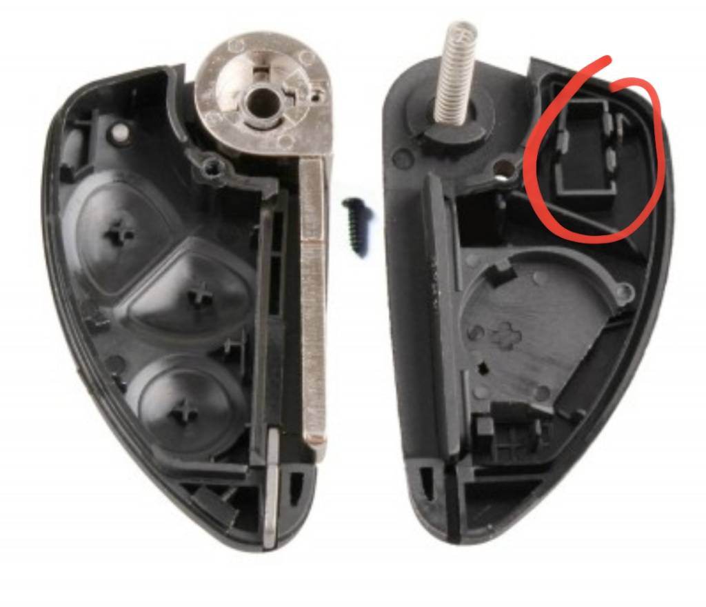

È questo, sarà lungo poco meno di un cm e si trova in un incavo vicino al pulsante di apertura della chiave.Visualizza allegato 194892Visualizza allegato 194893

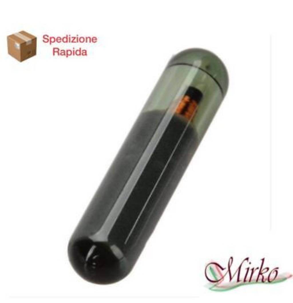

Il siluro nero qui in foto....Il trasponder....potrebbe essere anche quello uno dei problemi?
Bisogna ricodificare i radiocomandi tramite MES. Basta avere la carta col codice chiave dell'auto, quella con scritto CODE e un numero di 5 cifre.
Se non ce l'hai è necessario andare in un centro Alfa col libretto dell'auto e farne richiesta (di solito te la cavi con 50 euro)... però dato che sei al centro assistenza Alfa, tanto vale chiedere se te li ricodificano loro, alcuni centri lo fanno per 15 euro.
