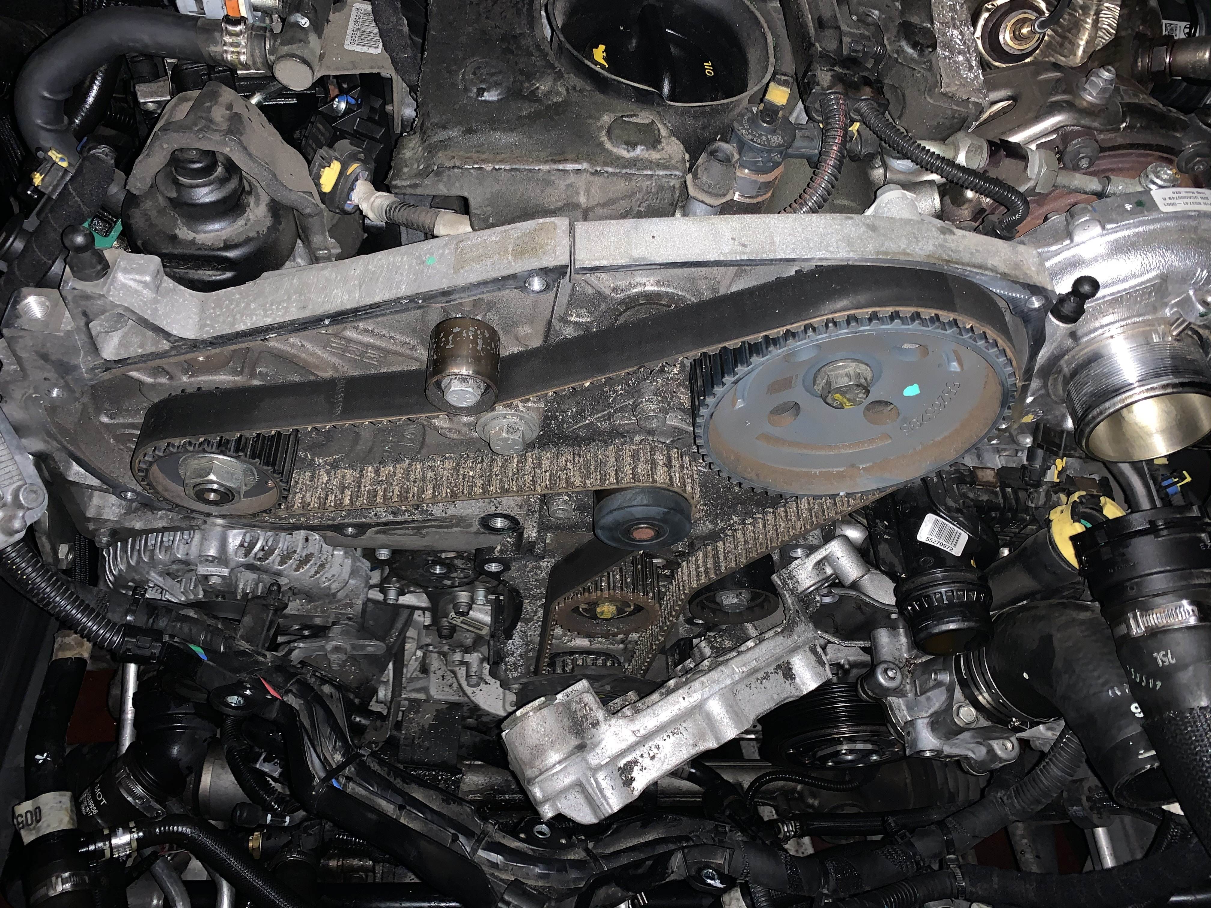

Nel Multijet II ad essere comandate dalla cinghia sono solo le valvole di scarico, per cui in caso di rottura o salto della cinghia dentata dovrebbero sfasarsi, ma non piegarsi.

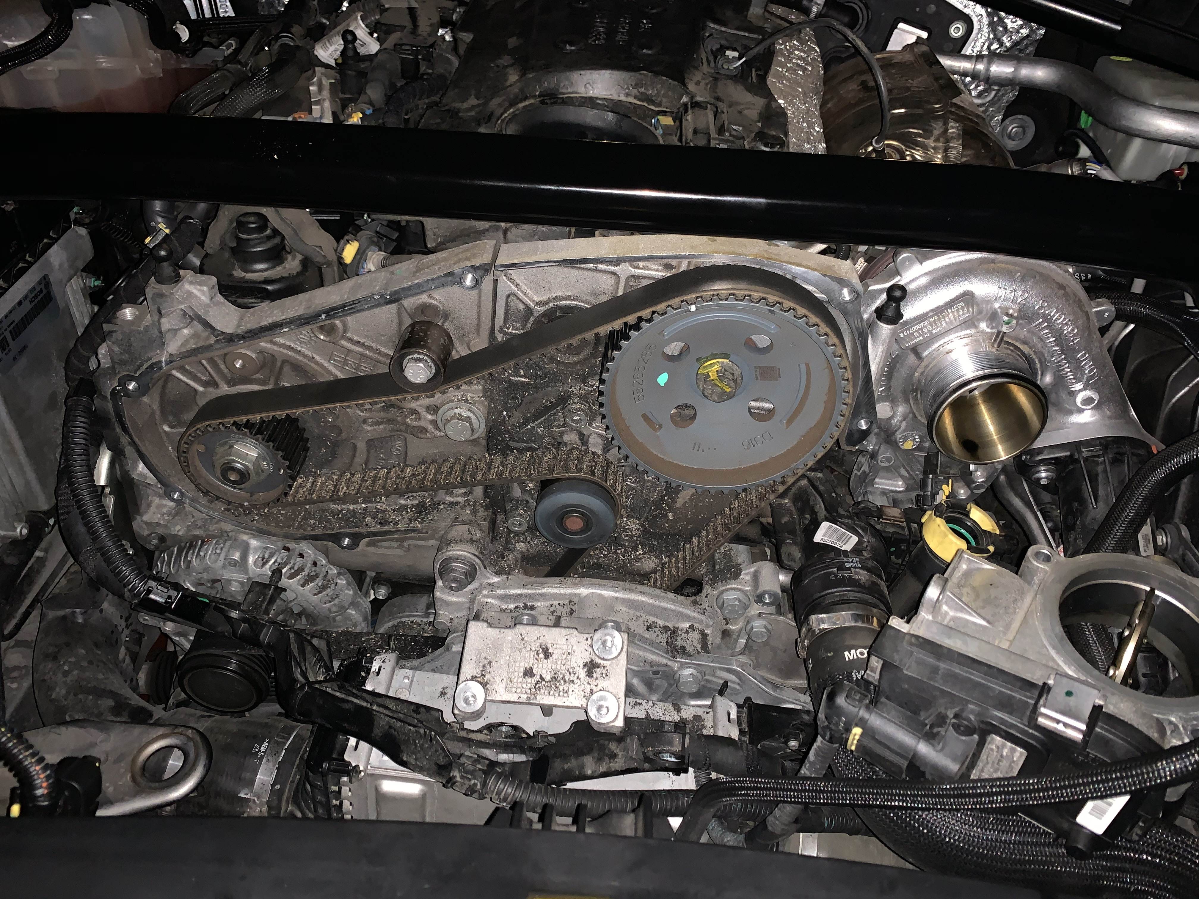

Scusate, ripropongo la domanda con altro account :
Buonasera, da un mese ho acquistato la mia Stelvio 2.2 jtd 210 cv executive (immatricolata luglio 2017) con appena 58 mila km. Solo tre anni di vita, una macchina impeccabile, tenuta in maniera maniacale dal proprietario di una officina Alfa che alla fine del leasing (ALD) ha deciso, a malincuore, di non riscattarla.
Dopo aver effettuato il tagliando dei 60000 km presso il rivenditore dove l'ho acquistata, a 61500 km la macchina mi si spegne su una strada extraurbana alla velocità di 90 km/h.
Accosto, provo a riaccenderla, ma nulla. Trasportata presso il rivenditore che me l'ha venduta, una sorpresa inattesa: BLOCCO DELLA PULEGGIA DELL'ALBERO MOTORE PER UN LAMIERINO STACCATOSI DALL'INTERNO DELLO STESSO. Risultato: cinghia di trasmissione danneggiata ma non rotta e probabile sfasamento delle valvole con piegatura delle stesse, ecc, ecc.
Adesso sono in attesa dell'ispezione di un tecnico FCA che possa accertare un difetto di fabbrica.
Secondo voi la casa produttrice risponderà dei danni

Intendi cinghia distribuzione allora non trasmissione.
