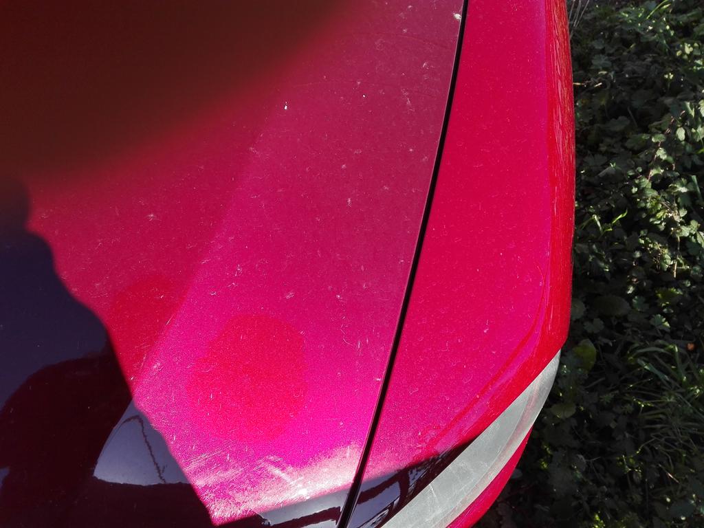

Ciao A tutti..riprendo anch'io questa discussione, perchè ho un problema simile a quello lamentato da ERIK147.. La mia macchina è una 147 rosso RADICOFANI. ad una piccola bottarella sul parafango il mio carrozziere lo ha riverniciato interamente e quello in foto è il risultato..al sole colore completamente diverso...lui dice che è normale perchè il lucido del colore originale è ormai rovinato e c'è questa alterazione...ma è possibile? non si puo' ricreare il colore?? il bello è che il paraurti è stato riverniciato pure ma si nota molto meno la differenza..!! IMG_20160111_132710.JPG
E normale la vernice vecchia e degradata quella nuova no .. di solito si sfuma tutto intorno per mascherare questo problema e si lucida tutta la macchina . Ma se non la vernici tutta non verrà mai perfetta .
Inviato dal mio SM-G900F utilizzando Tapatalk
Si,sono d'accordo,ma non c'è qualcosa che si possa fare oltre riverniciare il resto? mi sembra strano che riverniciando non si possa ricreare l'esatto colore..lo stacco si nota molto nella parte superiore...nella fiancata è mooolto meno evidente
Tu li hai un codice colore che è della vernice "nuova" la macchina ha su vernice che con caldo freddo sole ecc ha perso il suo colore originale .. vuol dire che per trovare quel colore vanno fatte una marea di prove colore partendo dalla base standard e provando a modificarla piano piano per arrivare a quella tonalita ergo ci vuole un macello di tempo .. e prove.. cosa che nessun carrozziere farà mai per un parafango .
