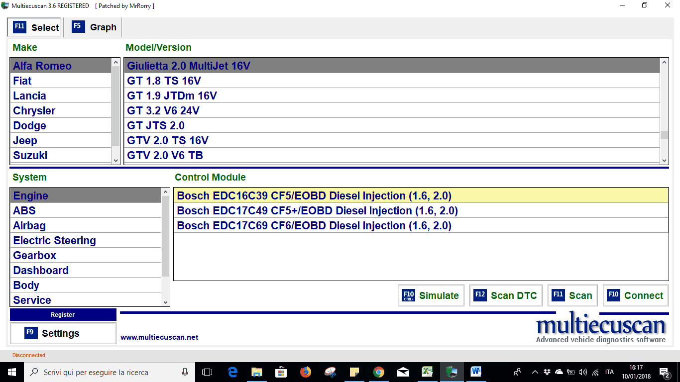

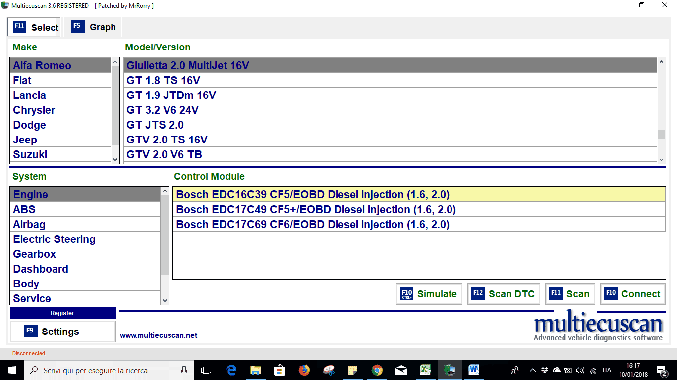

03. Lanciate Multiecuscan

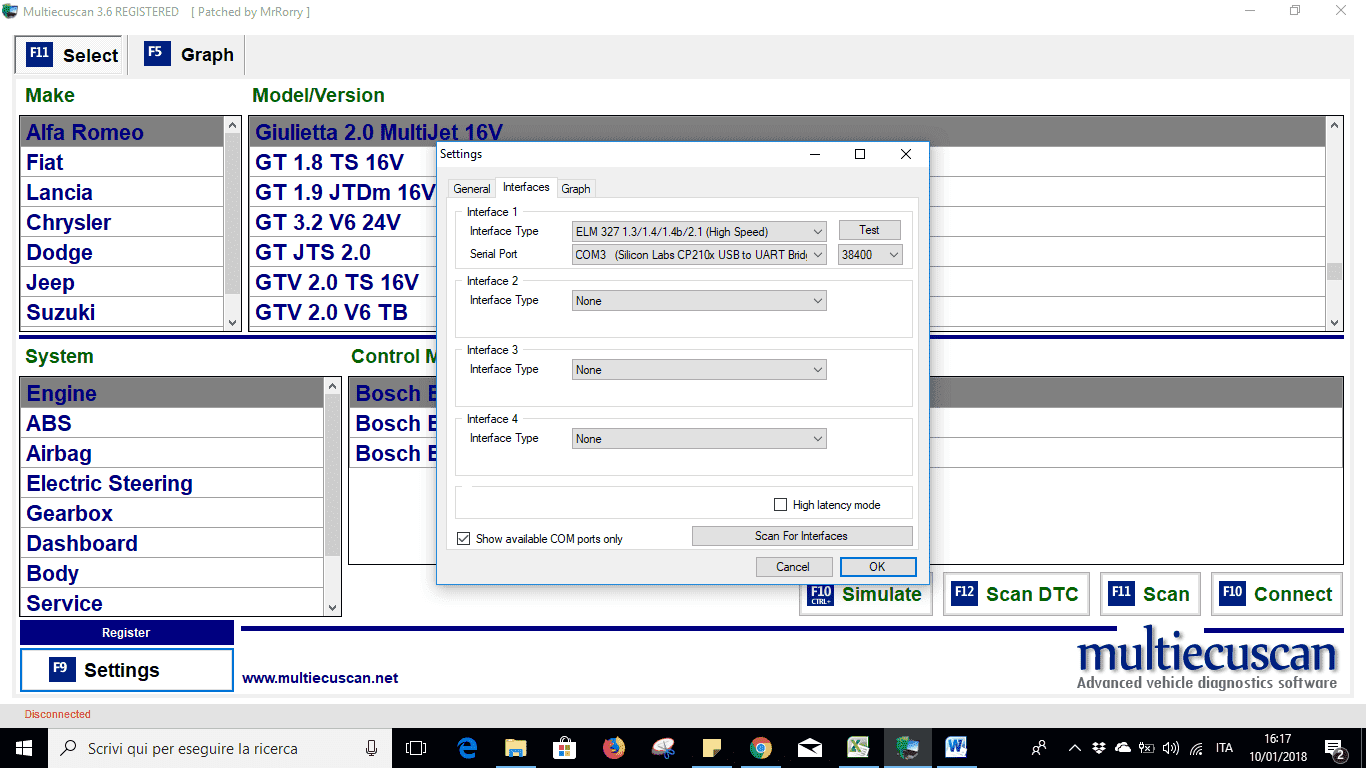

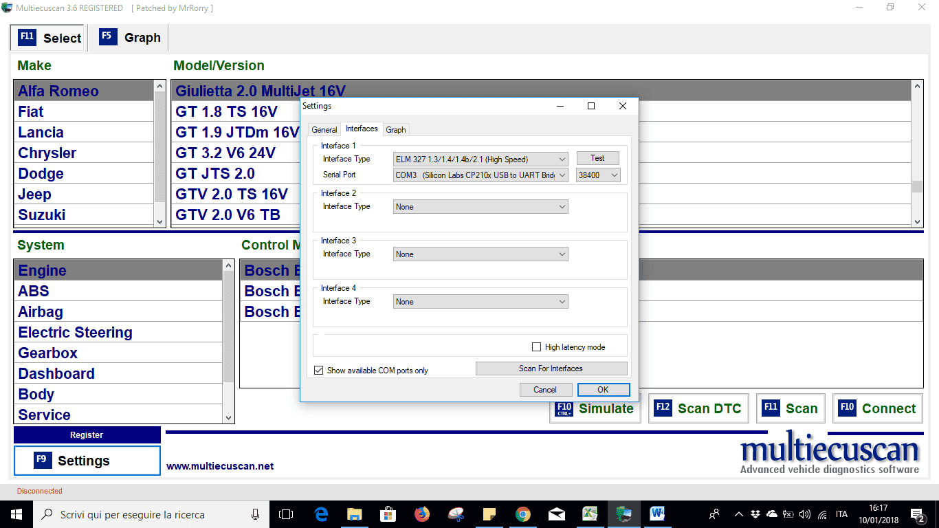

04. Verificate che nelle Settings (in basso a sx) e nel tag della relativa finestra "INTERFACES" vi sia riconosciuta la vostra interfaccia: Interfaccia 1 ELM...Serial Port...COM3 Silicon Labs (varia da modello a modello). Se non vi appare ed è correttamente collegata, non avete installato i driver (solitamente vengono forniti con l'acquisto dell'interfaccia su un cd o un minicd). Al limite provate a cliccare il pulsante SCAN FOR INTERFACES.

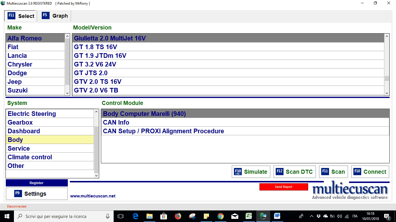

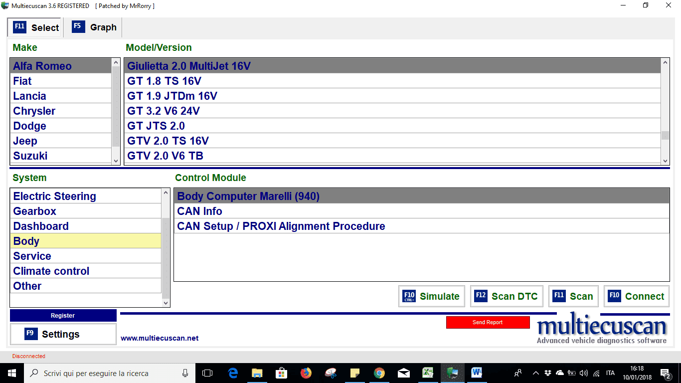

05. Localizzate il vostro modello di autovettura dai due pannelli in alto ALFA > Giulietta VERSIONE XYZ (la mia è 2.0 175 cv).
06. Dai pannelli sotto selezionate Body e da qui CAN Setup / PROXI Allignment Procedure

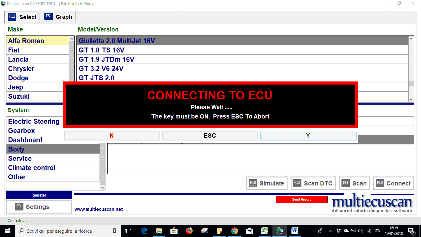

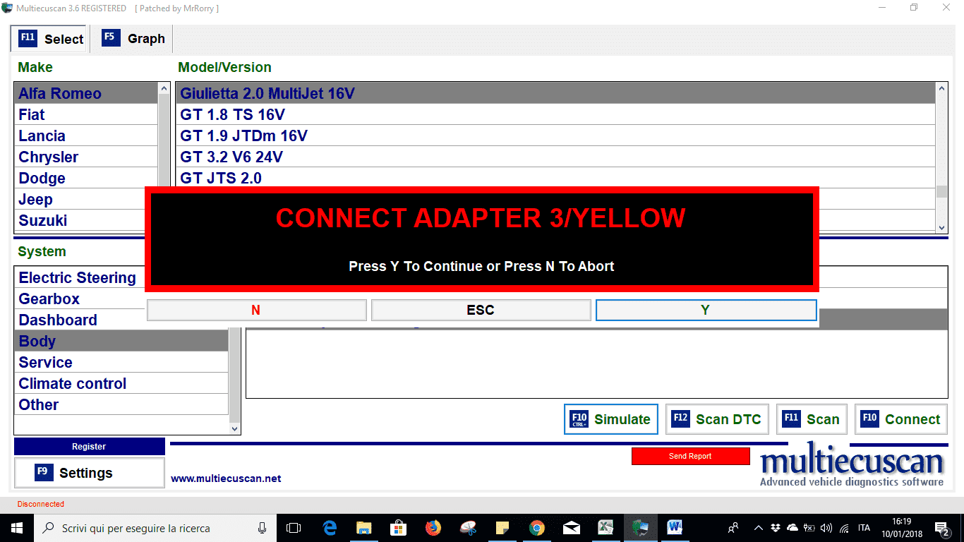

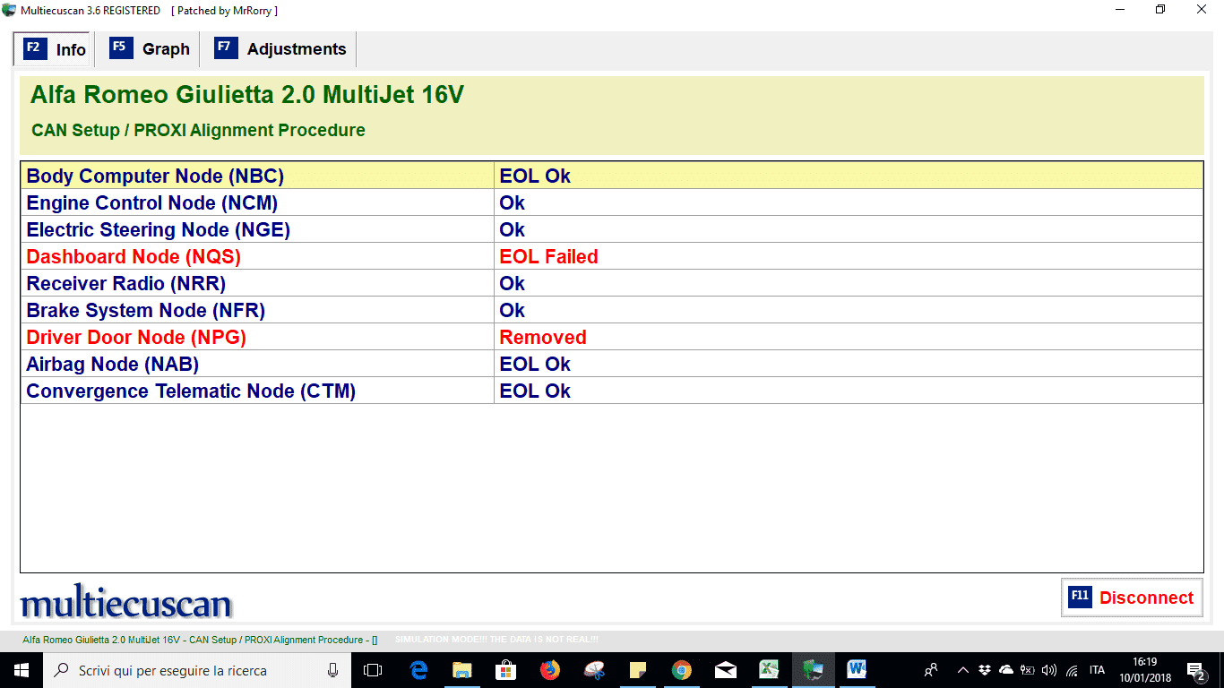

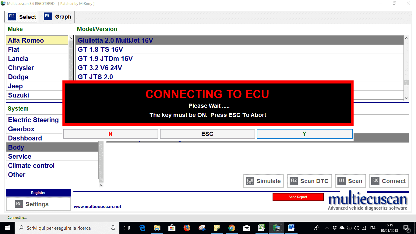

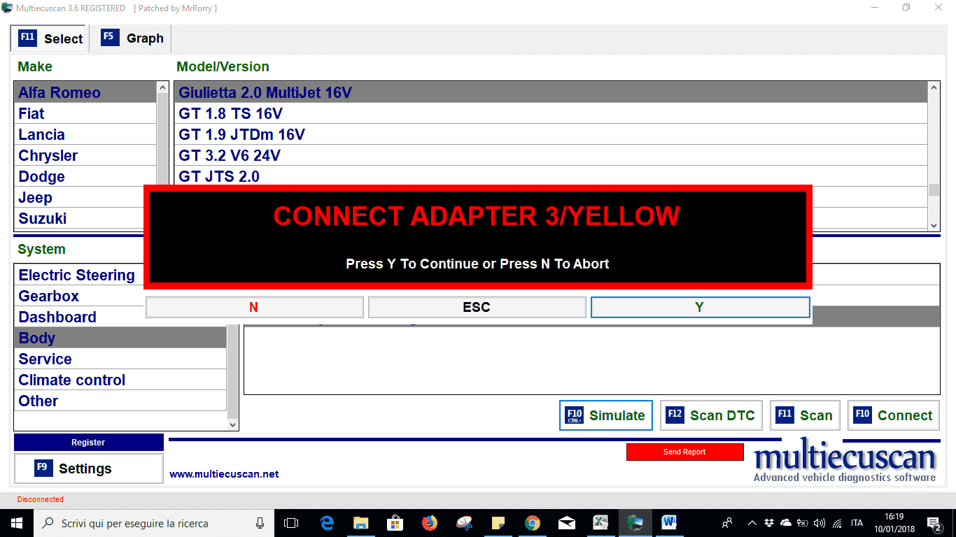

07. Cliccate su Connect, vi vengono visualizzati alcuni messaggi:
- connetti l'adattatore 3/giallo -> YES
- sto connettendo all'ECU, attendere... -> YES

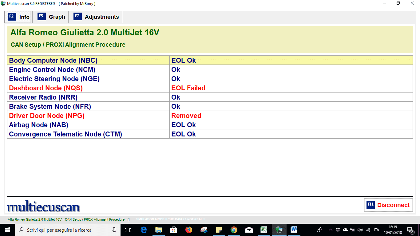

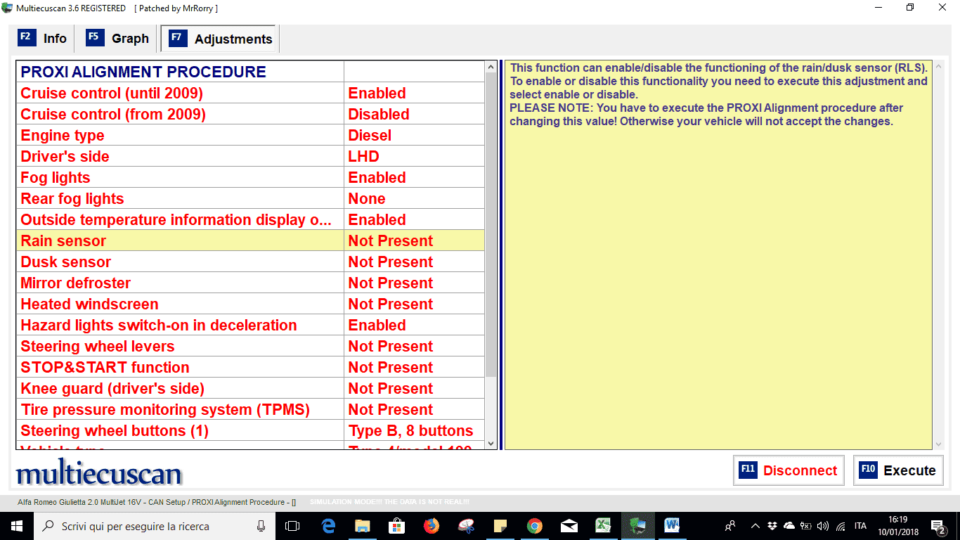

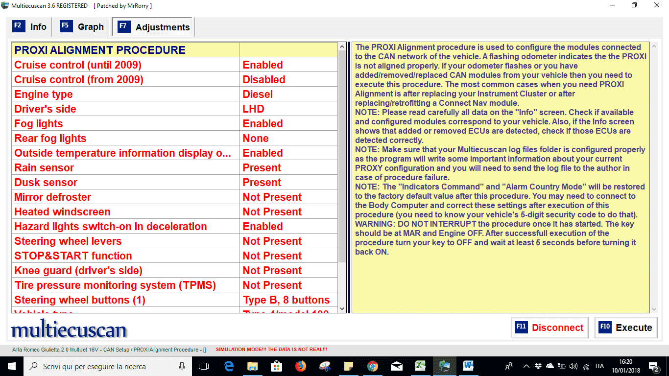

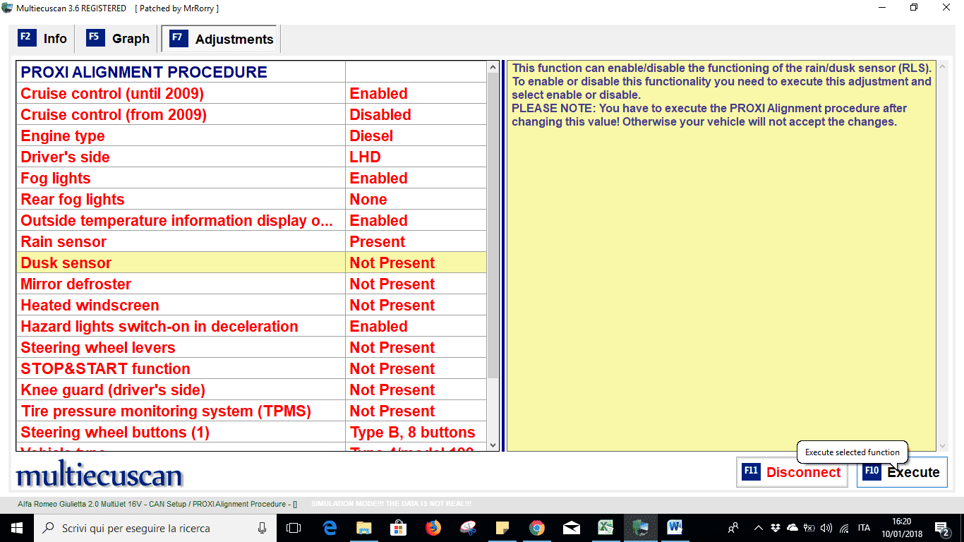

08. Nella seguente finestra che vi apparirà cliccate su F7 Adjustments

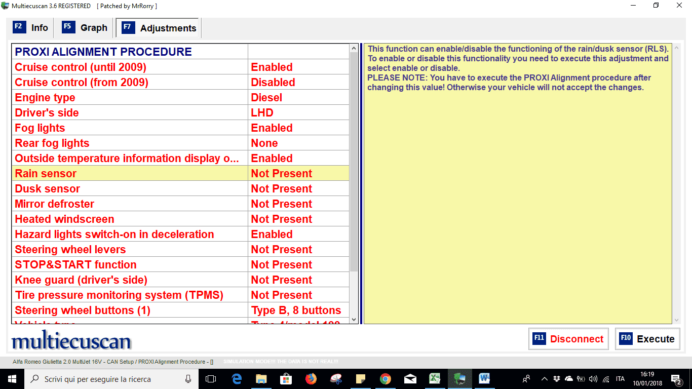

09. Poi nella seguente schermata aperta localizzate e cliccate Rain Sensor e click su Execute in basso a destra

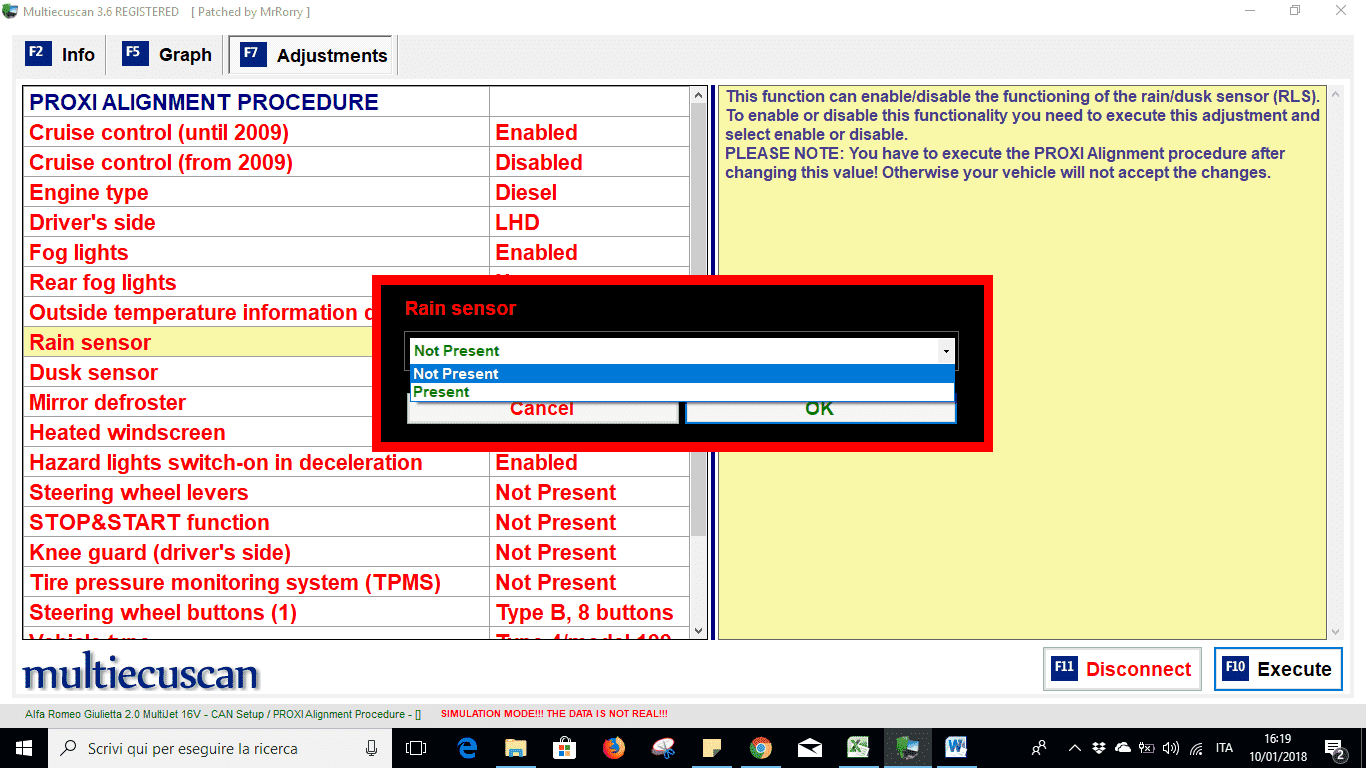

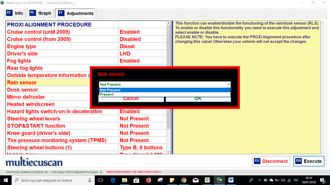

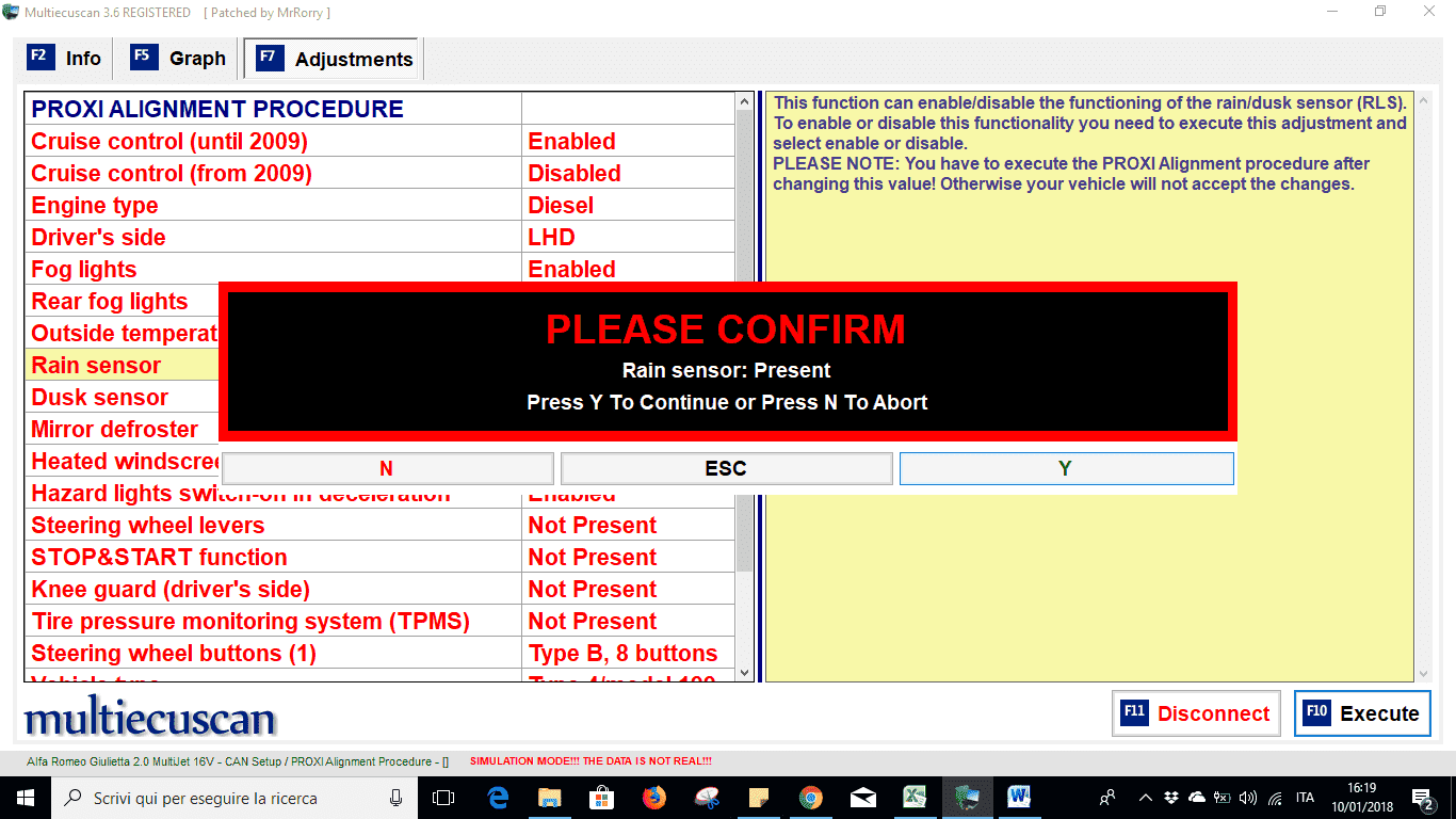

10. Cambiate da NOT PRESENT a PRESENT e date OK

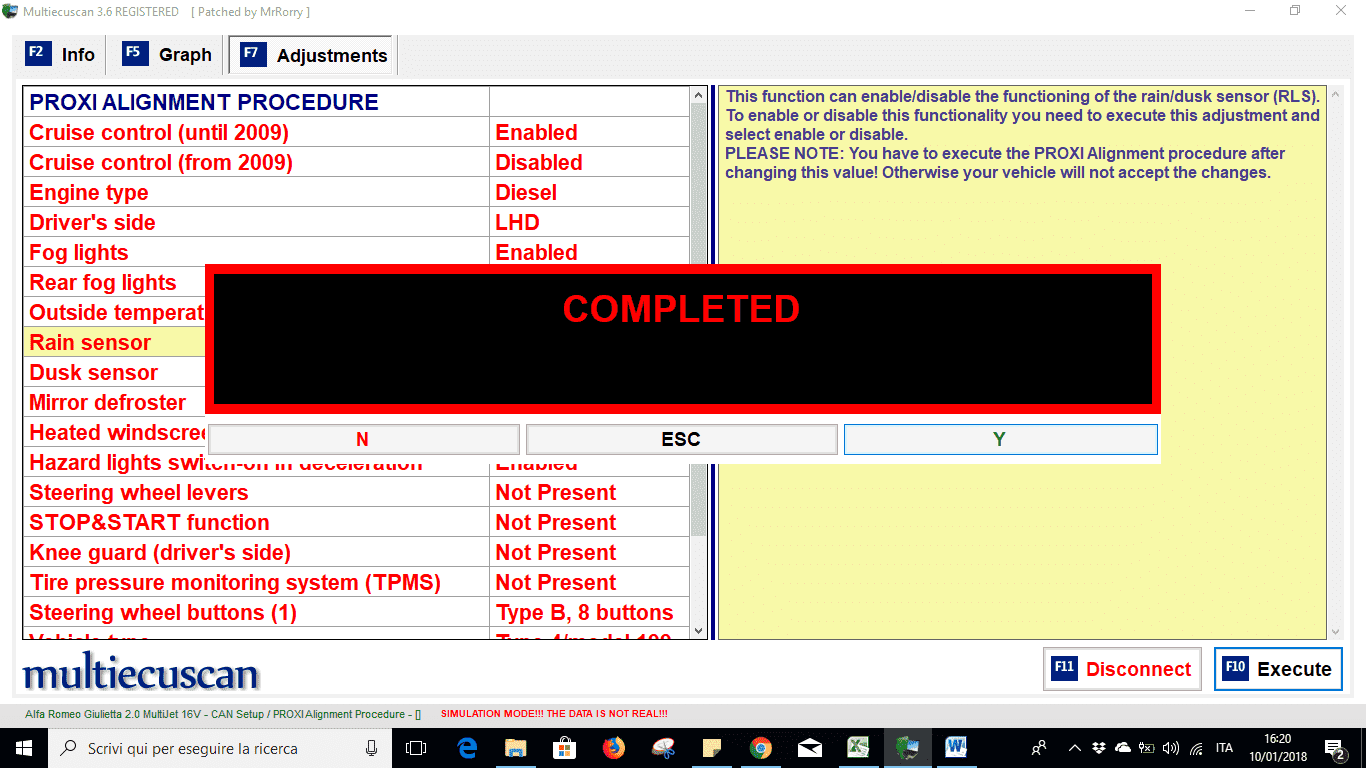

11. Confermate - YES

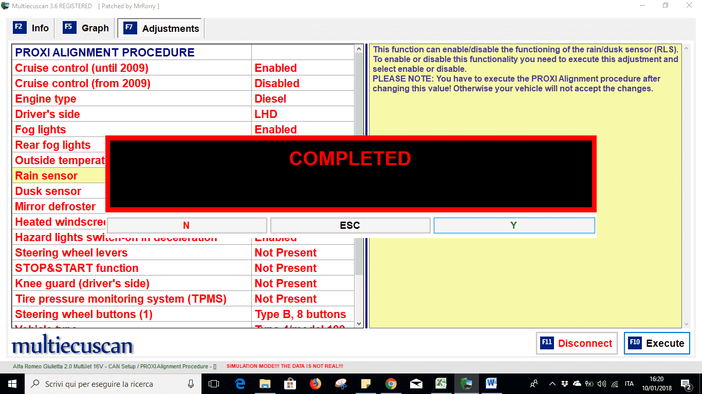

Il sistema dà la conferma. ATTENZIONE la centralina ancora non ha ricevuto l'informazione.

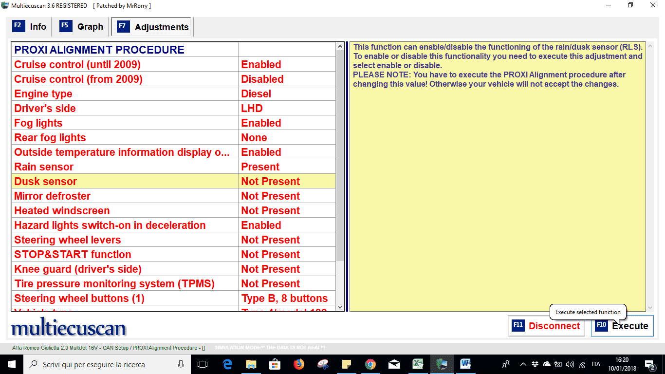

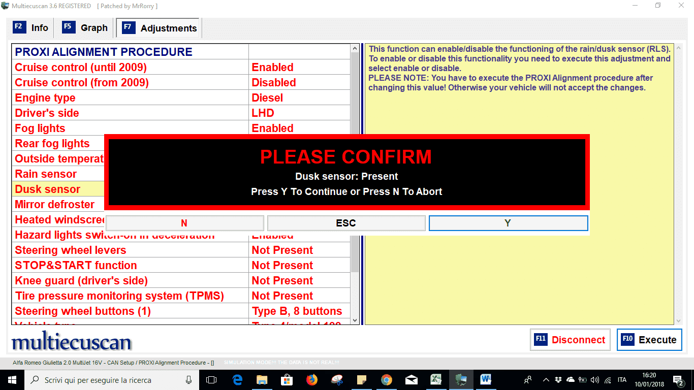

12. Fate la stessa identica cosa con il Dusk sensor (è lo stesso sensore ma dobbiamo abilitargli tutte e due le funzione RAIN - pioggia e DUSK - crepuscolo).

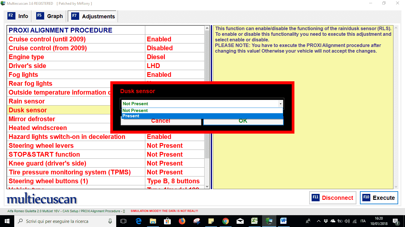

13. Ditegli PRESENT.
14. Confermate.
Il sistema elabora e vi dà conferma.

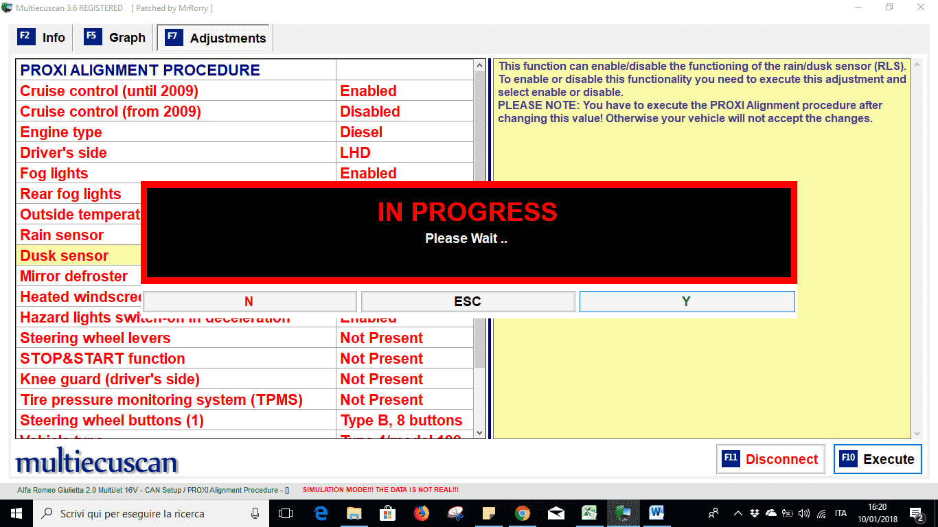

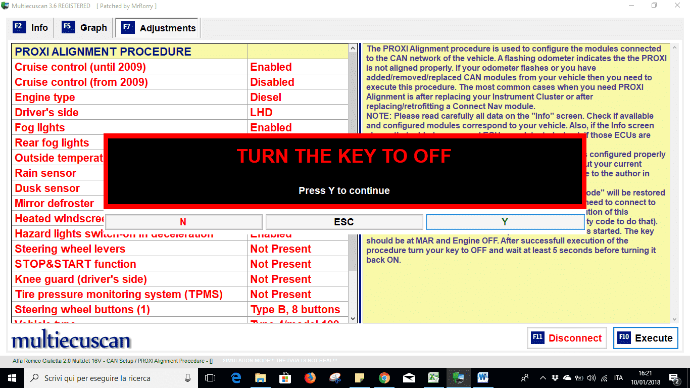

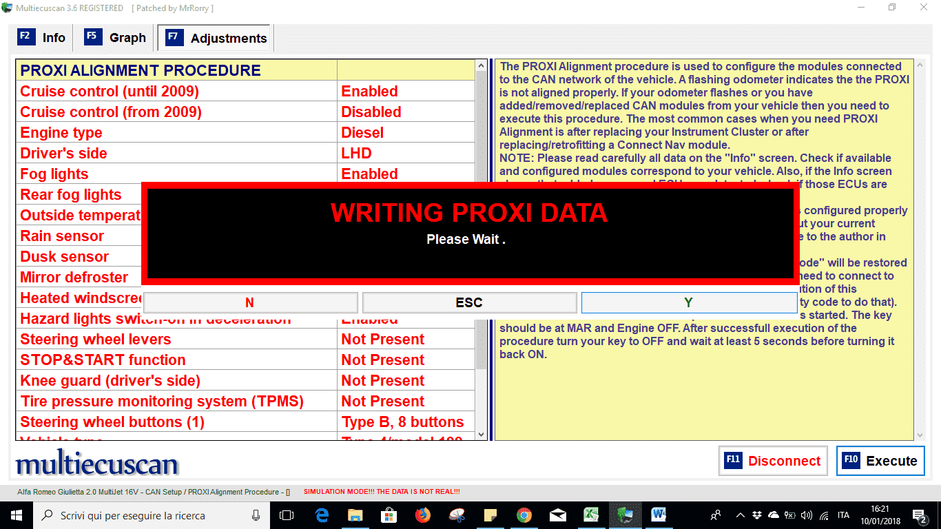

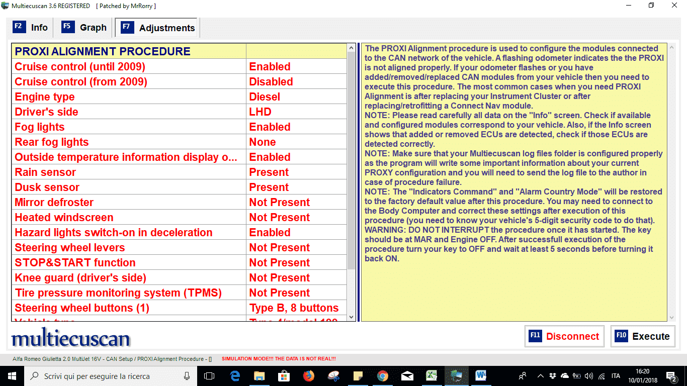

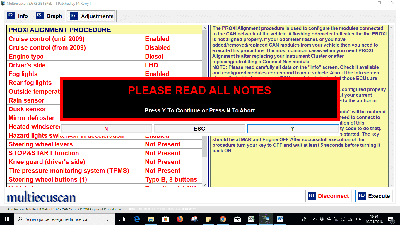

15. Ora selezionate la prima voce in blu del menù: PROXI ALIGNMENT PROCEDURE e selezionate sempre EXECUTE in basso a destra.
Il sistema vi avverte di leggere le note. Ditegli sì.

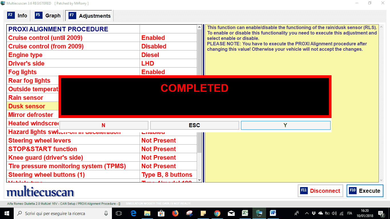

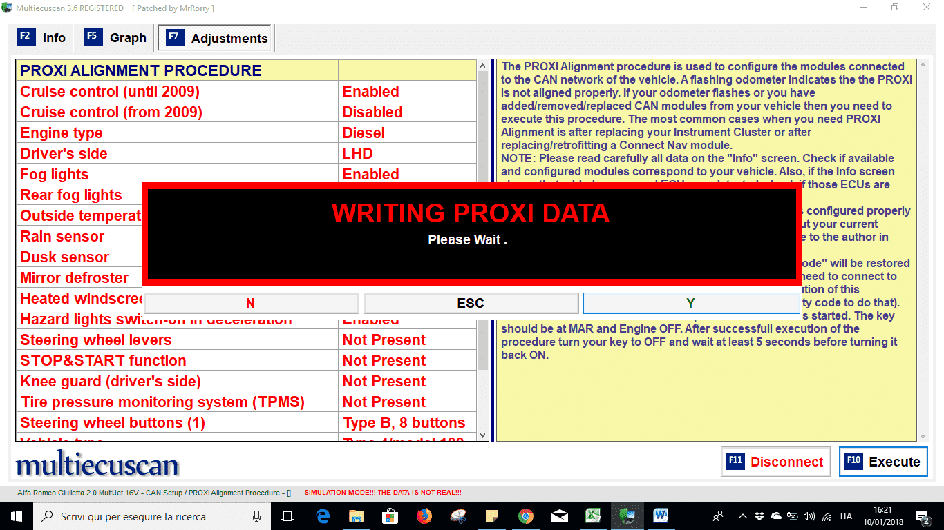

Poi comincerà a scrivere sulla centralina.

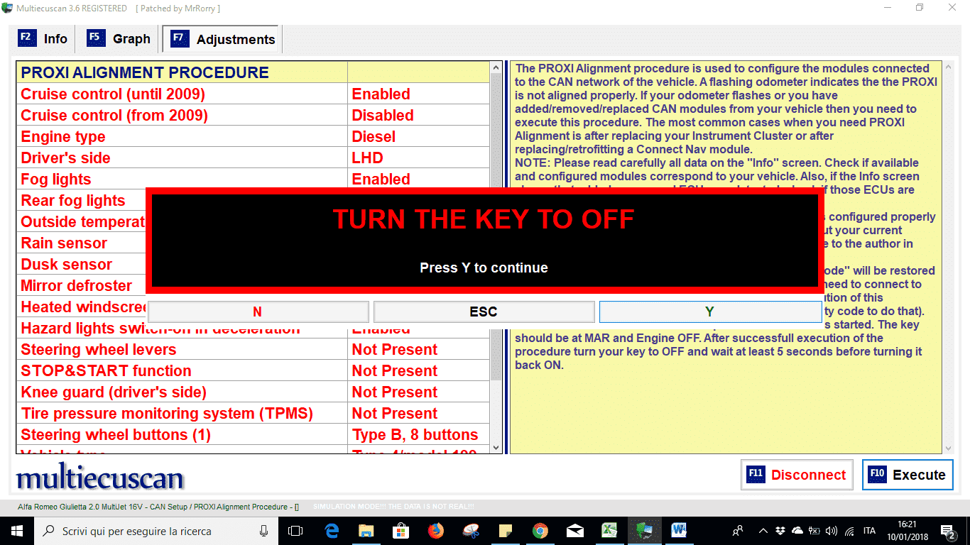

Al termine vi dirà di spegnere la macchina.
16. Girate la chiave su off e toglietela. Staccate tutto con cura e riponetelo al riparo.
06. Dai pannelli sotto selezionate Body e da qui CAN Setup / PROXI Allignment ProcedureVisualizza allegato 157151
- sto connettendo all'ECU, attendere... -> YESVisualizza allegato 157152 Visualizza allegato 157153
08. Nella seguente finestra che vi apparirà cliccate su F7 AdjustmentsVisualizza allegato 157154
09. Poi nella seguente schermata aperta localizzate e cliccate Rain Sensor e click su Execute in basso a destraVisualizza allegato 157155
10. Cambiate da NOT PRESENT a PRESENT e date OKVisualizza allegato 157156
11. Confermate - YESVisualizza allegato 157157
Il sistema dà la conferma. ATTENZIONE la centralina ancora non ha ricevuto l'informazione.Visualizza allegato 157158
Visualizza allegato 157159
13. Ditegli PRESENT.Visualizza allegato 157160
14. Confermate.Visualizza allegato 157161
Visualizza allegato 157162 Visualizza allegato 157163
15. Ora selezionate la prima voce in blu del menù: PROXI ALIGNMENT PROCEDURE e selezionate sempre EXECUTE in basso a destra.Visualizza allegato 157164
Visualizza allegato 157165
Poi comincerà a scrivere sulla centralina.Visualizza allegato 157166
17. Riaccendete la Juliet e provate con una bottiglietta o la canna dell'acqua oppure se siete al sole a tappare con la mano il sensore.

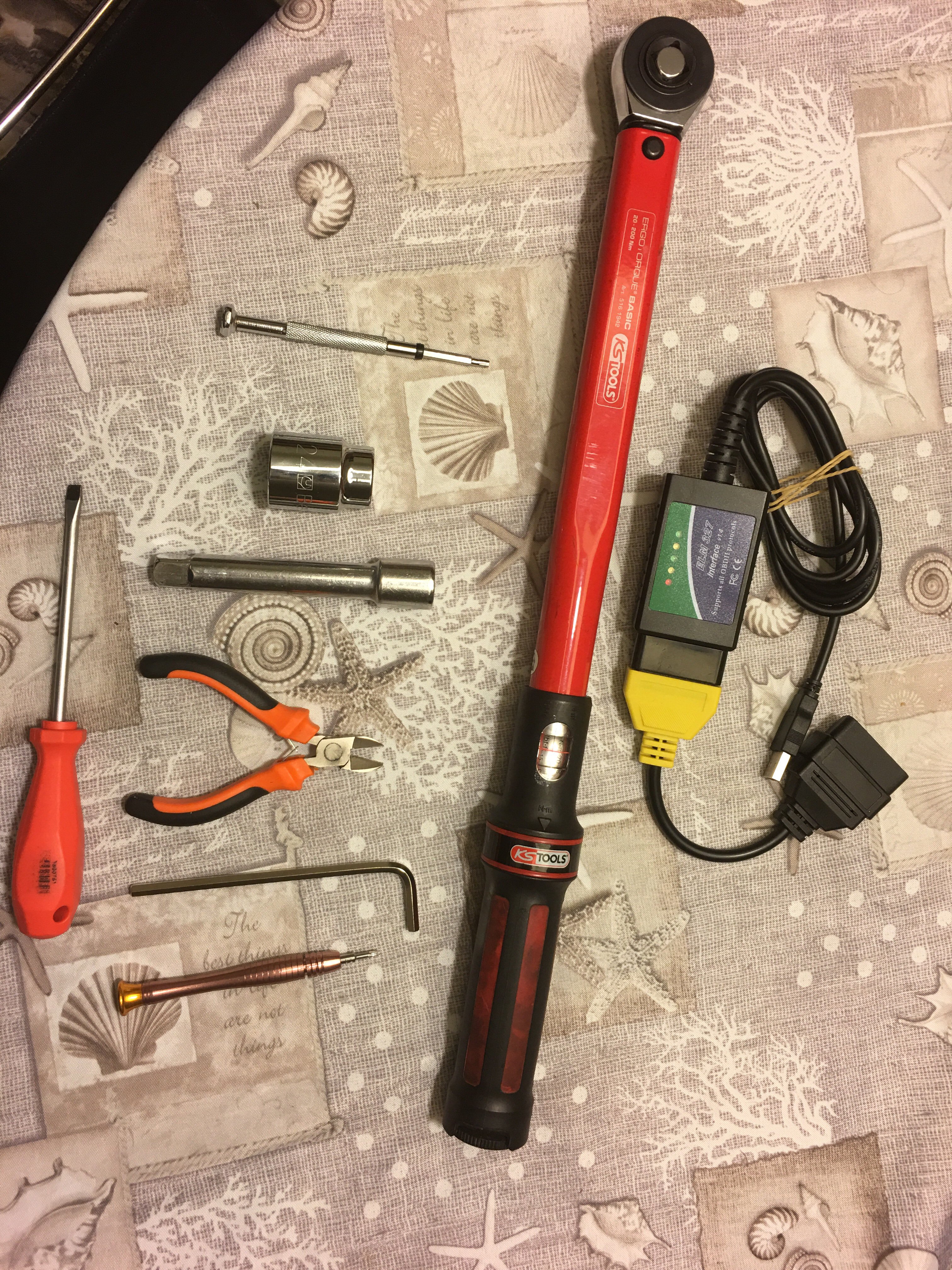

- Cacciavitini torx per spiralato (che cmq vengono sempre buoni anche se cinesi) 9.99
- Set di brugole (che cmq vengono sempre buone anche se cinesi) 4.90
- Set di brugole a stella (che cmq vengono sempre buone anche se cinesi) 5.90
- Tronchesino per modifica plastica (che cmq viene sempre buono anche se cinese) 2.50
- Cacciavite piatto per smontaggio airbag (che cmq viene sempre buono anche se cinese) 1.50
- Bicomponente cementizio per parabrezza acquistato da carroziere (utilizzato tutto) 20.00
- Interfaccia ELM327 + adattatore giallo acquistato da utente ebay (che cmq potrà tornarmi utile) 36.00

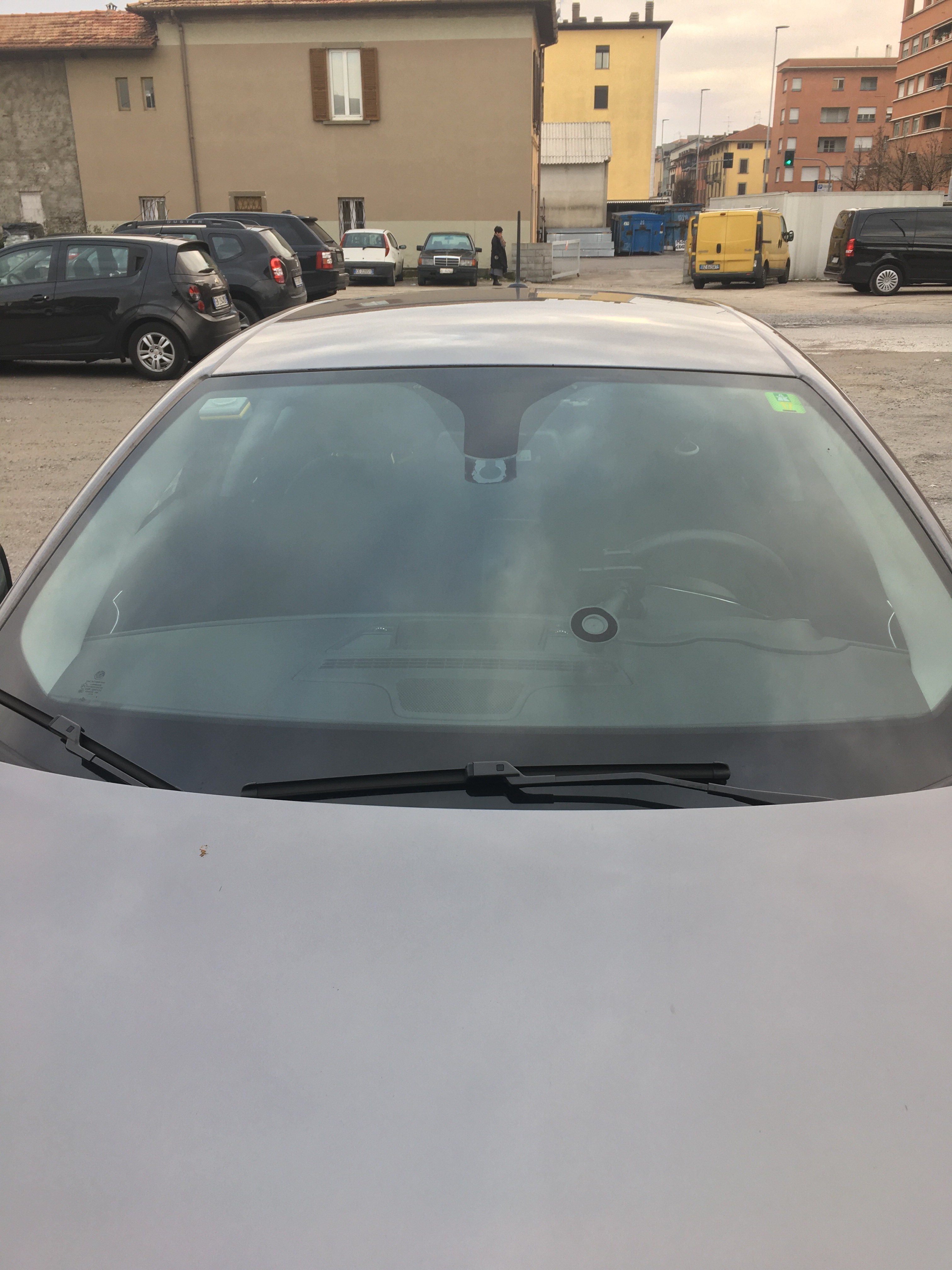

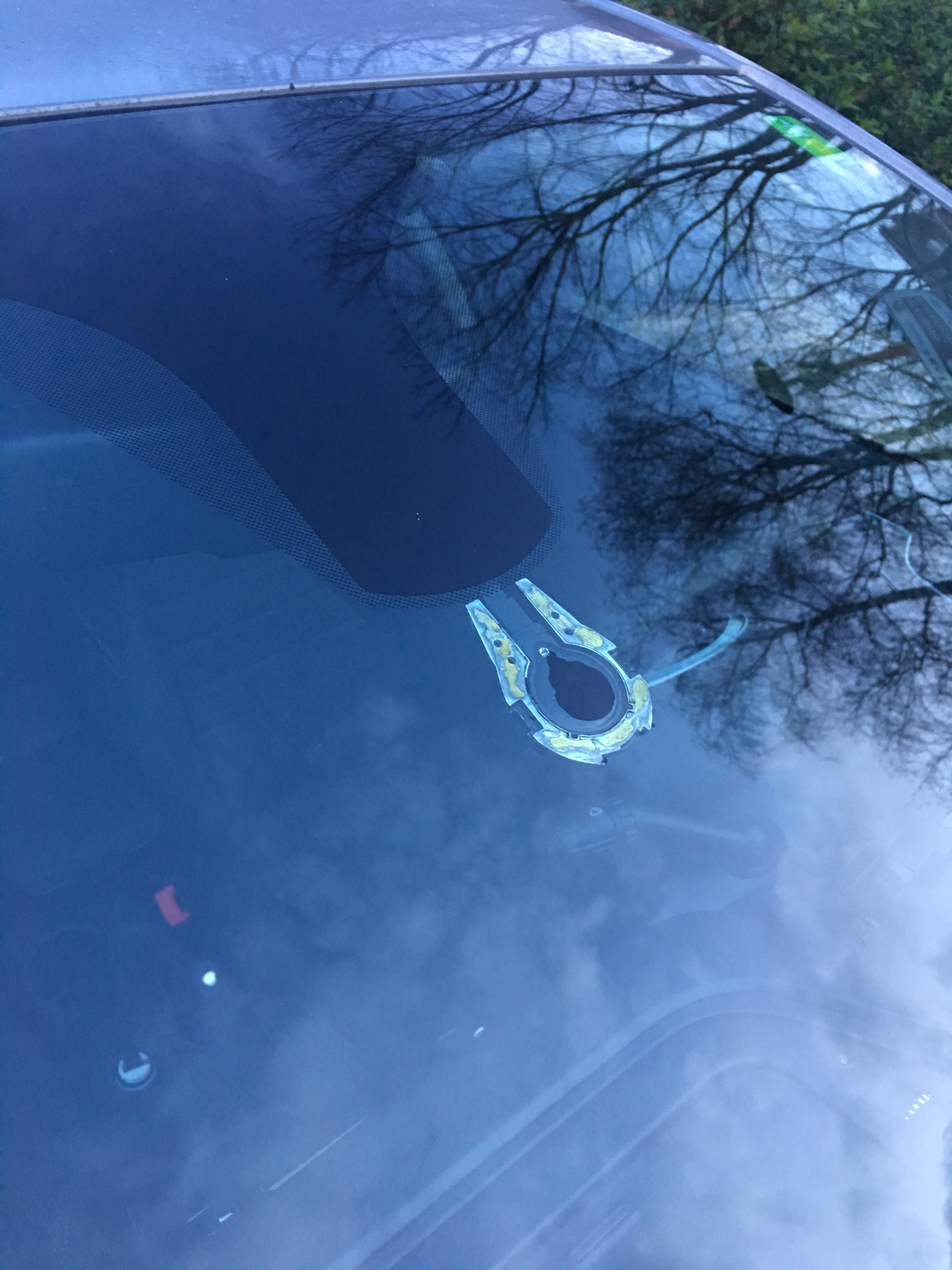

Ecco l'unica cosa è quel bicomponente a vista sul parabrezza che proprio non ci voleva. Io ho già fatto una volta il lavoro (attivato cruise che non avevo) forse potevo farlo all'epoca un lavoro come il tuo, ma troppo sbattimento e alla fine non così fondamentale. Quando avevo la Scénic il sensore pioggia mi faceva impazzire.....come il tetto panoramico....e quindi ne farò a meno. Il crepuscolare invece è molto utile.
Reactions: svuotapista
Tra qualche tempo ho il presentimento che un sassolino colpirà il parabrezza [emoji23][emoji847]
Per ora ciò che mi serve è davvero il crepuscolare e basta. Piovere ancora non ha piovuto per cui boh chissà se funziona ad cazzum ... speriamo di no. Su BMW X3 va in modo perfetto... confronterò!
Utensili
utilizzati
