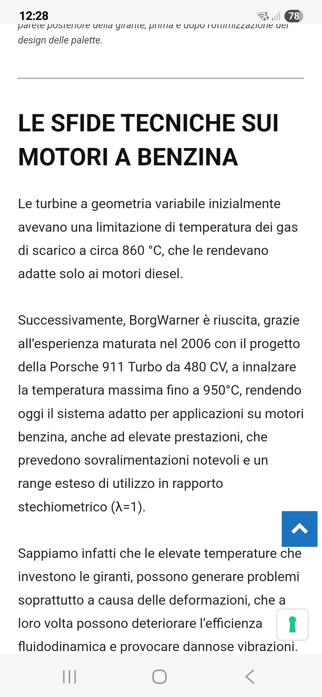

Fino a pochi anni fa le turbine a geometria variabile per i motori a benzina li faceva solo la borgWarner(ce è quelle montate dalla Tonale)adesso sinceramente non lo so,proprio per i problemi di temperatura.
