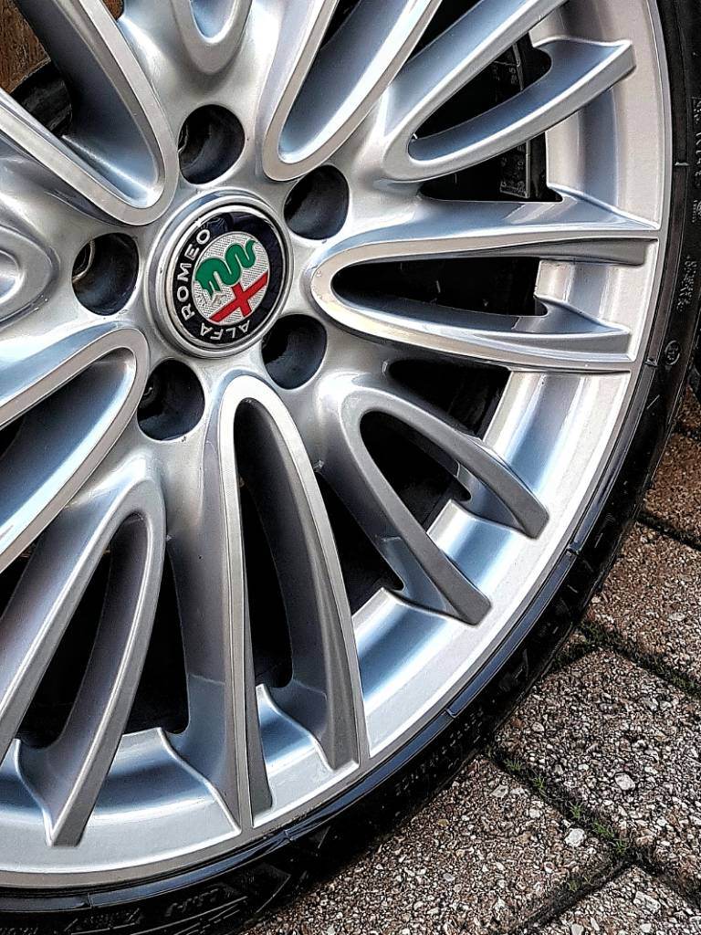

La mia Giulia presentava una elevata puntinatura nera sui cerchi anteriori, in particolare nella zona adiacente alle razze, che anche lavando bene con prodotti specifici e spazzolando accuratamente tutte le superfici non veniva via in nessun modo.
Al supermercato ho trovato un prodotto che si chiama "SUPER Pulitore Cerchi" della Arexons, che nel mio casi si è rivelato miracoloso (occhio che ce ne sono due varianti, quella "normale" non ha alcun effetto sui puntini, dovete cercare la versione "SUPER").
In pratica si spruzza sul cerchio, e inizialmente è schiumoso di colore bianco, non cola più di tanto e rimane ben ancorato alle superfici.
Dopo pochi secondi inizia a diventare violaceo nelle parti dove il cerchio presenza sporcizia, in particolare sulla puntinatura residua dei ferodi.
L'ho lasciato agire per un paio di minuti e poi con 1 spazzolina ho velocemente strofinato negli angoli dove non era arrivato bene.
Dopodiché idropulitrice per lavar via tutto con molta attenzione ..... puntini totalmente scomparsi, cerchio tornato come nuovo, anche nella parte interna dove risultava molto sporco e difficilmente raggiungibile.

Giusto per capire, questa l'ho fatta un paio di settimane fa per mandarla ad un amico che mi aveva chiesto la stessa cosa....cerchi semplicemente lavati con normale sapone, i puntini che ho rimosso 1 anno fa non sono mai più apparsi...
