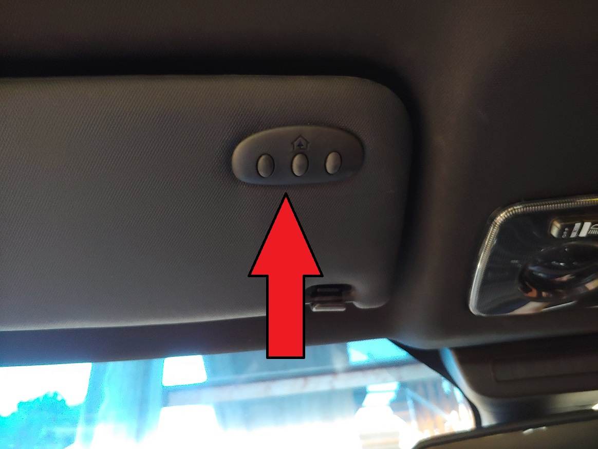

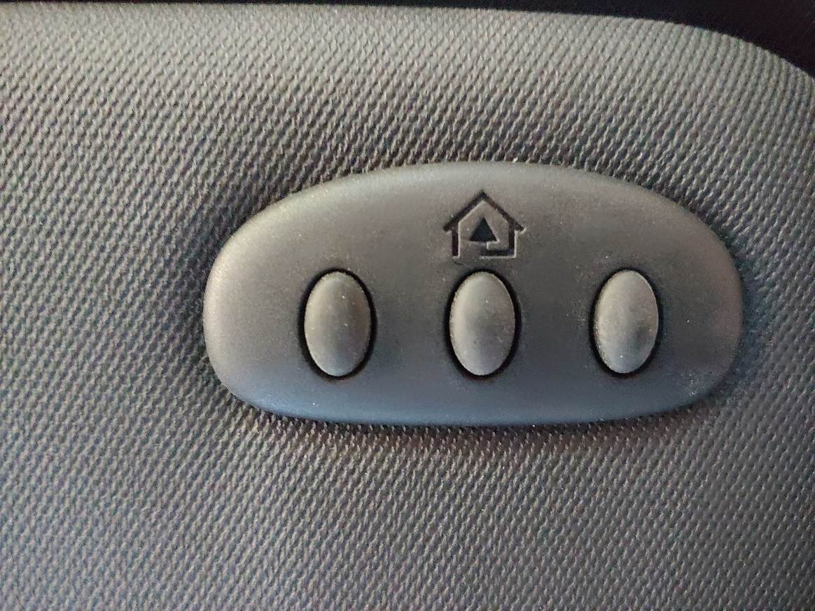

Ciao a tutti, da qualche giorno sono in possesso di una Giulietta 1.6 JTDm del 2011. Studiando un po' il funzionamento dei comandi interni, mi è saltato all'occhio una strana pulsantiera posta sul parasole lato guida. Ho cercato nel manuale dell'auto, ma non esiste alcun riferimento a riguardo. Vi posto una foto per farvi capire di cosa parlo. Ci sono 3 pulsanti e una spia che si illumina alla pressione, ma non ho capito a cosa serve. Qualcuno sa spiegarmi? Ho dato un'occhiata in giro nel forum e anche sul web, ma non ho trovato nulla.
Sono i pulsanti “HomeLink”, in sostanza ti permettono di memorizzare le frequenze dei telecomandi di cancelli elettrici o serrande automatiche così da poter evitare di avere sempre il telecomando in auto per entrare in garage ad esempio.

Comunque ti ringrazio per la dritta, quindi si tratta di un telecomando fisso... effettivamente ho un cancello elettrico, quindi può farmi comodo.

Vi comunico che, dopo svariati tentativi, sono riuscito a programmare l'homelink e funziona! :D:D
Addirittura funziona su 2 cancelli diversi, di marca diversa, ma entrambi a 433 MHz.
Noto però che non riesce ad apprendere da tutti i telecomandi: infatti prima ho provato con il mio e l'homelink non ne voleva sapere di leggere i codici, poi ho preso in prestito il telecomando di mia madre (di marca diversa, ma che apre sempre gli stessi cancelli) e sorpresa! L'homelink ha riconosciuto entrambi i codici e funziona alla perfezione. ;)
