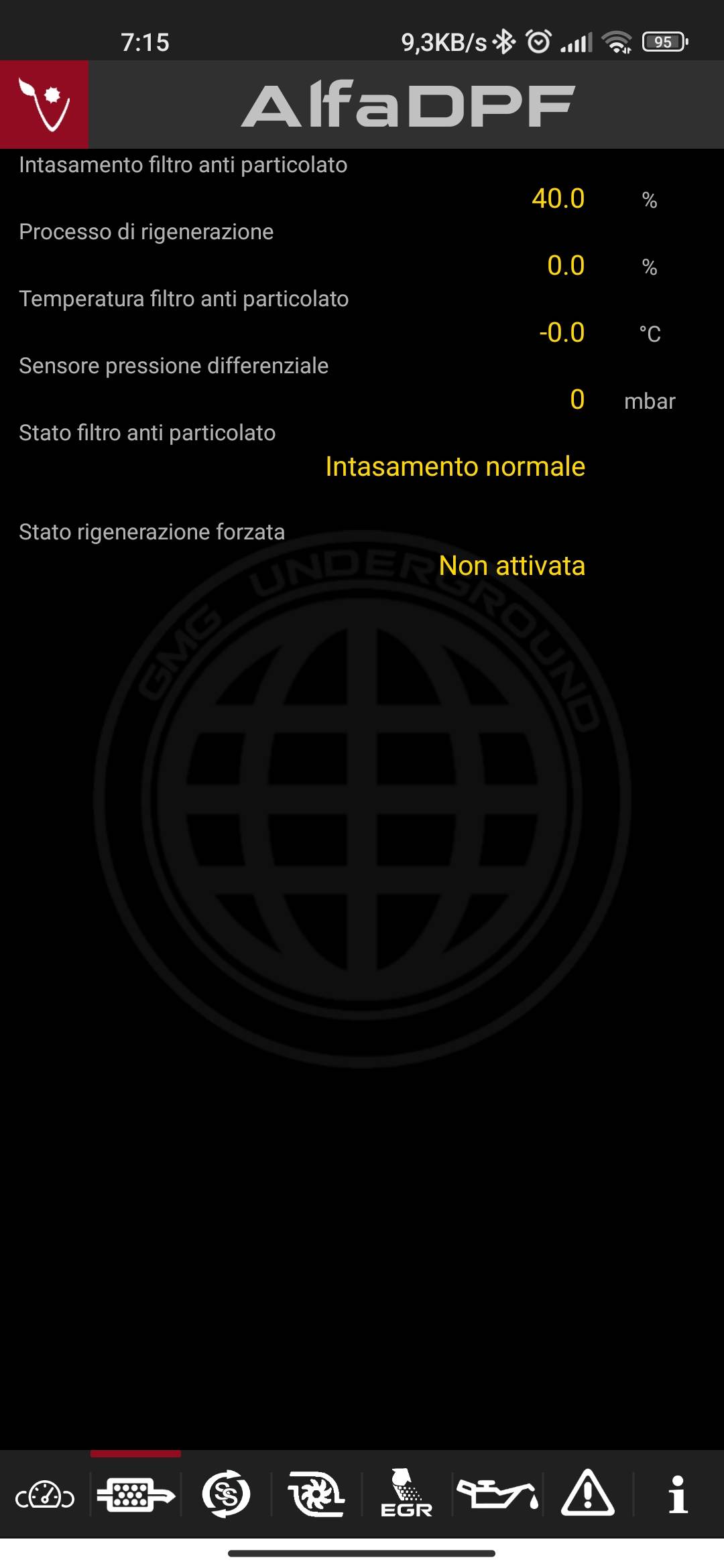

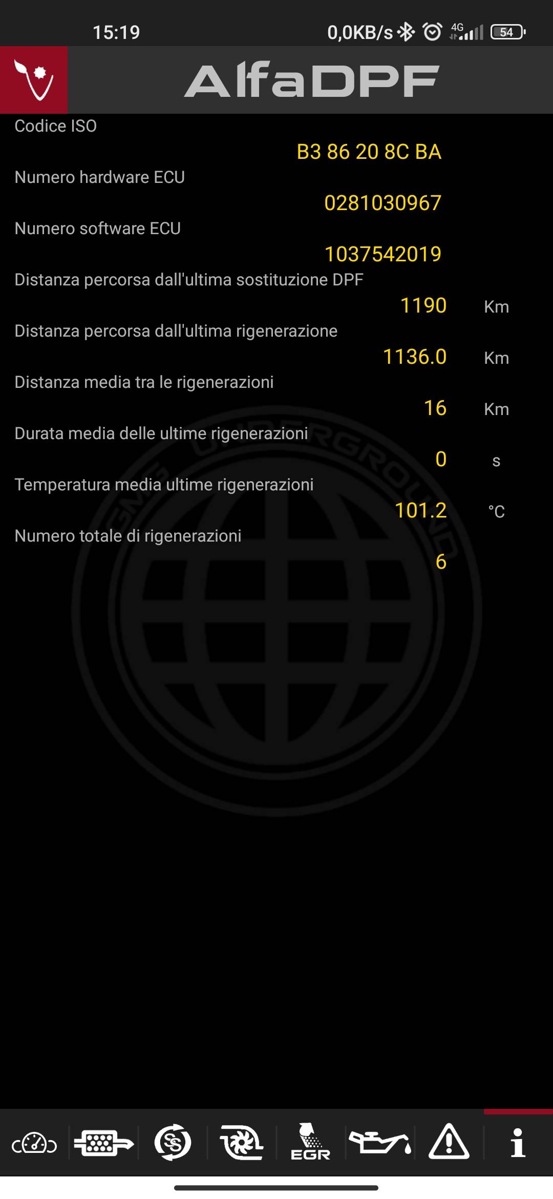

Ti confermo che gli screen shot dicono che c'è qualcosa che non va..tipo che hai sostituito il DPF 1170km fa,che non ti porta a termine una rigenerazione da 1120km e che prova farle abbastanza frequentemente..circa 20km..
Direi che hai bisogno di qualcuno che ti ritocchi la centralina..
E molto probabile che hanno eliminato dpf se auto va bene ti conviene non fare niente al massimo controllare se c’è il catalizzatore o hanno forato pure quello..

È normale, con esclusione dpf, che ti legge 40% di intasamento?

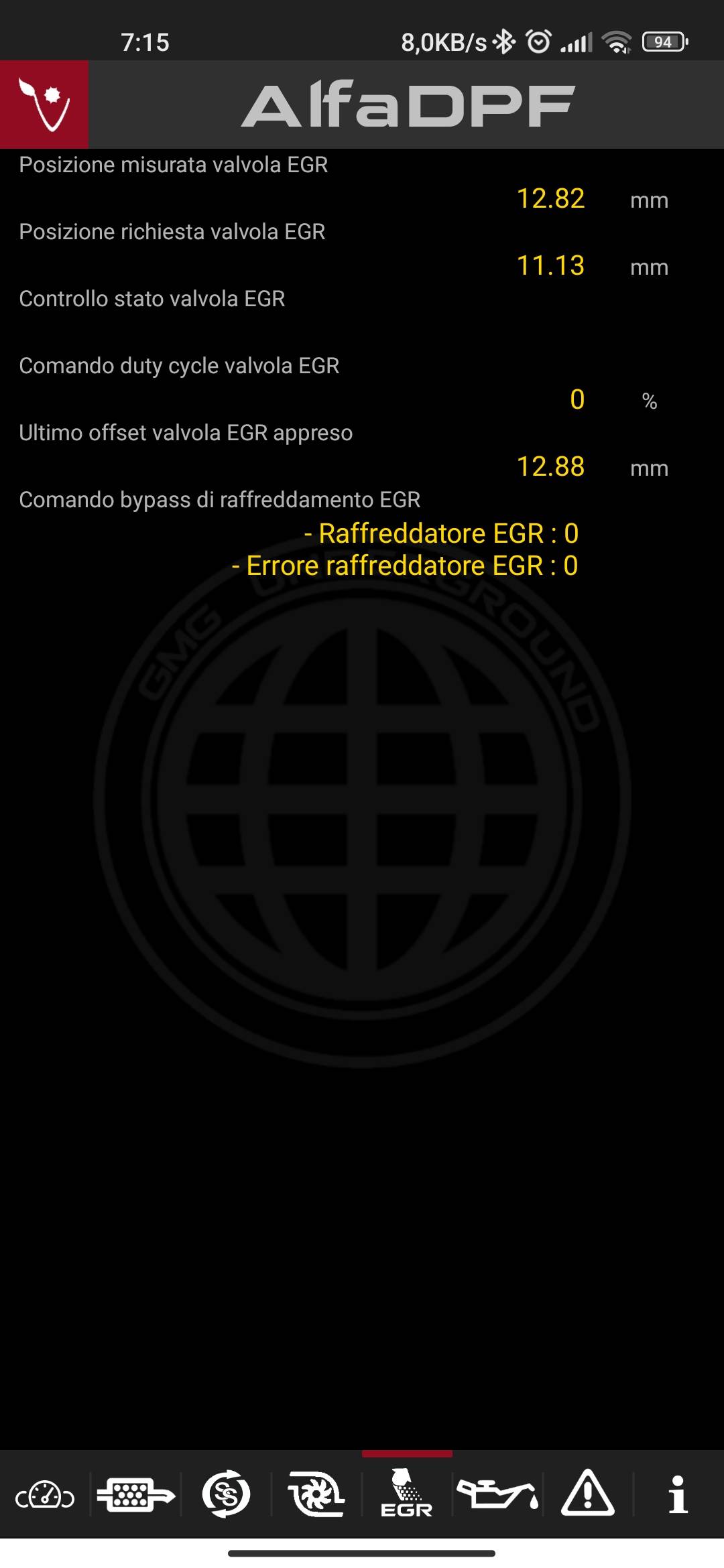

La sezione EGR che dati ti dà? Solitamente se escludono dpf chiudono anche egr.
Onestamente non saprei, sono le prime volte che utilizzo l'app Alfadpf, non so da cosa lo ricava quel valore.
Domattina vi posterò gli screenshot della EGR.
Riposta nuovamente gli screen shot aggiornati giusto da capire se qualcosa è cambiato(e non dovrebbe se fosse stato rimosso il tutto) rispetto a quelli di ieri..sperando che hai fatto almeno qualche km

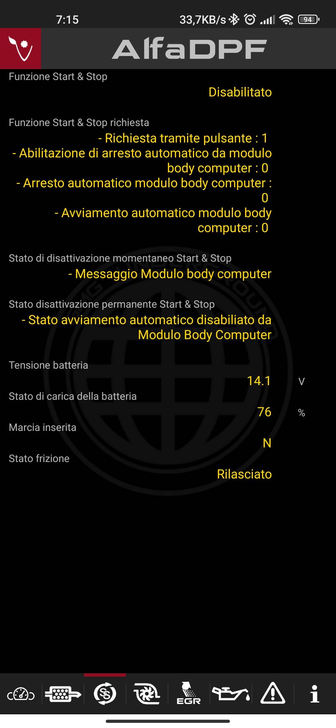

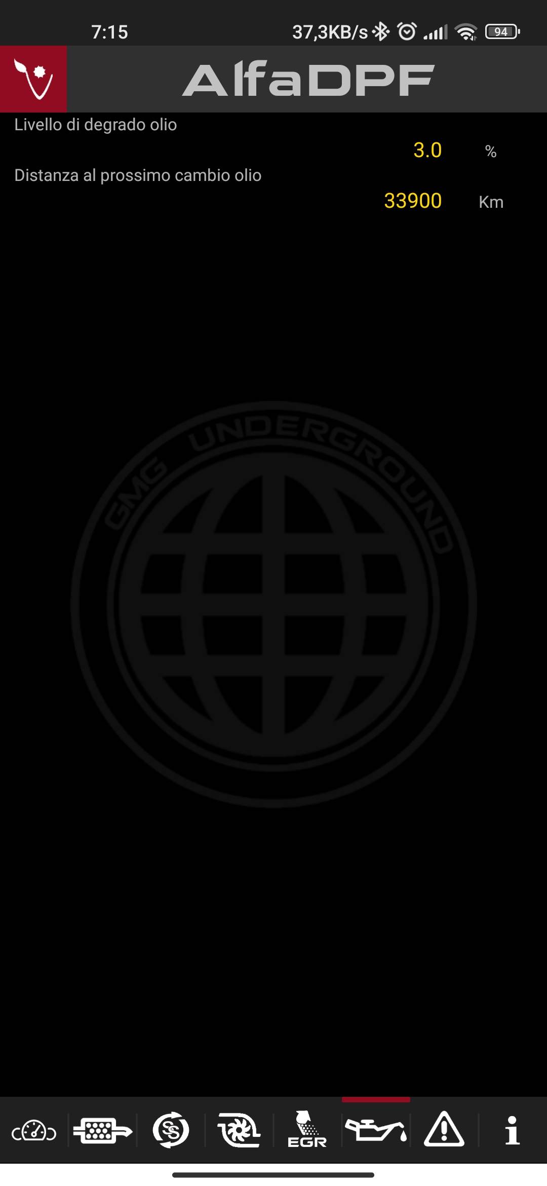

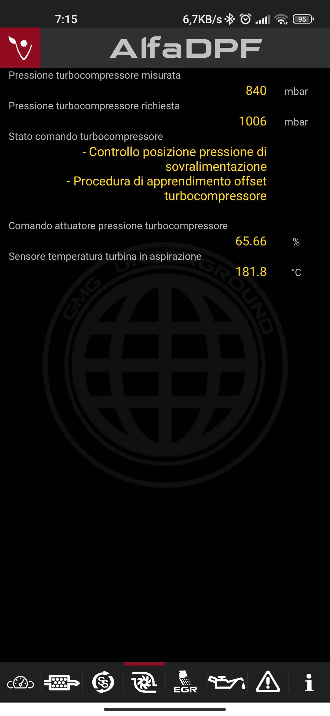

Ecco gli screenshot aggiornati,
Purtroppo non ho effettuato tanti km, solo una decina.

Cosa ne pensate? Secondo voi riesco a capire se anche la EGR è stata esclusa da queste schermate? Ho il timore che, a lungo andare, potrei incorrere a problemi, dato che il lavoro non so come è stato fatto..
