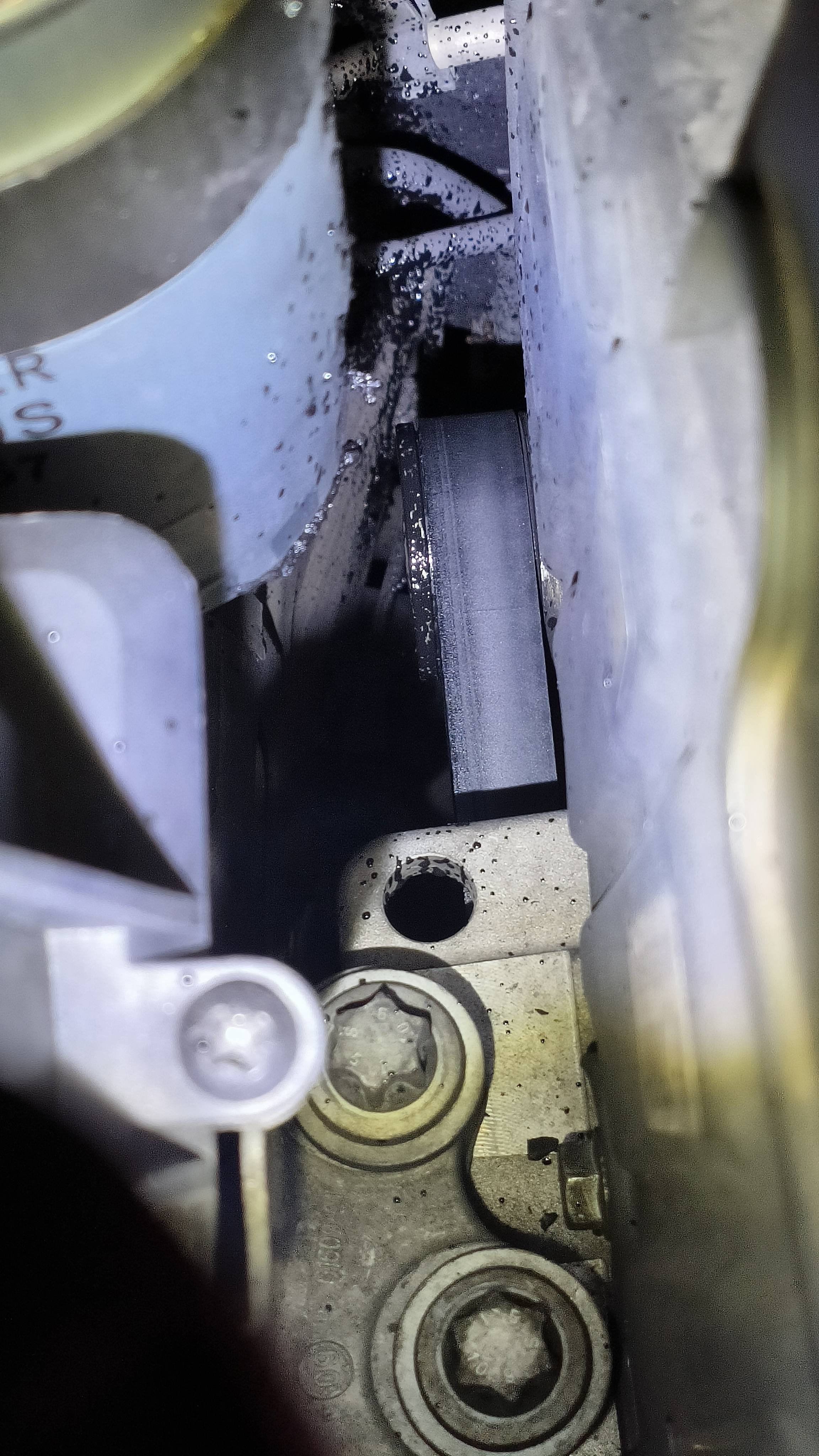

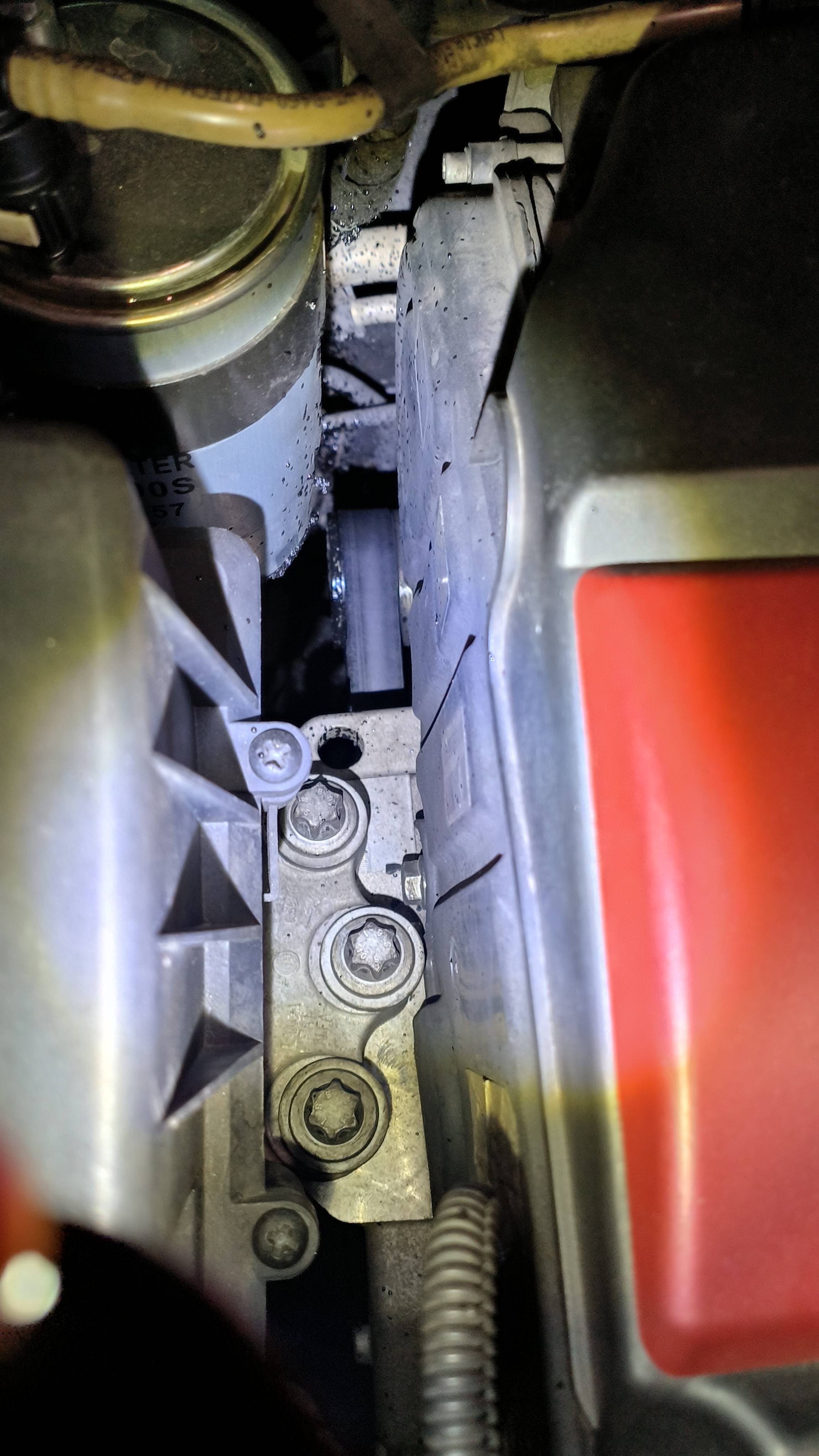

Buongiorno a tutti, ho una mito 1,6 diesel, con 210.000 km, vi illustro il mio problema. L' ho presa a maggio, e si guasta in continuazione (questa cosa é già strana). Motorino di avviamento, resistenza aria condizionata, supporto ammortizzatori...non capisco perché. Ma ieri é successa una cosa strana. Dopo averla lavata all' auto lavaggio personalmente, appena messa in moto sento un cigolio strano dal motore e puzza di bruciato. Dopo qualche km fumo dal vano motore, volante duro, aria condizionata che non raffredda, il rumore diventa intenso idem il fumo, allora la fermo immediatamente. Apro il vano motore e trovo schizzi neri ovunque nei pressi di una cinghia. Allego foto. Cosa può essere? E soprattutto, può essere stato il lavaggio a causare il danno tramite qualche infiltrazione d' acqua? Grazie in anticipo

Benvenuto. Confermo, cinghia dei servizi e relativo tendicinghia da sostituire. Sei sicuro del suo chilometraggio?
No il lavaggio non ha fatto niente. La causa è una puleggia inchiodata che fa strazzare la cinghia in malo modo la quale per il forte attrito si scalda fondendo il materiale plastico di cui è composta.
