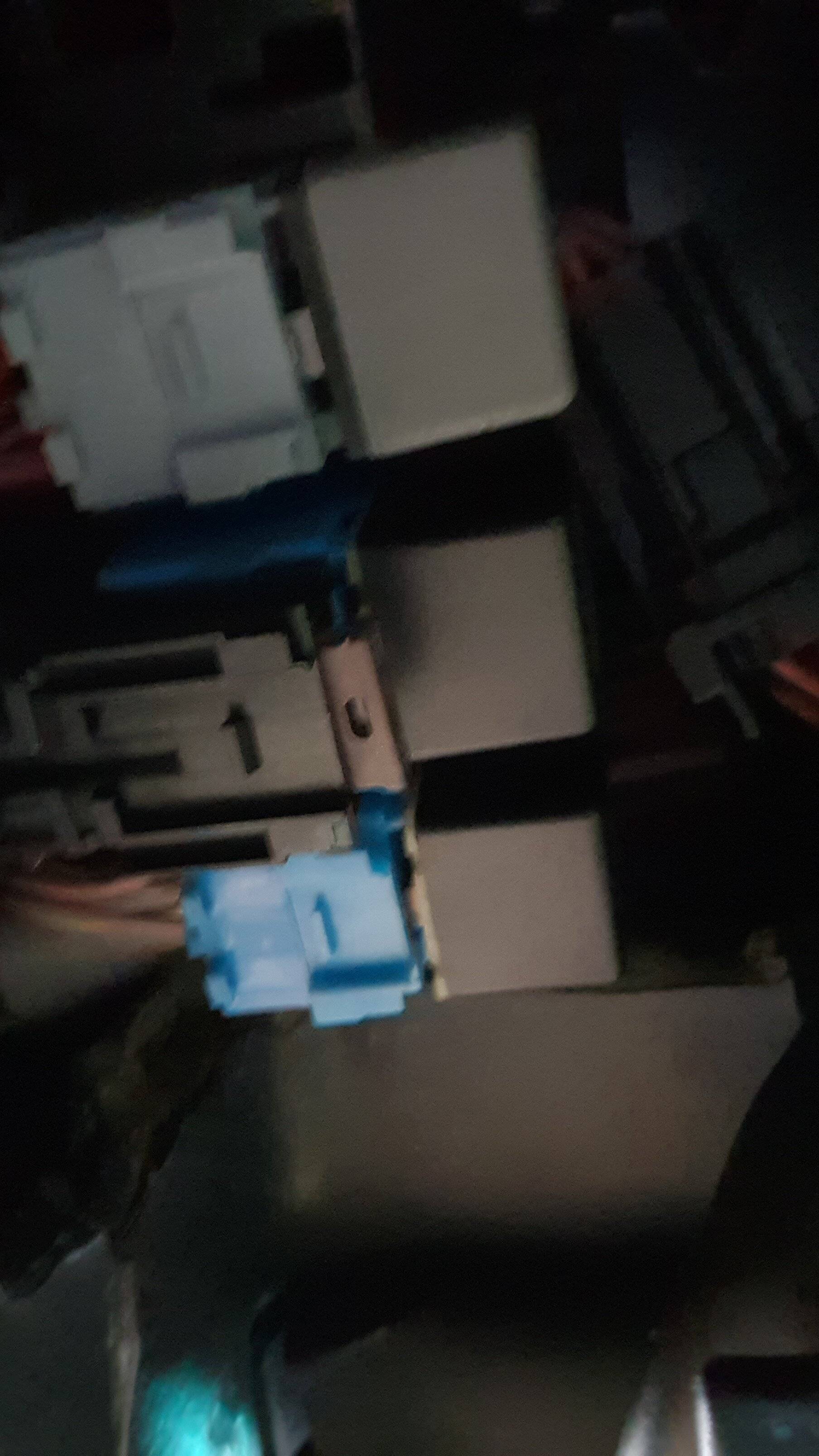

C'è l ho fatta erano i relè sotto lo sterzo sai mica che voltaggio sono da cambiarli?? Xche mi sono dimenticato di fargli la foto
Snon 12 Volt, non ci sono dubbi.... 🤗
Potresti postare una foto, potrebbe essere utile ad altri... :eek:

Eccoli relè sotto lo sterzo chiave mi hanno fatto dannare ma sono loro cambiati e problema risolto
Tutti e 3 sono snon?? Xche 2 sono neri e uno grigio...
Se sono relè la tensione è sicuramente 12 Volt, quello che può cambiare è la disposizione dei piedini e se all'interno c'è qualche componente elettronico.
Ad esempio anteriormente, nel vano motore, c'è un relè che ha un diodo all'interno.
Comunque quasi sempre sugli originali è stampigliato lo schema di inserzione.
