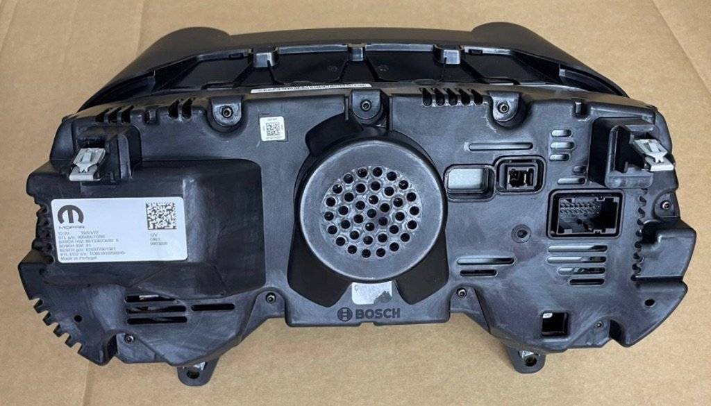

Ottimo tienici aggiornati allora speriamo bene, nel frattempo sono riuscito a recuperare una foto del retro del quadro e ho visto che ha 2 collegamenti uno sembra uguale a quello delle versioni precedenti e poi c'è ne uno molto più piccolo ma non riesco a capire cosa possa essere

allego foto del retro

Avete novità sulla funzionalità del connettore posteriore piccolo ?

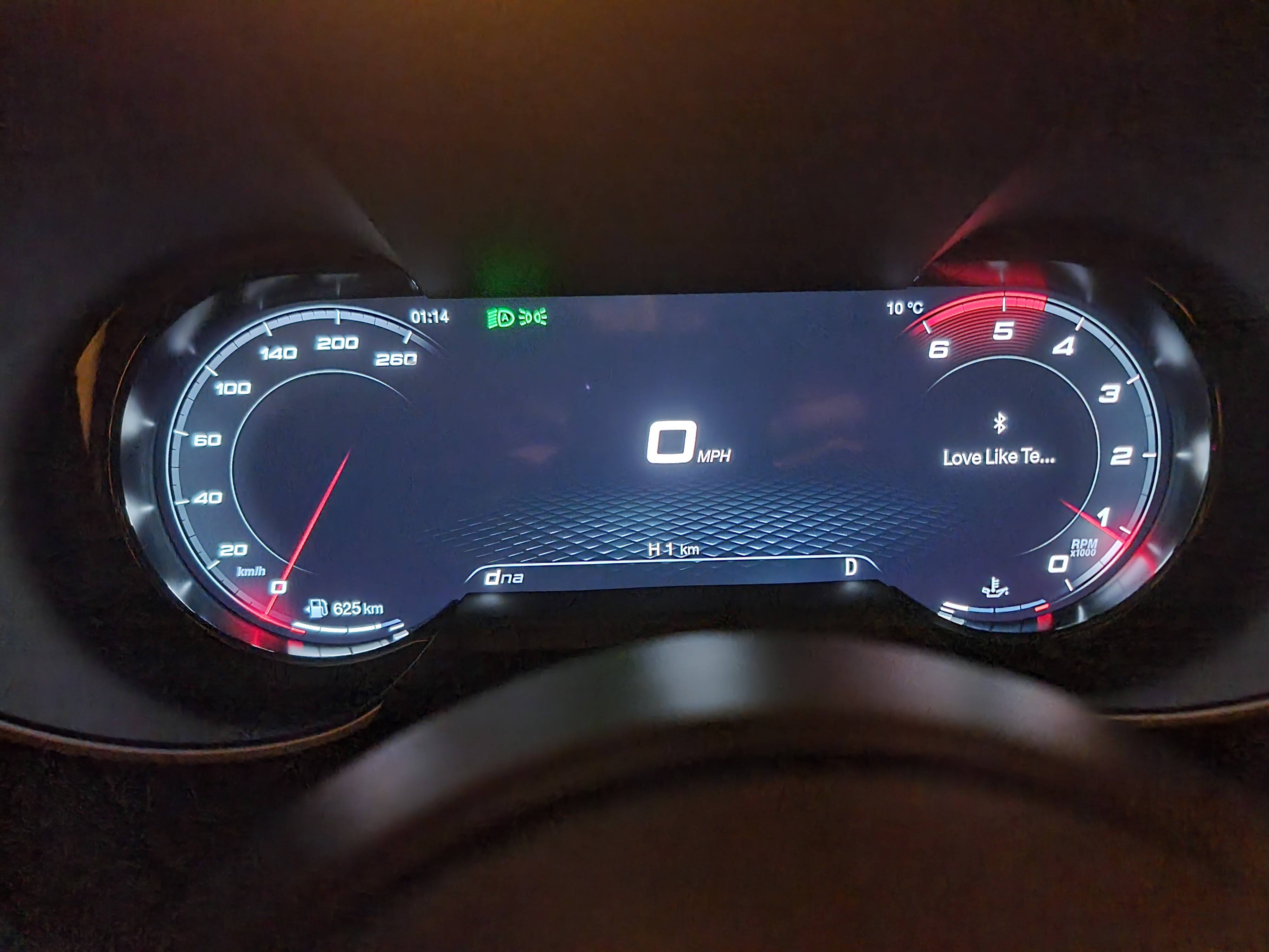

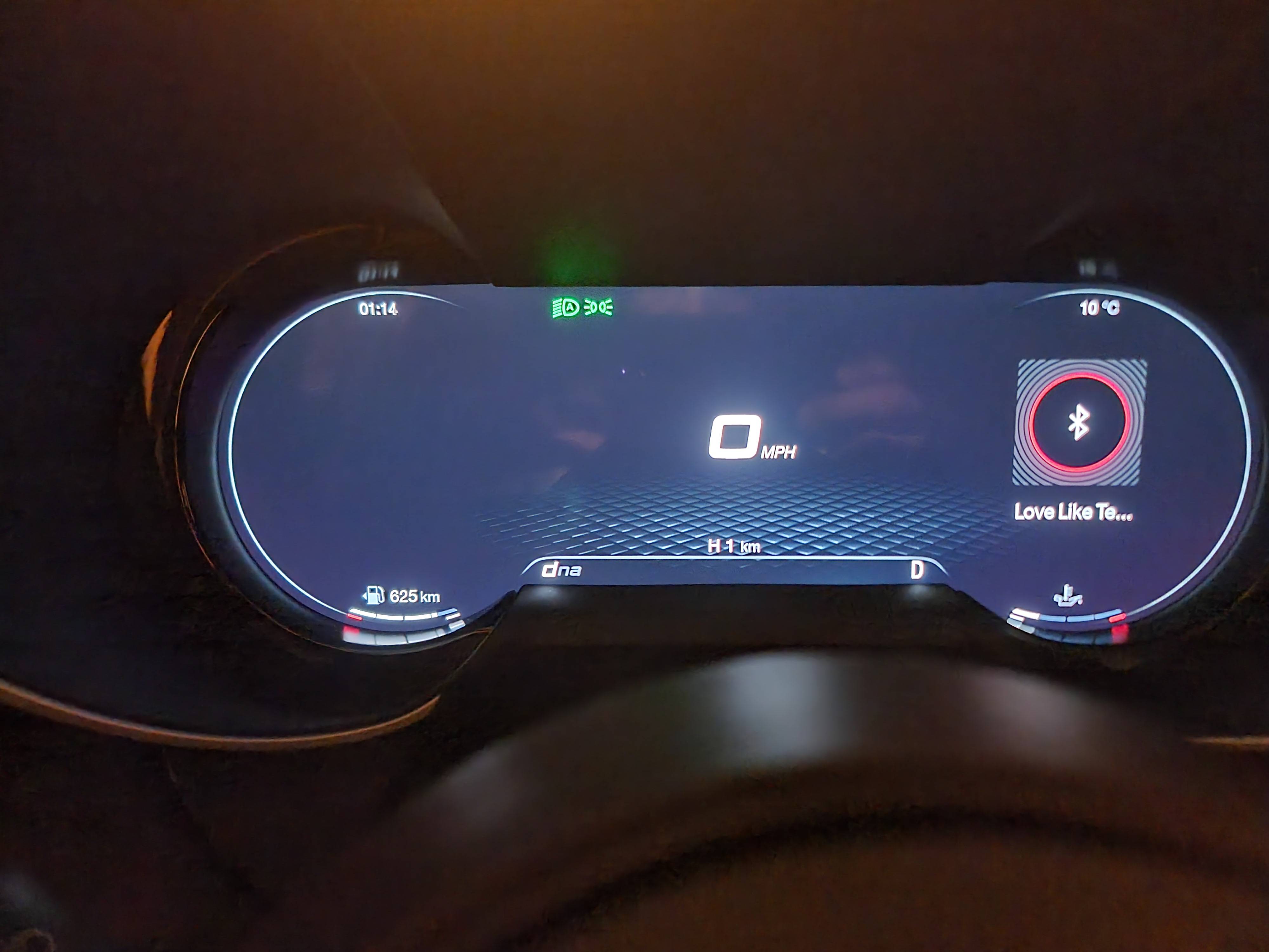

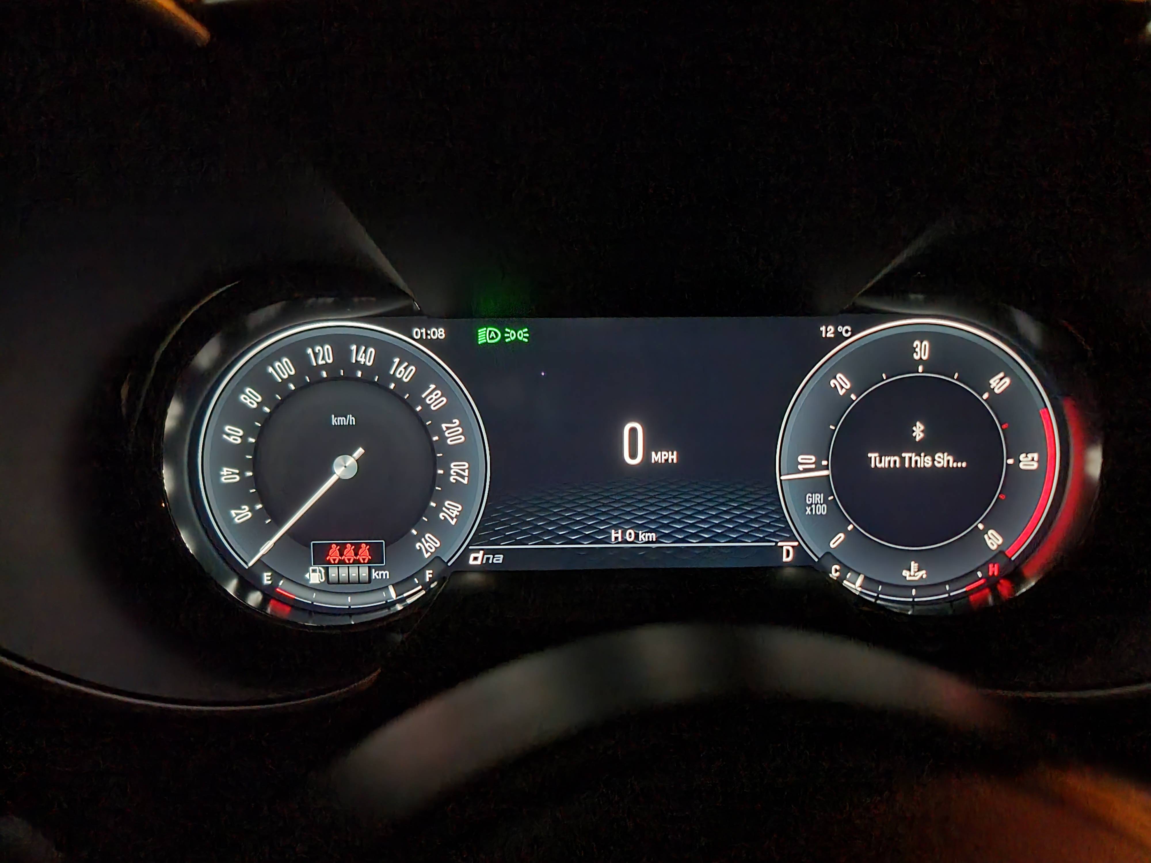

Vi porto novità in merito al quadro TFT. Al momento non si riescono a scrivere i km, bisogna cambiare tastierino dx volante e devio luci my23, funziona quasi tutto, basta allineare con multiecuscan, deve essere per forza nuovo, ETM My22...

Missione compiuta...
