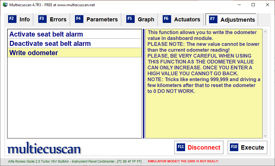

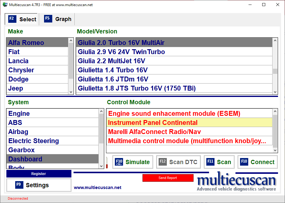

Si dovrebbe poter fare senza problemi con il MultiEcuScan (se hai già un portatile te la cavi con 100€ tra software e cablaggi e puoi farci anche molto altro) :
Quindi, se non ho capito male, devo scaricare Multiecuscan dal loro sito, acquistare la licenza e poi quali cablaggi devo comprare?
Io ho un ELM327 Bluetooth, può andar bene?
I BT hanno problemi con la programmazione proxy (che è la cosa in genere più utile).
Il pacchetto completo è questo per chi ha l'SGW da bypassare: MULTIECUSCAN KIT PLUS 3 VERSIONE COMPLETA SOFTWARE ITALIANO FIAT ALFA LANCIA dopo il 2018
Io ho preso la licenza al sito internazionale, un adattatore ben supportato: https://www.amazon.it/dp/B005ZWM0R4/?tag=alfauto-21 e mi sono costruito gli adattatori a5 e a6 (entrambi necessari) col saldatore a stagno e un paio di questi:
Se l'auto è dotata di firewall SGW serve anche il bypass.
