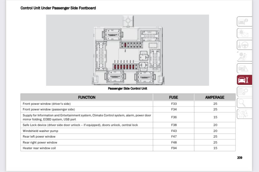

Chiedo aiuto agli esperti elettrauto: voglio installare una dashcam con collegamento fisso hardwire con la batteria della mia Stelvio MY22. Quali sono i fusibili giusti per collegare i cavi? Da quello che ho capito userei F94 e F36 con allacciamento diretto sul fusibile. La dashcam è una 70Mai Omni. Funzionerà o salta tutto??

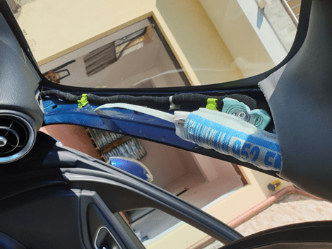

L’ho messa a destra dello specchietto, è praticamente invisibile ma ha tutta la zona di sinistra oscurata. Non so se spostarla.
La tua esce dalla modalità parcheggio quando apri la portiera o quando accendi il quadro.
Per come ho installato i cavi io va con il quadro, ma effettivamente è scomodo perché quando apri le porte ed entri va sempre in allarme con video e notifica annessa. Se uscisse dalla modalità parcheggio con l’apertura delle portiere sarebbe più comodo
