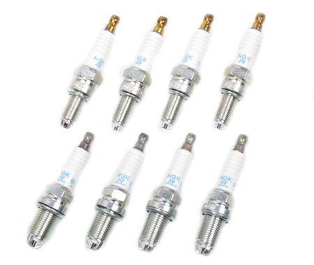

Attenzione che le candele dell'Alfa 147 1.6 105 Twin Spark versione ECO senza variatore di fase sono totalmente differenti dalla versione del 120cv e non vanno bene.
Ci vogliono le candele NGK ORIGINALI specifiche che trovi su Alfisti.net
Original Zündkerzensatz 1.6 TS 16V Eco - Alfa Romeo Shop - Tuning, Styling, Fanartikel und Modellautos

Le 8candele del 120Cv costano 100 euro quelle del 105 50euro.
