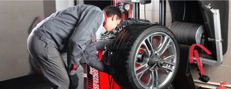

Chi ha detto che fare l’inversione modifica l’assetto? È sempre stato detto che si possono avere problemi di deriva.
Il fatto che le strade siano più o meno manutentate non significa che bisogna andare in giro con l’auto che ha problemi di deriva.
L’equilibratrice che vedi in foto, legge l’impronta dello pneumatico e stabilisce dove posizionarlo per evitare problemi di deriva. Se esiste, un motivo ci sarà…..
