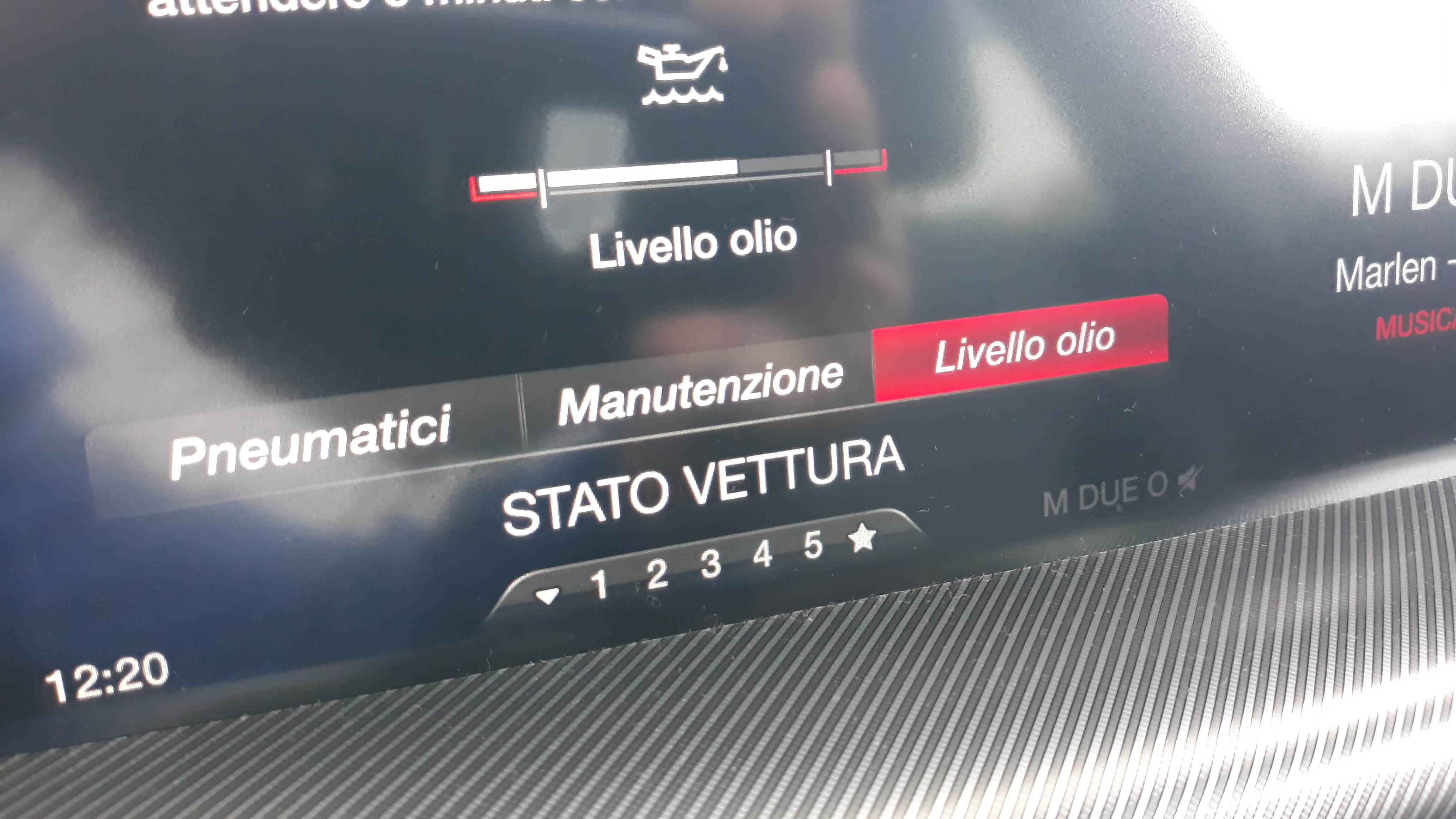

come riportato anche nel garage, volevo chiedervi se il livello dell'olio dopo il cambio sia corretto o scarso.
Nei primi 12 mesi il livello è sempre stato sulla tacca massima, da venerdì scorso (dopo il primo tagliando e cambio olio) è sceso poco sopra la metà tra le 2 tacche estreme (allego foto).
Grazie
Visualizza allegato 202285
A me è successo un paio di volte ed ho rabboccato (molto cautamente e avendo cura di non superare la tacca del massimo, aiutandomi anche con l'asticella che la mia Stelvio monta sotto la turbina) con lo stesso olio

Si alla fine ho fatto anche io la stessa cosa ora il livello è per perfetto👍
