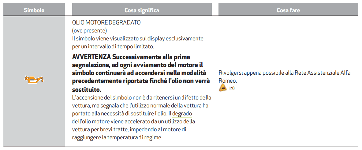

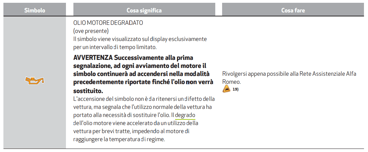

L'ho chiamata spia per semplificare ma in pratica è venuta fuori un immagine nel display di bordo con l'indicazione di procedere al cambio dell'olio.
A me è apparso poco prima della scadenza tagliando (ancora con Selenia) ---- cosa curiosa, non faccio tratte brevi
A me è apparso poco prima della scadenza tagliando (ancora con Selenia) ---- cosa curiosa, non faccio tratte breviVisualizza allegato 211858
Con o senza Selenia, la centralina calcola il degrado in funzione dell'utilizzo che si fa della macchina. Sicuramente non analizza la qualità dell'olio.

Nel tuo caso l'indicatore di qualità non servirebbe, perchè per quanto ne so per la Giulia 2.0 dopo un anno il sistema segnala comunque la necessità di cambiare l'olio indipendentemente dai km percorsi, perchè queste sono le indicazioni della casa (su cui si potrebbe discutere, ma questa è un'altra questione)
mi viene il dubbio...se faccio 5000km annui....no potrebbe durare 2 anni senza problemi?
Secondo me sì, secondo le prescrizioni Alfa no, perché il cambio deve essere fatto almeno ogni anno (parlando del benzina), ma credo che sia anche per "far campare" i concessionari, così almeno una volta all'anno ci vai. Considera che il cambio olio "canonico" sul benzina dovrebbe avvenire ogni 15.000 km, ma se fai poca autostrada (come capita a me) la spia cambio olio sì accende intorno ai 12.000 km.

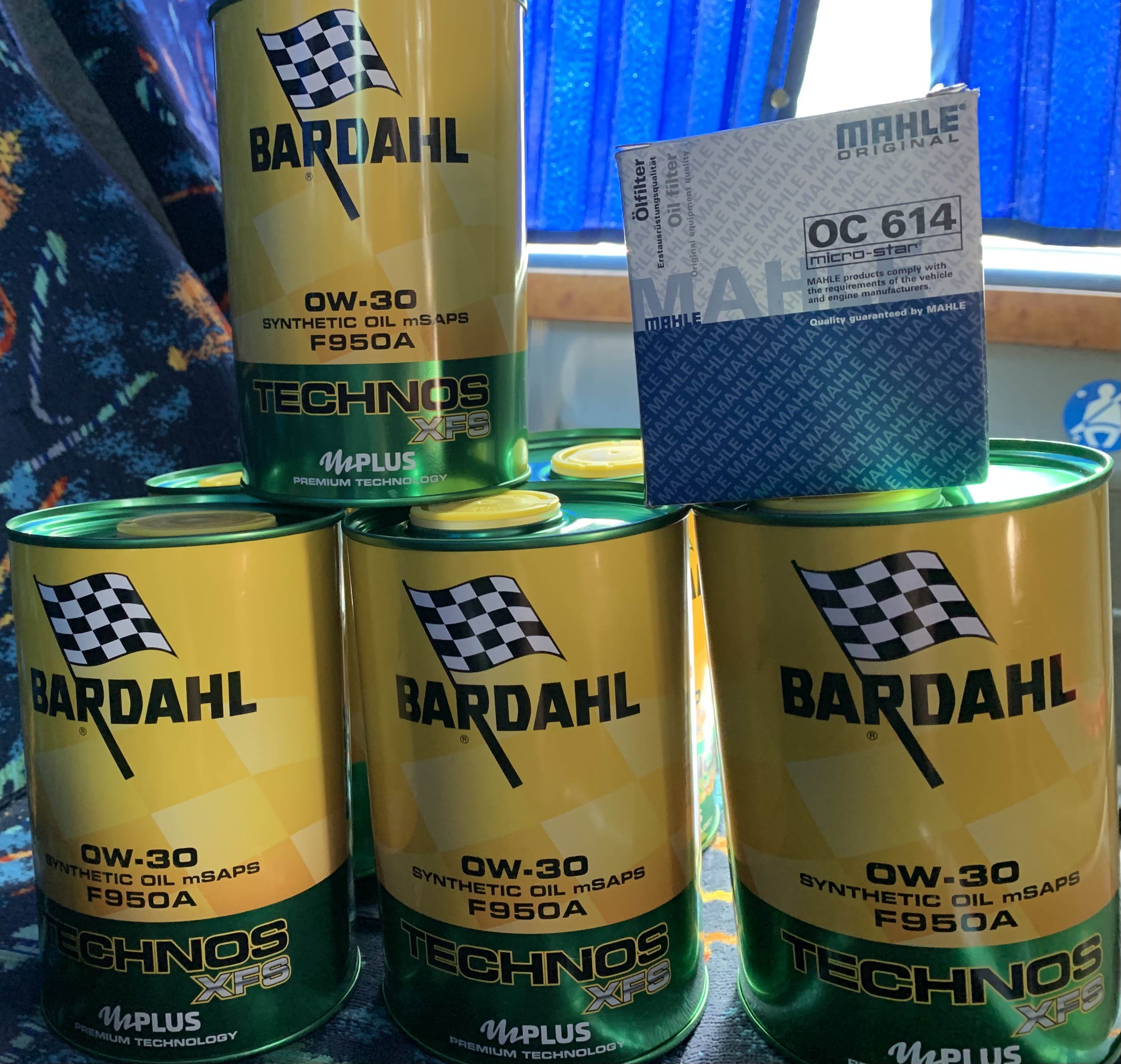

Buongiorno a tutti questi fine settimana mi dedicherò a fare un bel cambio olio alla mia Giulia 2.0 200cv, finalmente gli tolgo quella cagata di Selenia che ho dentro e gli metterò il Bardahl 0w30 :D. Questo modello di olio ha la specifica Fiat Gs1 propio come richiede mamma alfa. Qualcuno di voi di voi lo ha già usato per caso!?!?Visualizza allegato 211842
I 2.0 multiar girano anche loro con questo??
Se le specifiche sono queste sì: SAE 0W-30 ACEA C2 e conforme alle specifiche 9.55535 - GS1.
Poi qualcuno dice che è meglio mettere comunque un ACEA C3, perché il C2 nel tempo può dare problemi alle turbine, ma io sinceramente non me la sento di utilizzare un olio diverso rispetto a quello prescritto. C'è anche la questione che i conce Alfa usano per forza il Selenia che di sicuro è peggio del Bardahl, ma non mi va di far fare il tagliando a un generico, che poi per essere sicuro dell'olio usato dovrei comprarlo io.
