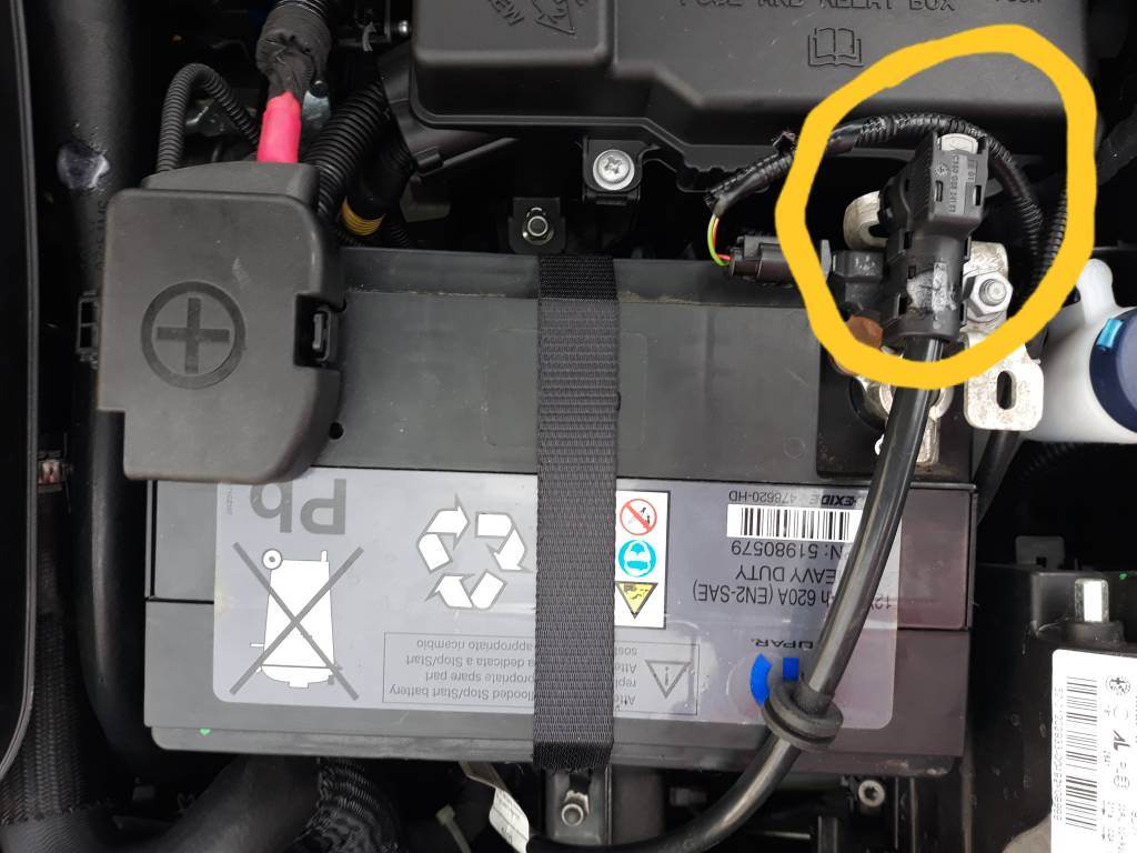

Mi indicate per cortesia lo stacco rapido del negativo ? Avete qualche foto ?

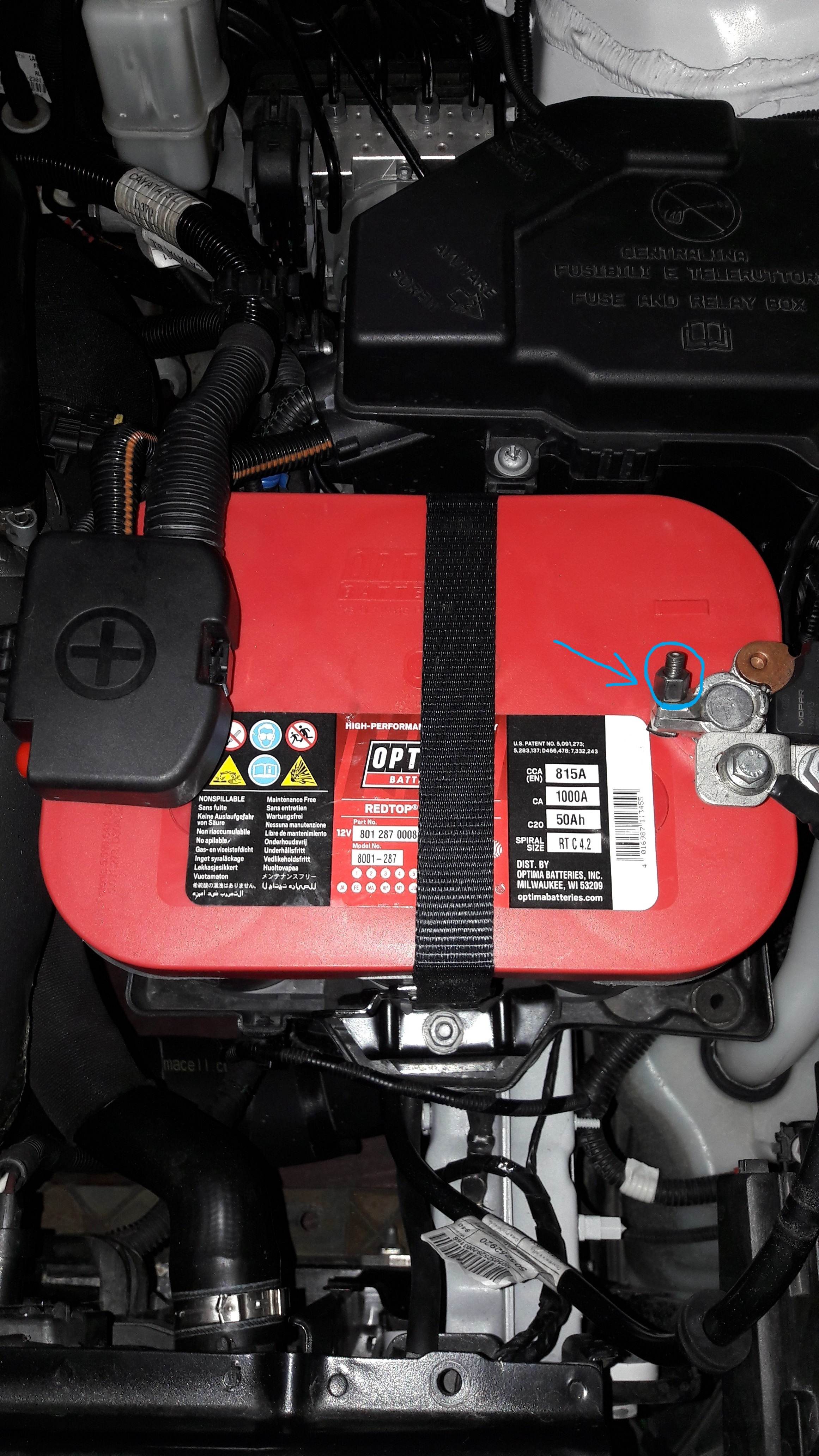

Ti conviene staccare il morsetto negativo allentando il dado indicato con la freccia nella foto che ti posto
Nella foto il morsetto è girato di 90 gradi, ma a te non importa, devi staccare il morsetto dalla batteria e non lo sgancio rapido, quello serve per altre cose.

Quindi se stacco morsetto negativo lasciando il sensore ibs cerchiato non dovrei avere problemi di scarica , confermate ?
Il morsetto negativo scollegato dalla massa dell'autoveicolo è sufficiente per evitare la scarica della batteria...
Il sensore non è altro che uno Shunt utile per misurare la caduta di tensione quando ci sono assorbimenti di corrente.
