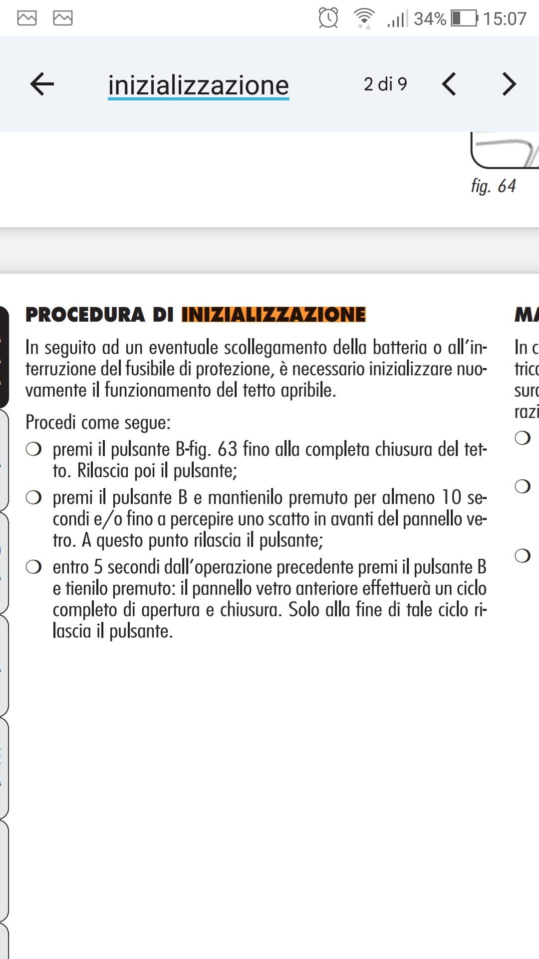

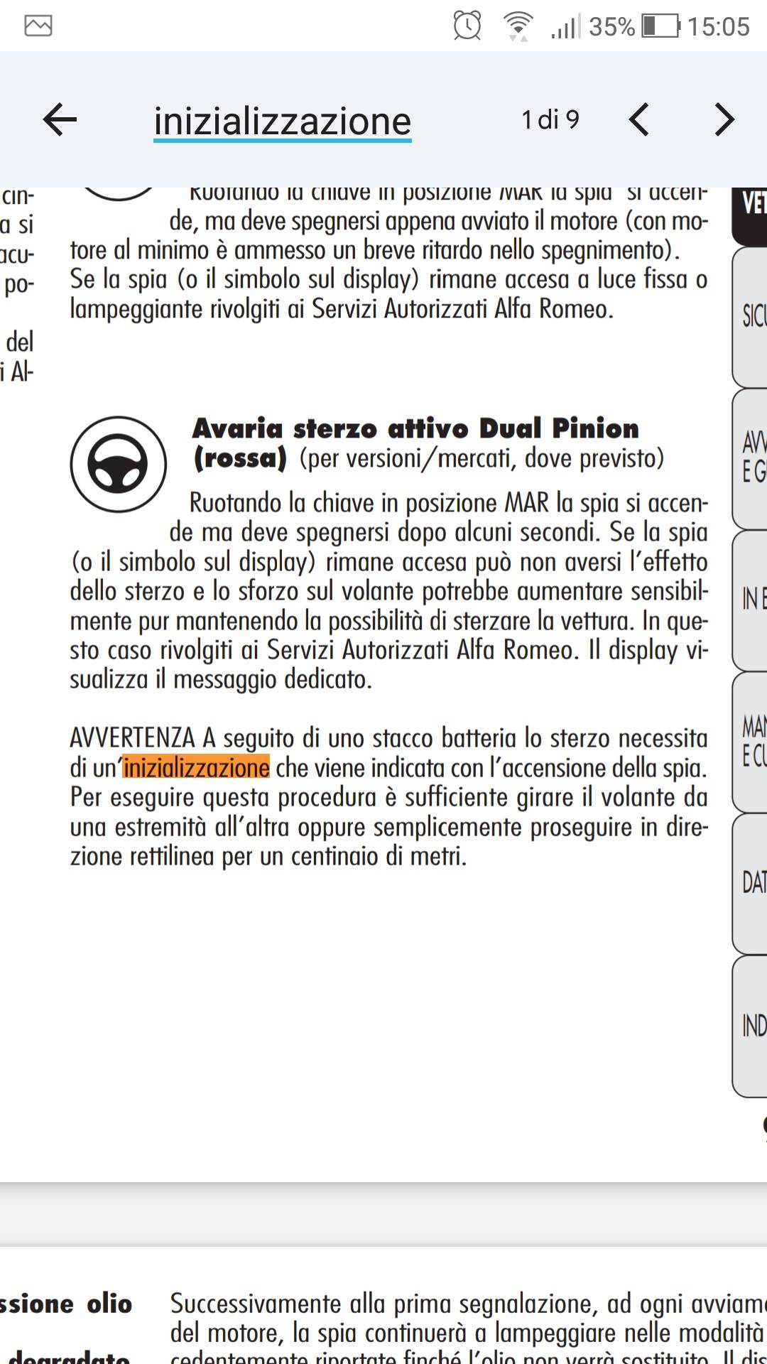

#2,307
So che se n'era parlato sul forum, ma non trovo più i messaggi.
Cambiando la batteria mi sa che si resetteranno un po' di cose, una volta montata la nuova c'è qualche operazione particolare da dover fare ?
Non parlo ovviamente di impostare data e ora... ;)
Mi sembrava di ricordare qualcosa tipo far salire e scendere i vetri, girare lo sterzo da una parte e dall'altra, però non vorrei confondermi con qualche altro modello/marchio.
Forse per il navigatore c'è qualche codice da digitare, boh...
Reazioni: Cristian. S

Per Giulietta c’è solo da girare il volante tutto a dx e sx.
#2,309
Questa operazione si può anche evitare perché basta usare la macchina in un piccolo rettilineo che le spie si spengono.
Da fare ce inizializzazione finestrini, bagagliaio e tetto apribile, se presente

#2,310
    207 KB · Visualizzazioni: 172
    136.8 KB · Visualizzazioni: 147
