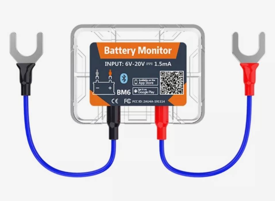

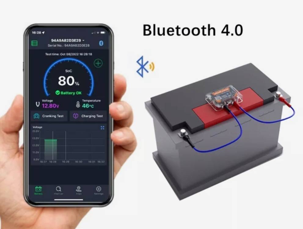

Infatti prima con la Fiamm ha funzionato lo S&S solo i primi mesi, segno che la batteria era carica oltre 80%, poi ha smesso di funzionare. Invece con la Optima adesso mi tocca sempre spegnere lo S&S da pulsante, é ancora al massimo. Vedremo quest'inverno come si comporta. Cmq ho preso un dispositivo che, attaccato alla batteria, tramite bt, dialoga con l'app e mette in evidenza le condizioni in percentuale della batteria.
