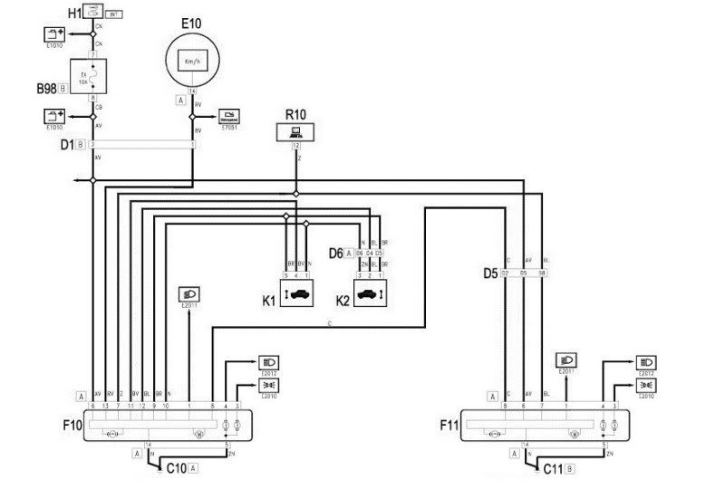

Ah, se interessa montarle ogni gruppo di sensori sulla sospensione costa sui 150€.
E10 ;)
questo non è lo schema elettrico dei fari afs della giulietta. Sarà (forse) quello della 159 :-)
