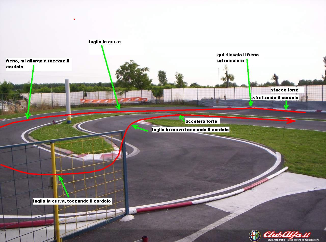

Quiz sulla capacità di guida: come affrontare una curva con la Giulietta ?
In particolare come si frena in entrata di una curva del genere con una Giulietta?
Se non vado errato bisogna premere il pedale centrale....Ma può darsi che mi sbaglio....:grinser021::grinser021:

Secondo me va affrontata cosi. Nella curva larga e nell'ultima curva in uscita il q2 dovrebbe garantire una buona motricità. Visto che le ultime curve sono lente il freno non necessita, basta modulare l'acceleratore, perchè la giuliettà si guida anche con l'acceleratore, basta alleggerire un po la pressione sul pedale per favorirne l'entrata in curva, anzi, penso che in queste curve nemmeno entri in funzione il q2. Si stacca forte solo in prossimità del primo cordolo, al secondo no (tra l'altro la foto in quel punto non ci mostra com'è fatta la pista ma si intuisce)

Visualizza allegato 94578
I miei complimenti per il tuo lavoro, molto ben fatto. Sono d'accordo, tranne per il fatto che auto come questa devono arrivare in inserimento curva, fino alla corda FRENANDO.
Questo per tenere giù 'sto maledetto muso e alta 'sta benedetta coda. Perchè? Perchè così i pneumatici anteriori, godendo del peso dinamico, offrirannoun grip migliore a vantaggio di direzionalità e MINORE SOTTOSTERZO che su auto come la Giulietta è sempre in agguato. Le ruote
posteriori, più scariche, permetteranno un leggero allargamento della coda che, senza arrivare al sovrasterzo, aiuterà a chiudere la
curva.

Rincaro la dose, o almo Klaudyus, dicendo che in uscita da una curva con una Giulietta vorrei una impostazione ancora diversa. In questa foto hai ragione a seguire una traiettoria chiusa in uscita dalla prima curva perchè subito un'altra segue. Se la pista non fosse un kartodromo come questo vorrei invece una traiettoria che punta da bestia verso l'esterno della curva, in modo da raddrizzare lo sterzo subito e dare più trazione alla macchina. Farlo raddrizzare è sempre importante ;-)

Non so te ma io raddrizzo prima stando all'interno della curva :lol2:
