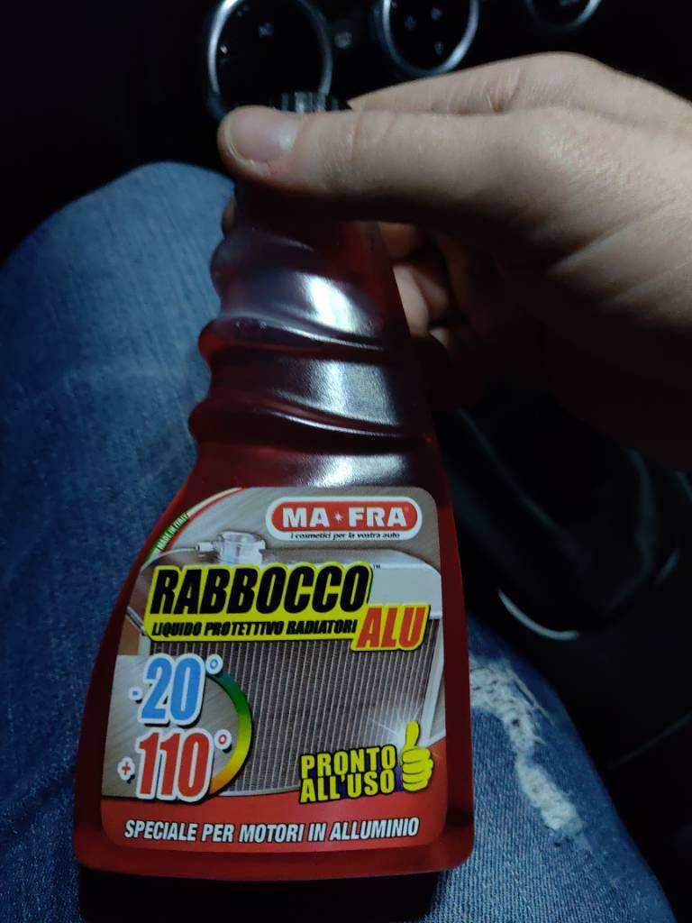

Io al posto dell' up ho presto questo...va bene secondo voi ? È gia pronto all'uso c'è scritto...sono tanto differenti come viscosità ?
