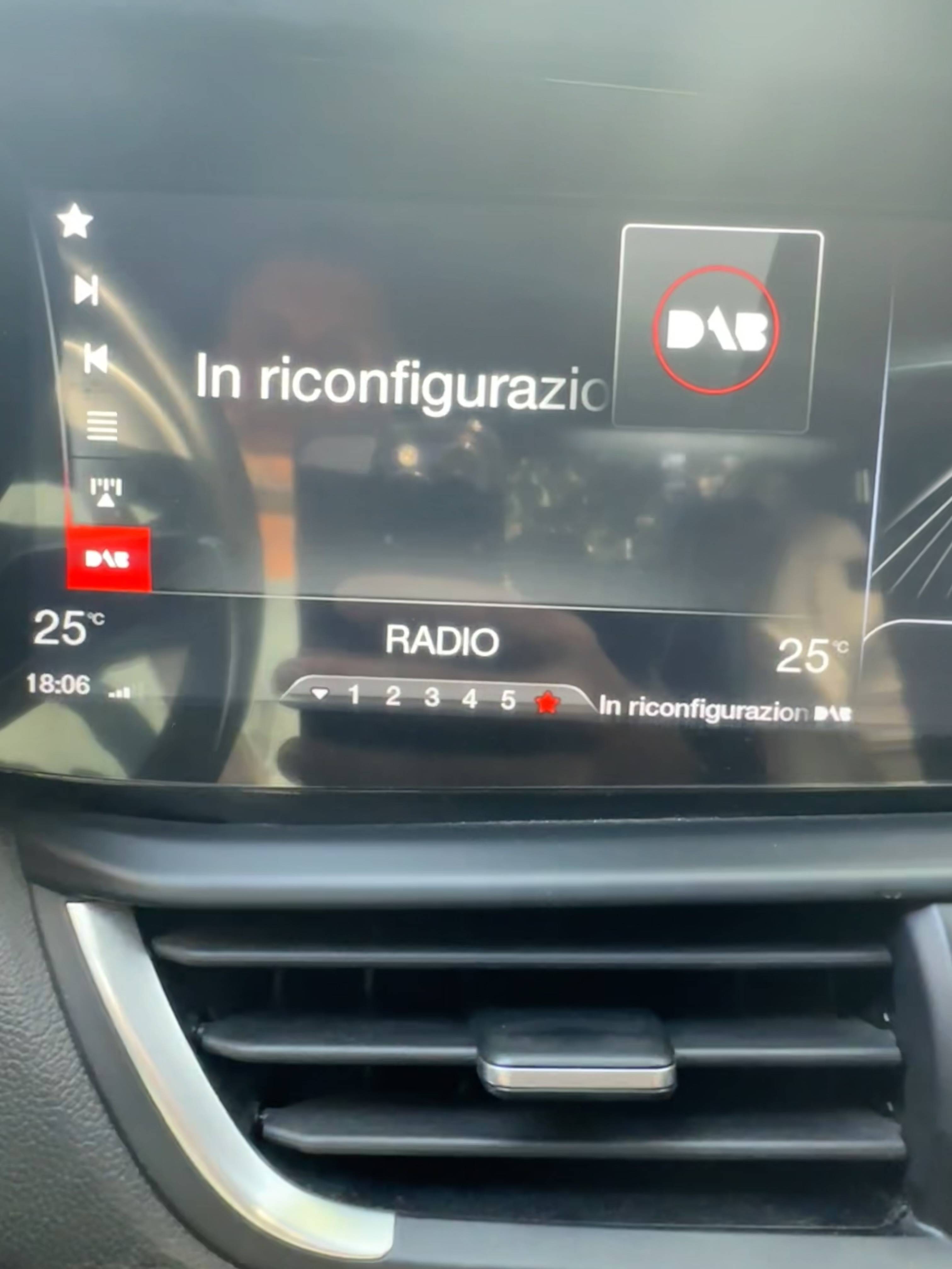

Salve a tutti,
Da stamane sulla mia Stelvio, sul display dell'infotainment quando è selezionata la radio dab, appare di continuo "in riconfigurazione". L'audio non si interrompe né nulla, ho provato ad aggiornare la lista servizi e tutto quanto ma nulla, mai vista sta roba.
A qualcuno è mai capitato?
Grazie a tutti
Saluti
A me lo sta facendo da 3 gg su tutte le stazioni

Io ho provato ad eseguire dal menù infotainment>radio>dab>aggiorna lista servizi dab al momento da dentro il garage RDS DEEJAY ETC. funzionano bene, domani provo circolando per strada
Allora credo proprio riguardi le stazioni emittenti, non le nostre radio.
Anch'io la penso come te e proprio per questo stavo pensando che forse è il caso di chiedere in officina Alfa se sia disponibile un aggiornamento dell'infoteinement per risolvere il problema "riconfigurazione" sempre in corso.
qui in zona mia e tornato tutto a posto DAB funziona correttamente su tutte le stazioni
