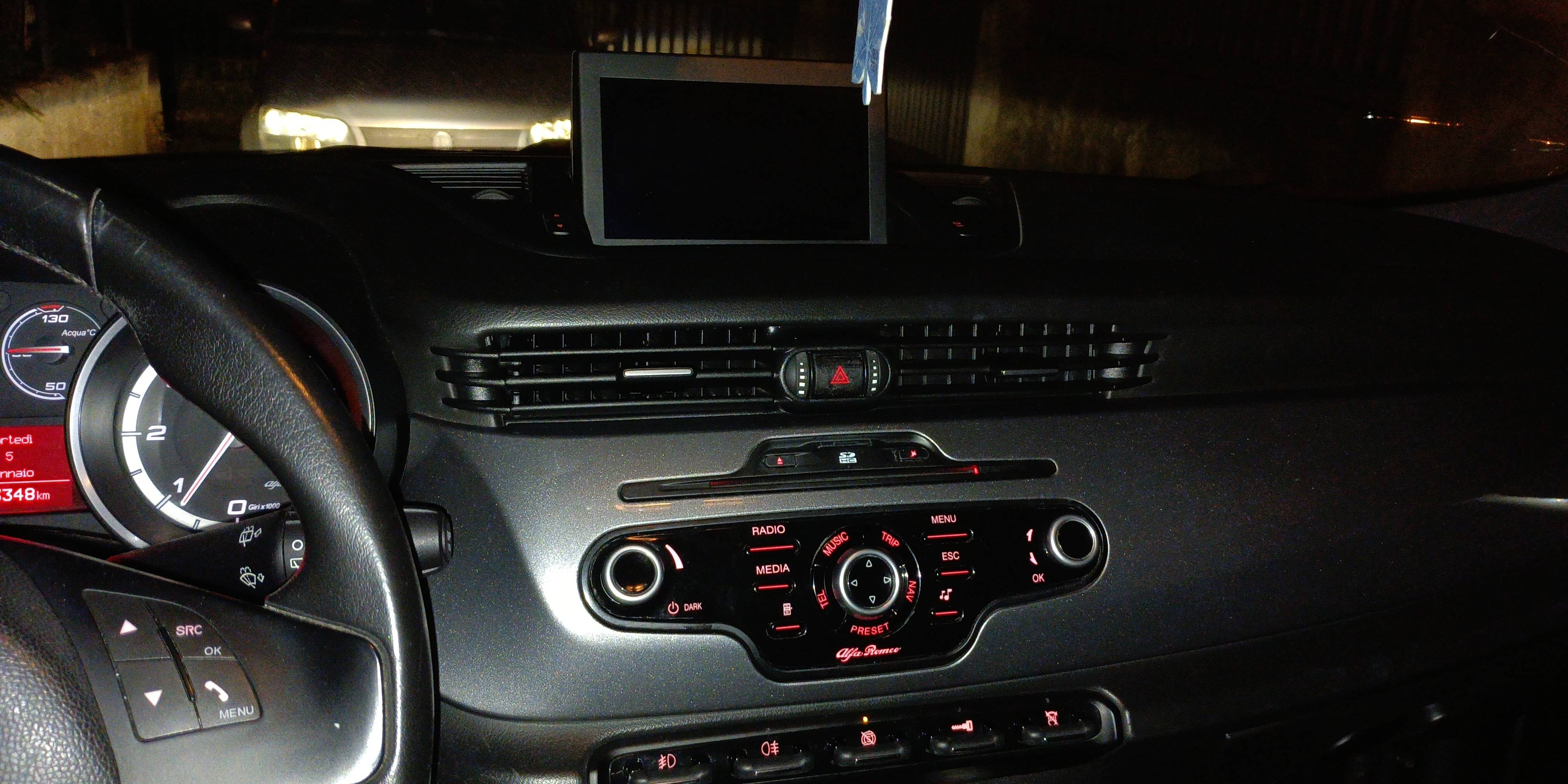

Ciao a tutti spero che mi possiate aiutare girando per il forum trovate varie discussioni ma senza trovare la soluzione
spiego ho un Radionav versione 1.22.01_RMW che ho provato ad aggiornarlo alla versione 1.22.04_RMW ma senza successo ora mi ritrovo con schermo nero oltre che non funziona nulla per quanto riguarda lo stereo provate le varie soluzioni trovate nelle varie discussioni ma nulla, staccata la batteria il reset con il tasto esc provati e riprovati ma nulla, la macchina è una Giulietta 2011

Dovevi aspettare che terminasse l'aggiornamento...Lo schermo si oscura poi inizializza di nuovo tutte le funzioni e ritorna a funzionare.
Prova a fare un reset accendendo il quadro e premendo per alcuni secondi almeno 10 il tasto di accensione/spegnimento.

L'ho lasciata a motore acceso per più di mezz'ora, questa sera quando rientro provo spero di risolvere😅, grazie mille 🙂

Buona sera a tutti, purtroppo non sono riuscito a fare nulla continua a essere tutto oscurato, inserito sia cd che sd ma nulla

Ciao raga, grazie a tutti per l'aiuto ho risolto. In poche parole i file trovati qua e la o non andavano bene o sbagliavo io a masterizzare i cd, ho acquistato un pacchetto con aggiornamento sia di mappe che di firmware a l'ultima versione che contiene un file immagine pronto per essere masterizzato dopo di che ho semplicemente messo il cd staccato il negativo della batteria per un'ora ricollegato messo a moto passato una trentina di secondi e ripartita l'installazione. Se qualcuno si dovesse trovare nella stessa situazione posso tranquillamente girare tutto l'occorrente c'è anche la spiegazione di come fare l'aggiornamento dall'inizio senza pasticci 😅, se riesco posto direttamente i link con tutto il necessario. Grazie ancora a tutti 😊.
