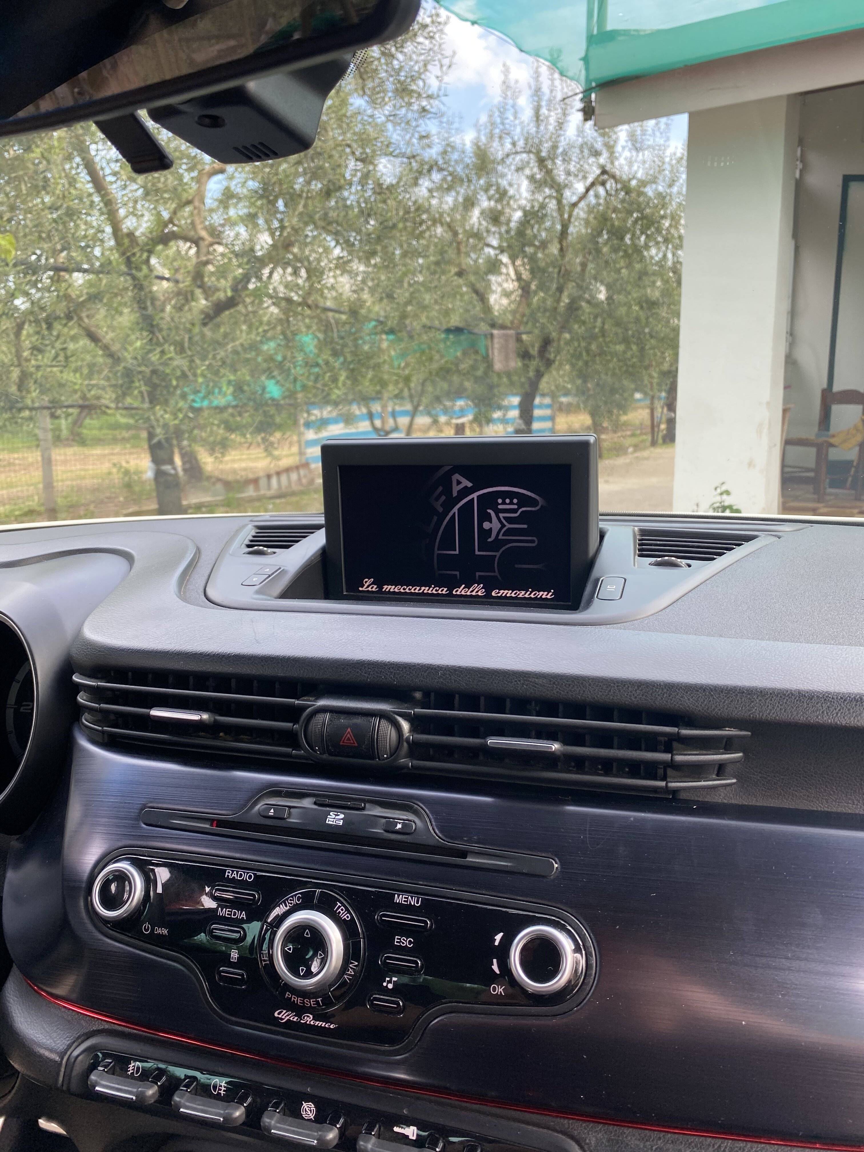

Buonasera a tutti, purtroppo non ce niente da fare lo stereo non parte nemmeno cosi. Rimane sempre impallato sulla solita schermata. Mi sa che non mi resta altro che recarmi ad un officina alfa romeo (sempre se siano in grado visto che ne ho contattata una di un paese vicino e dicono che loro non intervengono sull’ elettronica) oppure acquistarne uno usato (di quelli 1 din e mettere il vano cofanetto sopra al posto dello schermo) e montarlo

spiego ho un Radionav versione 1.22.01_RMW che ho provato ad aggiornarlo alla versione 1.22.04_RMW ma senza successo ora mi ritrovo con schermo nero oltre che non funziona nulla per quanto riguarda lo stereo provate le varie soluzioni trovate nelle varie discussioni ma nulla, staccata la batteria il reset con il tasto esc provati e riprovati ma nulla, la macchina è una Giulietta 2011
Buongiorno, puoi provare a resettare e vedere se si rimette apposto tieni premuto il tasto ecs per 8 secondi vedrai le luci dello stereo spegnersi
Ciao ho provato ma nulla c’è qualche reset dietro allo stereo? Le ho provate tutte batteria staccata tutta la notte ma nulla, dove hai acquistato il cd con il software?
