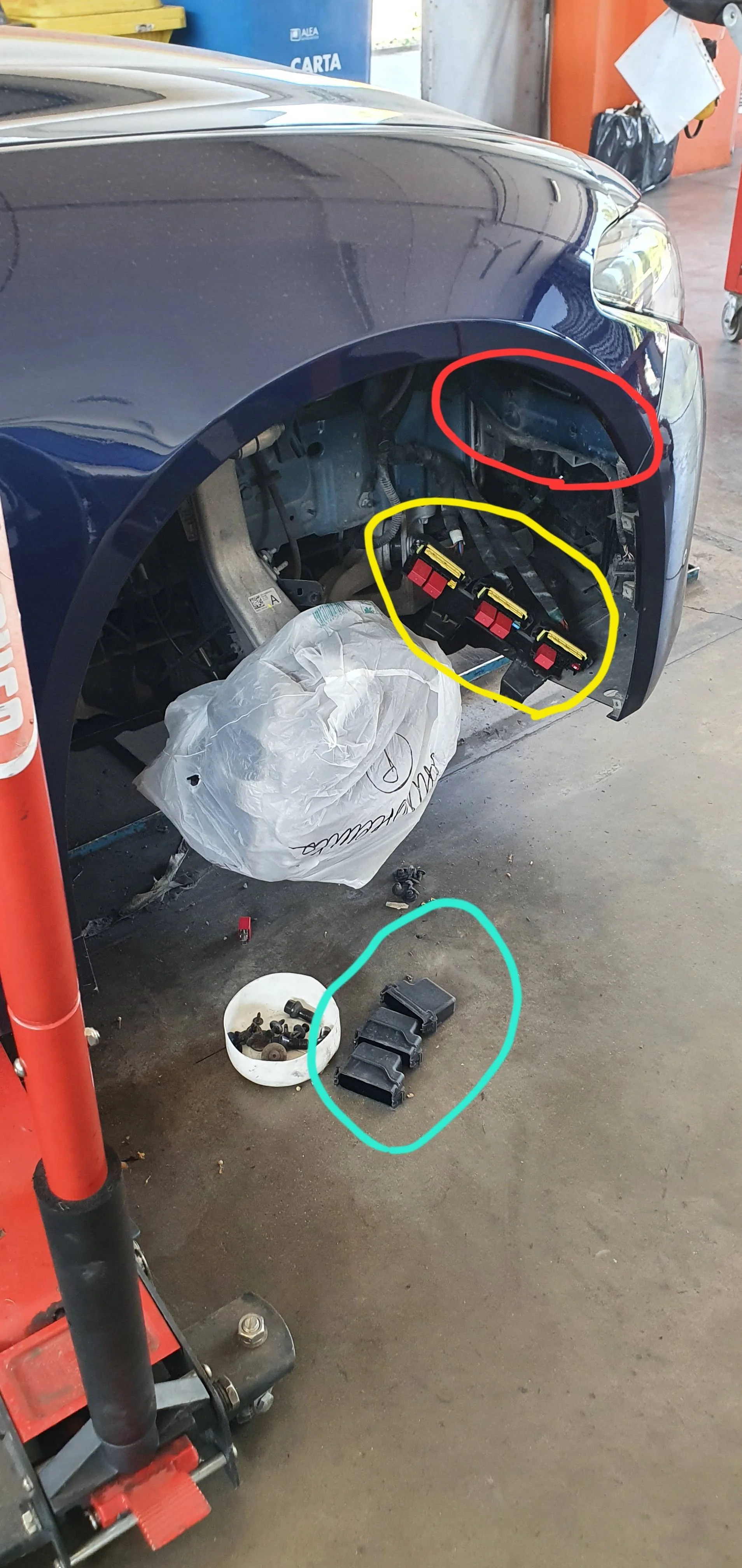

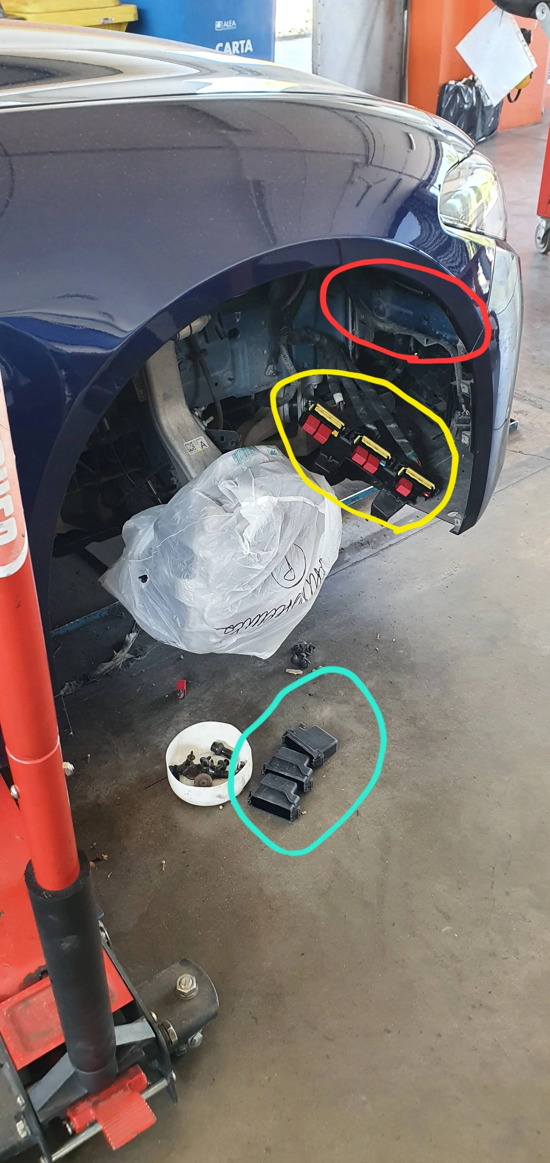

Ciao ragazzi cosa puo essere questo errore? Ho già sostituito i 6 rele

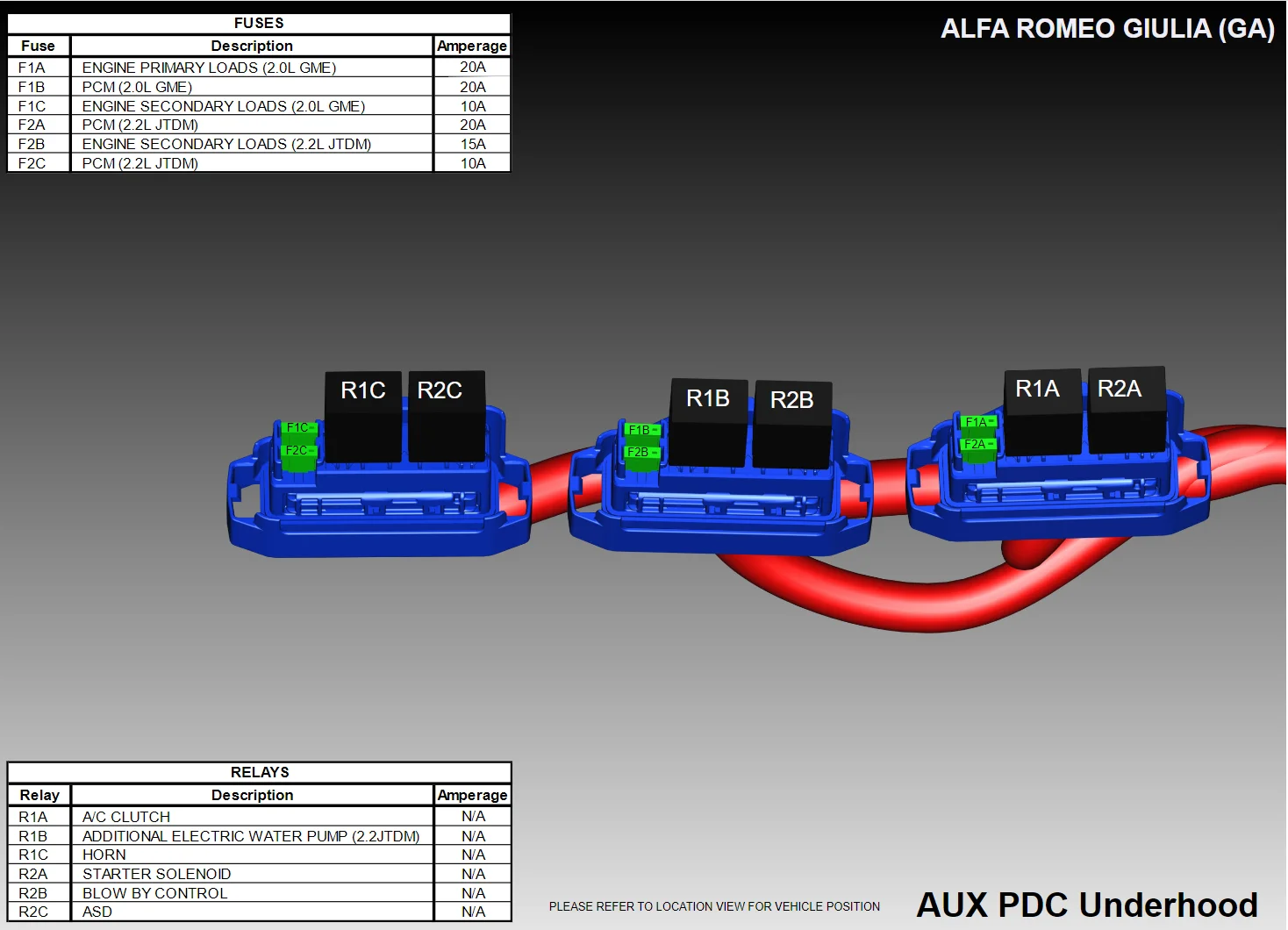

il sistema S&S utilizza due relè di avviamento separati per controllare l'avviamento del motore. Durante un evento Stop/Start, il PCM controlla l'avviamento aprendo e chiudendo. Verifica cablaggio, connettori, controllando eventuali danni o pin rotti, piegati, spinti o corrosi
#12
Dove li trovo questi rele? Sono parte dei 6 che ho cambiato?

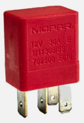

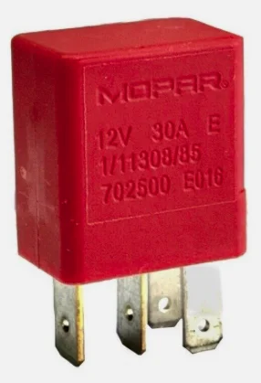

Tipo questi:
il tuo elettrauto ha pulito i contatti quando sono stai cambiati...?

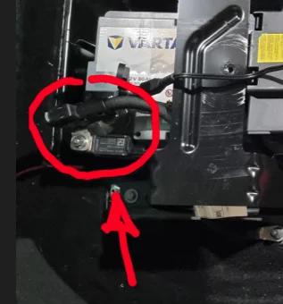

Oltre all'efficienza della batteria in moto -> 14.1v , verifica il sensore IBS
#19
attaccato alla Batteria
