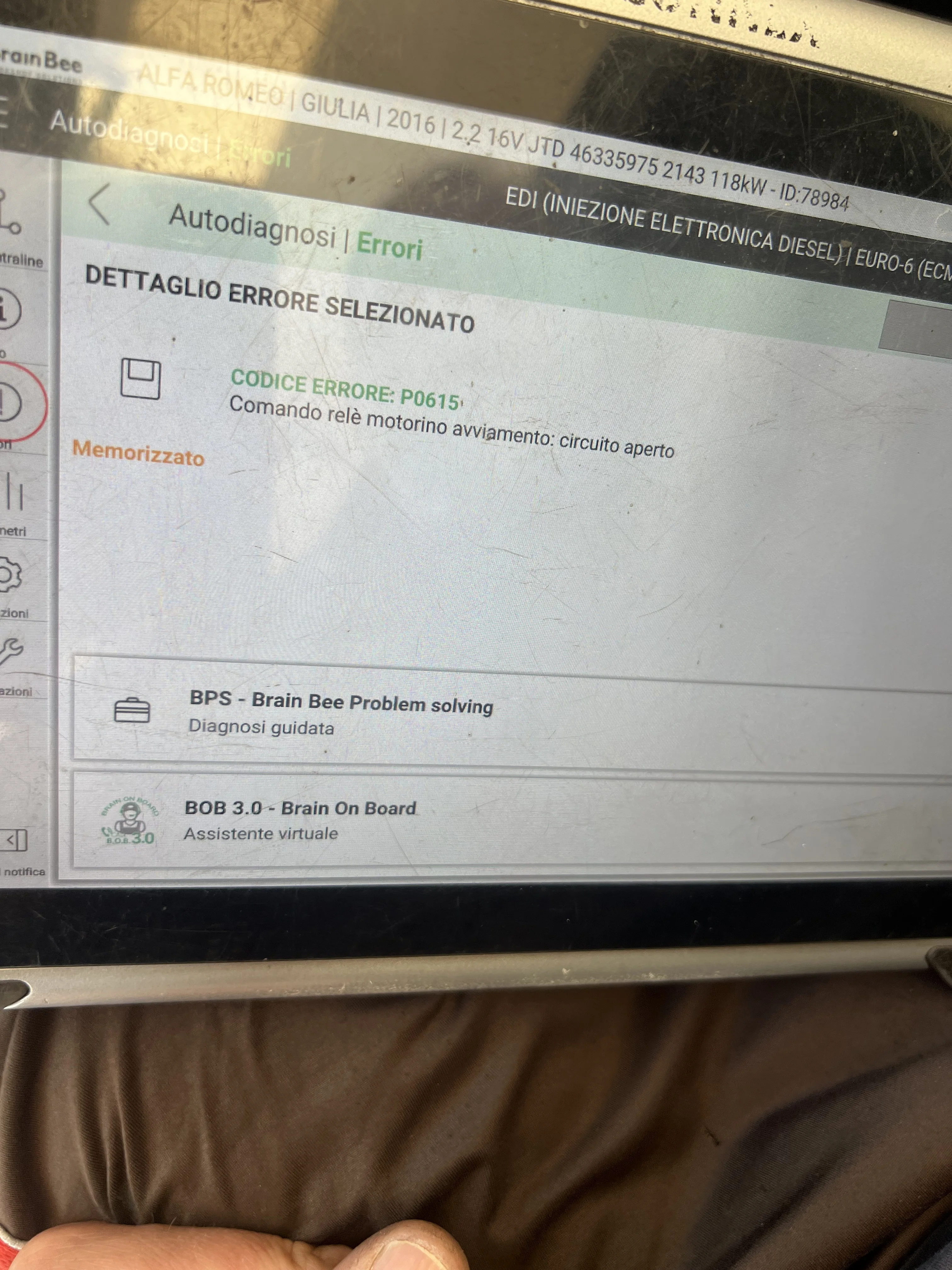

Ragazzi aiuto cosa puo essere? Già sostituito i 6 rele

Ciao ragazzi cosa puo essere questo errore? Ho già sostituito i 6 rele

Strana.
Ma ti appare una spia?
Relé aperto mentre vai ti direi che va bene.
I relé che hai sostituito sono originali o potrebbero avere una resistenza di bobina diversa?
Si appare la spia s&s no disponibile contemporaneamente alla spia motore. I relè che ho preso sono i mopar con codice modificato proverò a questo punto a montarne uno di un altro tipo perché altro non so cosa possa essere
