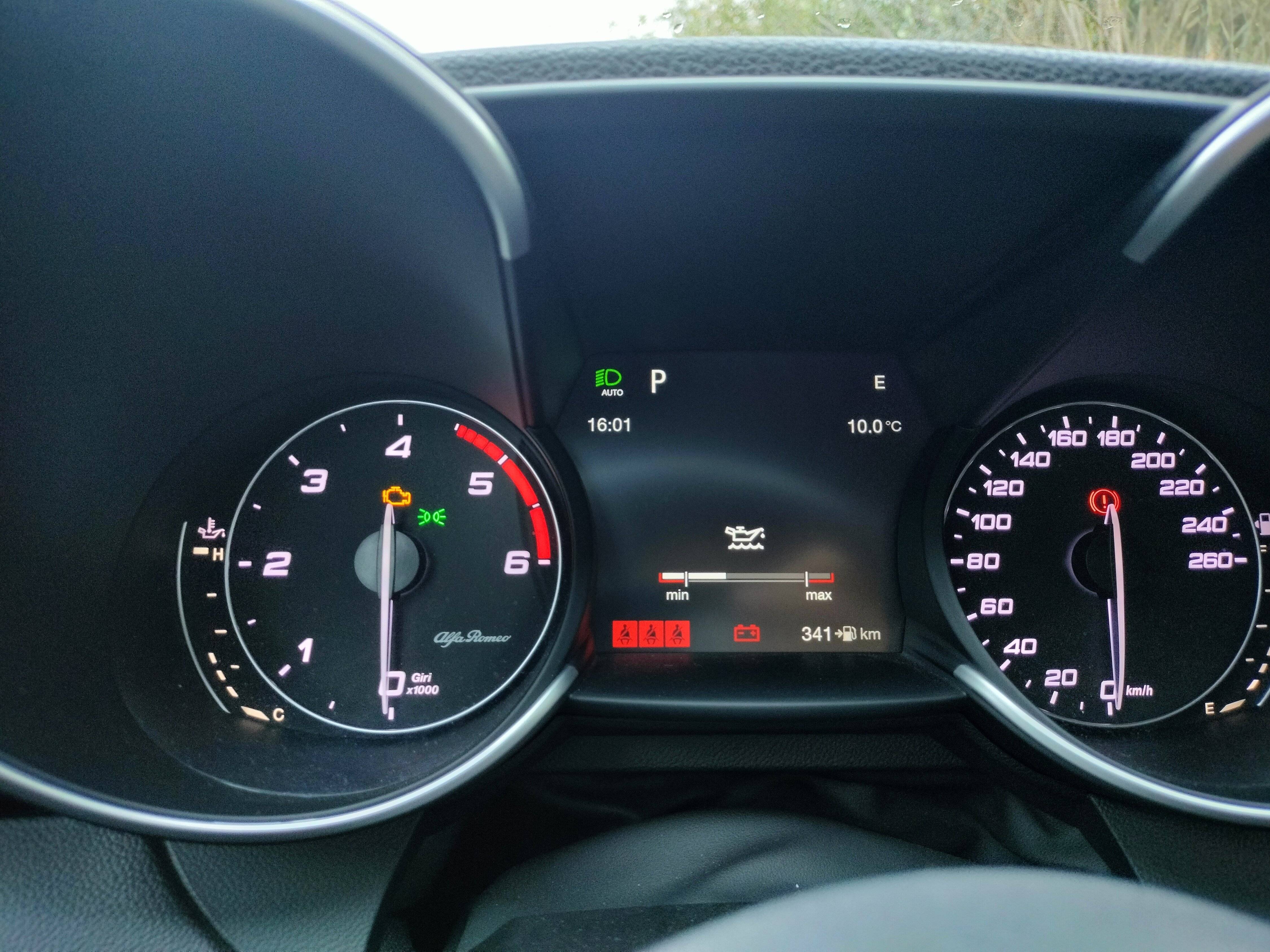

Ciao ragazzi, dopo un viaggio di 1000 km la Giulia mi ha segnato insufficienza olio motore, la macchina non emette Bip, ne mi dà frasi sul conta km...
Mi segna solo basso livello, dopo però averla spenta e riaccesa ne lo segna sotto la metà.. che faccio? Rabbocco 200 ml?

Lascia stare aggiungi solo se segna minimo… in linea di massima difficilmente si deve aggiungere olio tra un tagliando e altro

Nelle diesel, se non ricordo male, una tacca (che poi si capisce anche poco quale sia una tacca dal display) corrisponde a 150 ml. Io 150/200 ml li aggiungerei e poi vedrei, facendo la procedura da LUM, se la barra del contatore sale. Di olio nella Giulia (diesel) ce ne sta già talmente poco, che io lo terrei sempre al massimo. Se poi invece è il sensore che legge male è un altro discorso. Se sei uno dei fortunati che ha ancora il motore con l'astina dell'olio, controlla da lì

Dall'astina mi sembrava ai minimi termini....
Alla fine ho rabboccato 250-300ml...
Dal tagliando ho percorso 9.500 km.
Secondo me ho consumato quel poco di olio per cui il sensore a volte ne rilevava poco, a volte giusto quel di più rispetto al minimo... Adesso l'ho portato a poco più della metà. Vediamo che succede, spero che l'accensione di questa spia non si ripresenti più🙏🏻🙏🏻🙏🏻

Se hai l'astina, sei a cavallo. Guarda quella che non sbagli

Hai fatto benissimo
Io controllo l’astina con cadenza settimanale , noi che ce l’abbiamo usiamola
In relata controllo settimanalmente un po’ di tutto .
Con le magagne che ogni tanto fanno sti motori con la lubrificazione è meglio tenere sotto controllo il livello , la mia la tengo sempre a circa il 90 percento dell’asta, fra un tagliando e l’altro vanno via circa 300 gr di olio , immagino per la porcata dei vapori , credo sia abbastanza tollerabile

Grazie! Penso proprio che sia come dici tu, oltretutto in 4 anni è la prima volta che rabbocco, anche perché non avevo mai fatto così tanta strada in pochi mesi dal tagliando.
Quando ho messo l'olio sono rimasto scioccato dalla bassissima densità, non dico che sembri acqua, ma poco ci manca
Lo 0/20 è acqua figuriamoci allungato con gasolio.. è degradato.. 9500 km invece di aggiungere olio cambialo!!

Si, lo farò al rientro dalle vacanze 💪🏻💪🏻
Comunque non credo sia allungato col gasolio, non ho mai fallito una rigenerazione
Anche se le rigenerazioni vanno a buon fine, una certa quantita' di gasolio in coppa passa sempre.
