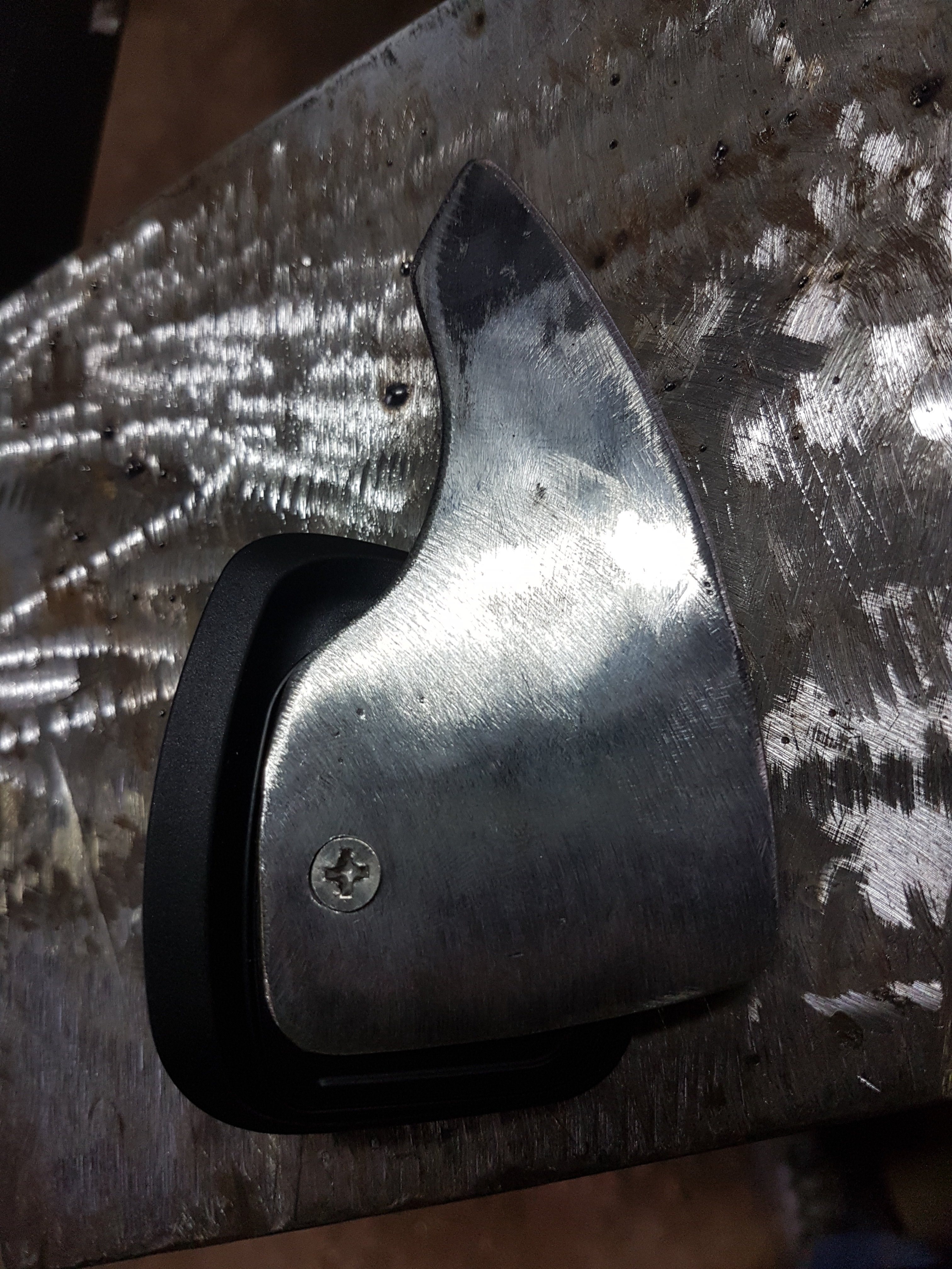

Il foro che hai fatto è in previsione del fissaggio a vite?
no, per il momento è solo un foro così per avere il centro del foro stesso, tanto è il prototipo, sò che dovrò rifarle.

allora, si procede, palette sagomate e pronte per la prova sulla macchina, e su strada:D:D:D

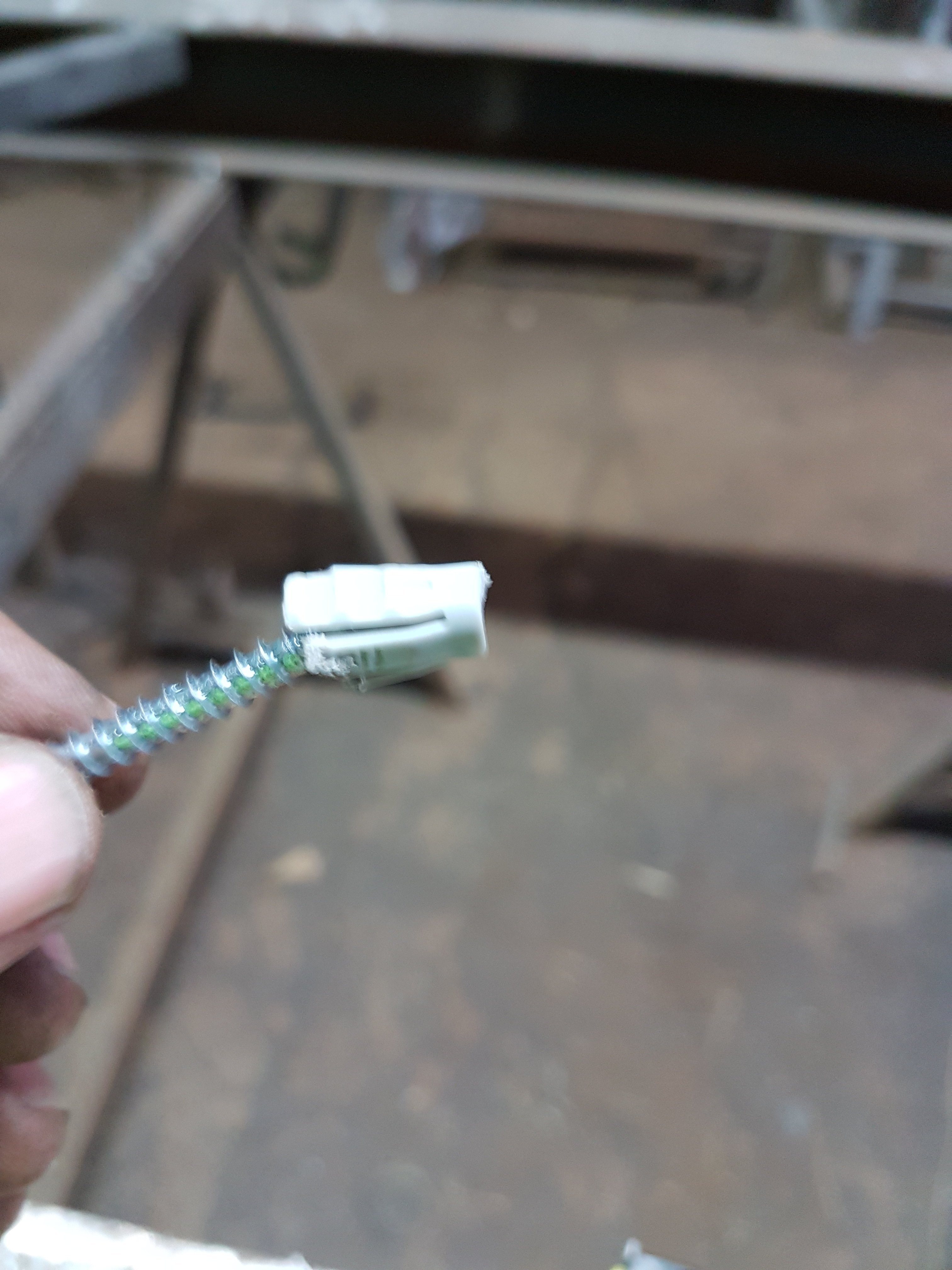

adesso come prototipo mi sono venute un po' corte sotto, vanno allungate di 3 mm, ma quello non è un problema, per il fissaggio serve un po' di biadesivo buono davanti e dietro una vite messa con stop.
ho preso uno stop da 8, tagliato a fuga e della misura giusta, ovviamente messa una vite più corta, non quella in foto, dopo rimontata la paletta si infilerà lo stop e ci si avvita sopra la prolunga, sempre con il biadesivo dalla parte anteriore done non vi sono fori.
