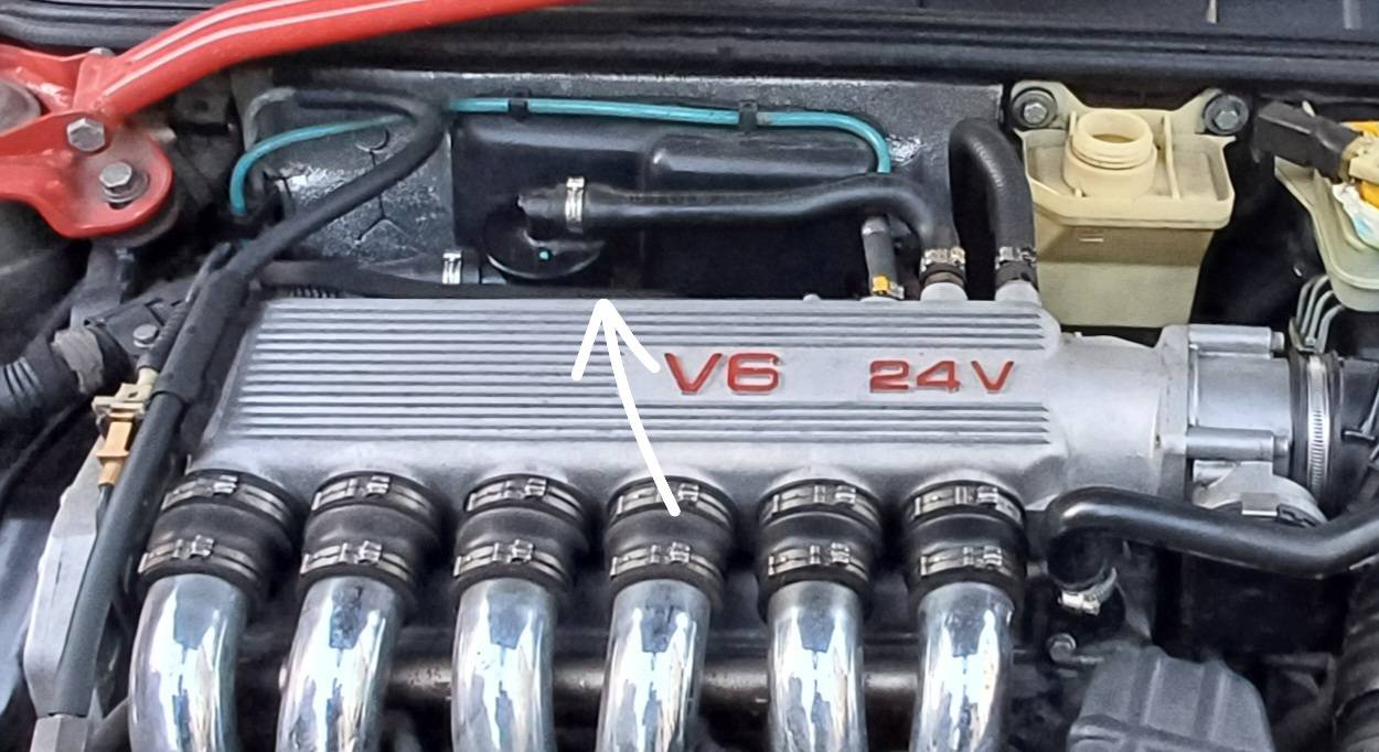

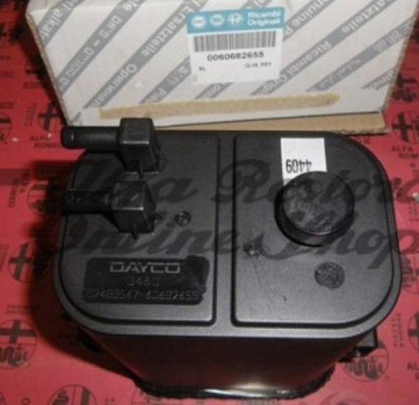

Ho pensato fosse quello indicato nella foto con la freccia, ma il ricambio originale è una scatola parallelepipeda e non un cilindro come nel mio caso...

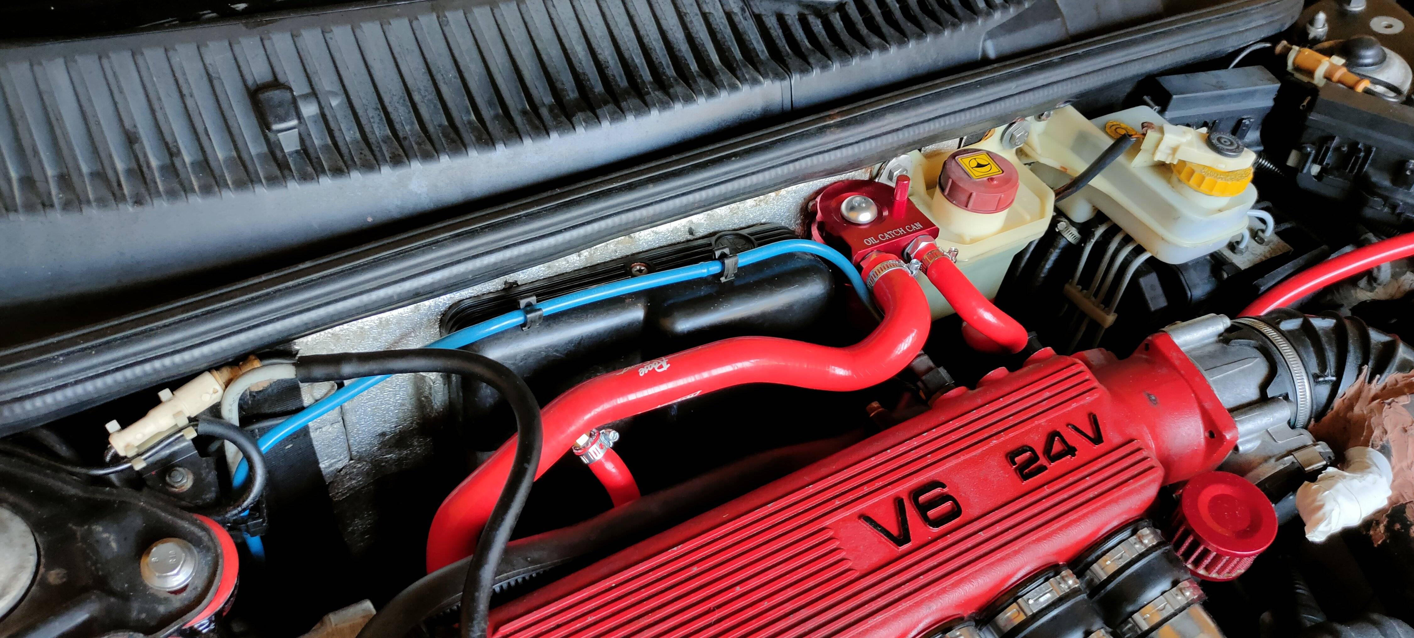

Nella macchina di Luca balconi , credo che la scatola sia stata sostituita con quella in alluminio anodizzato rosso, giusto?

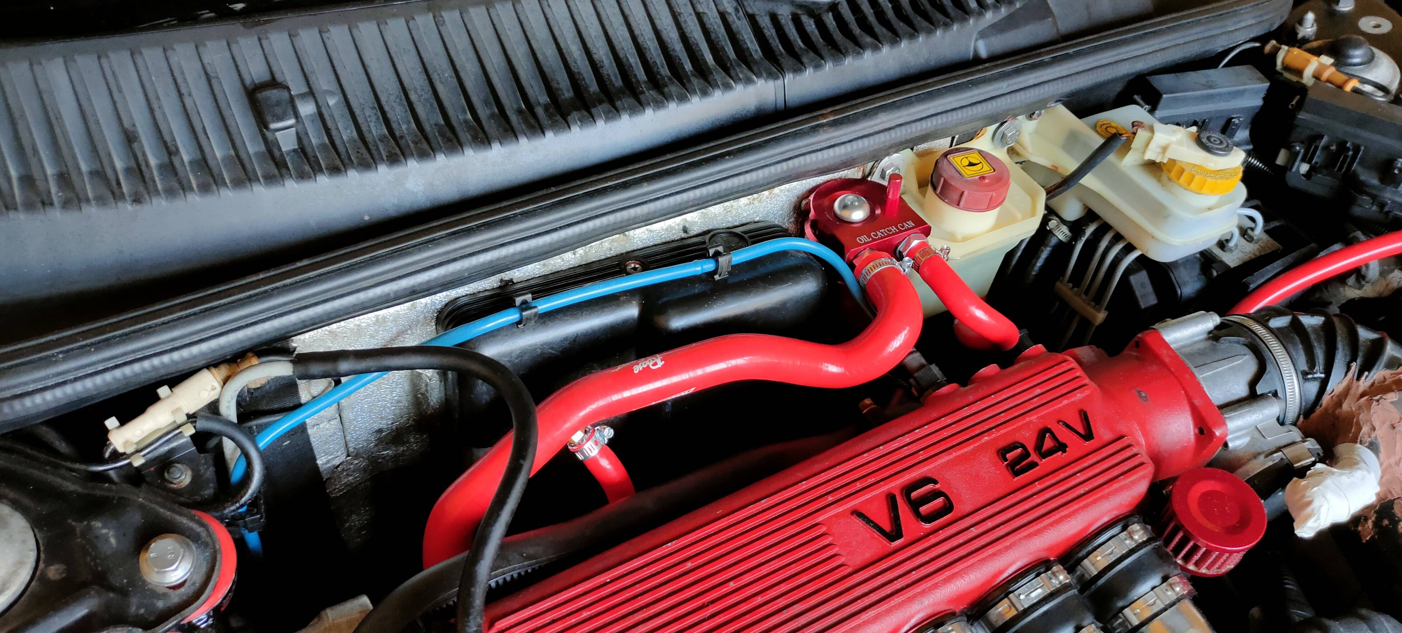

Si esatto, ho fatto tutto da me, staffa ecc...ma quel "filtro" quando ho sventrato la macchina per restaurarla non esiste, non so' che roba sia, a meno che non sia una aggiunta che hanno fatto con il restailing della Giugiaro ma sulla mia che è prima serie del '98 non c'è, ma te vorresti fare come me? Eliminare il ricircolo vapori olio?

Anche io ho la prima serie del 1998. Non intendo modificare alcunchè. Vorrei solo cambiare il canister dei vapori. Ma non so dove sia nel motore. La scatola cilindrica non ha nulla a che fare col ricambio.

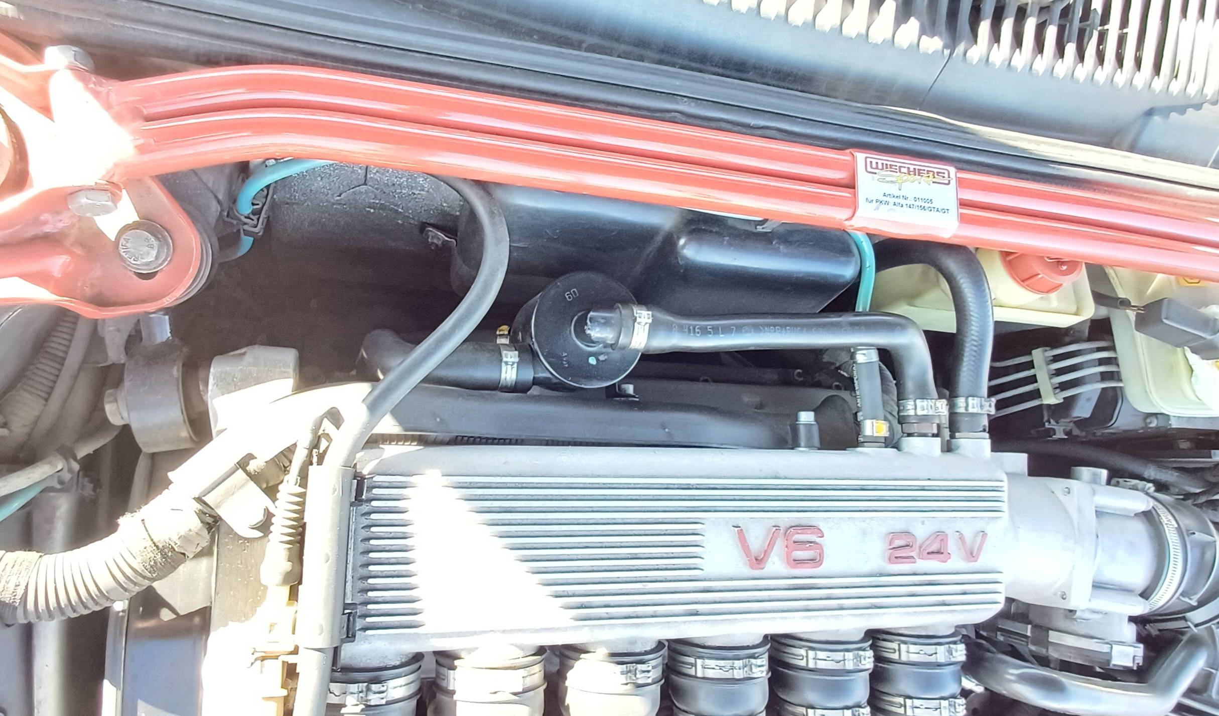

Se riesci a fare una foto dietro al tuo plenum sarebbe meglio, così vediamo com'è, comunque quello in foto è si un recuperatore di vapori dell'olio, ma sulle alfa non è così, prendine uno su Internet come ho fatto io e gli elimini i vapori dell'olio che imbrattano il motore e basta...
Ed ecco come si presenta il motore dietro al plenum. Allora la scatola cilindrica è il canister di recupero vapori olio ma non è l'originale dell"esploso. Giusto
