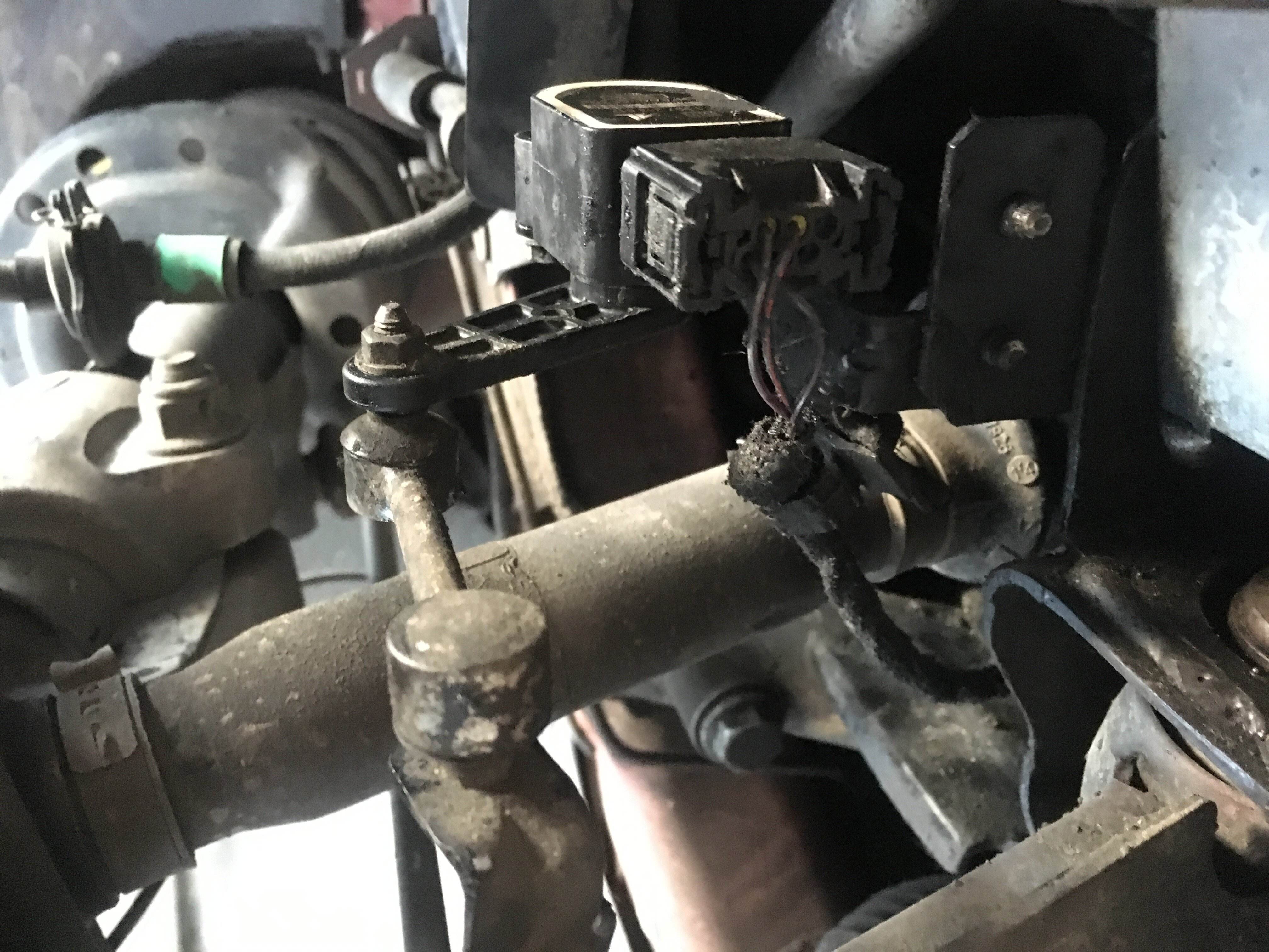

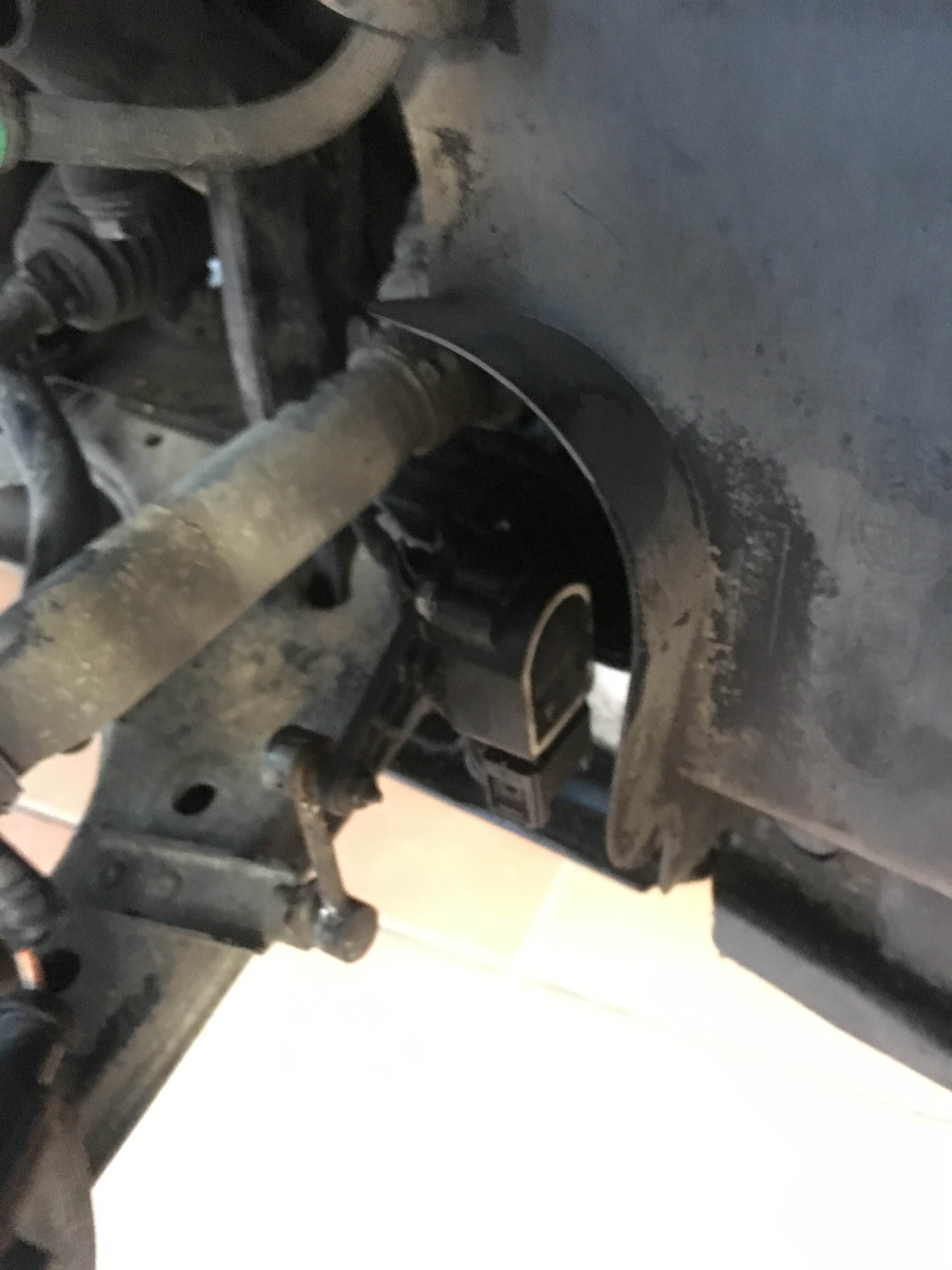

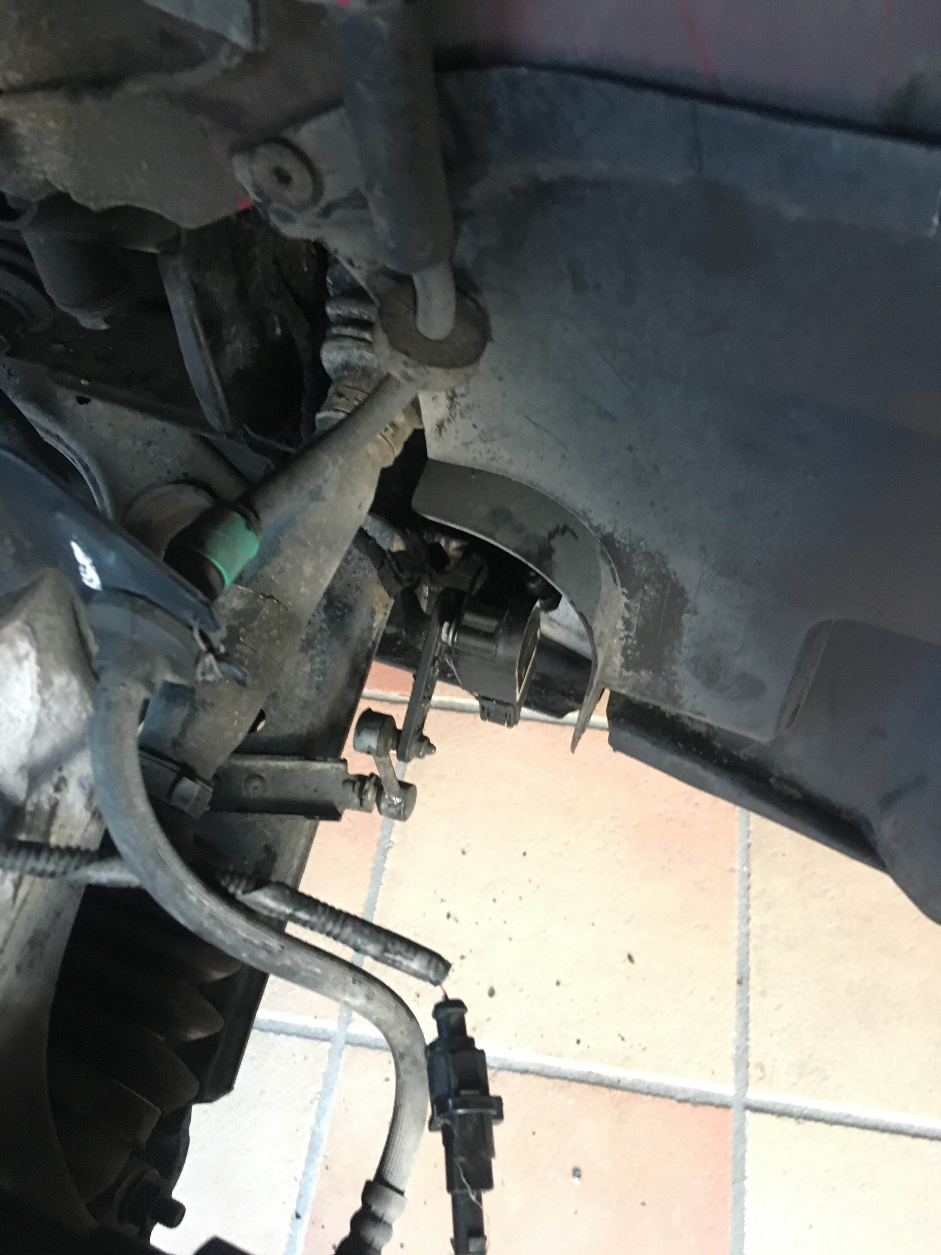

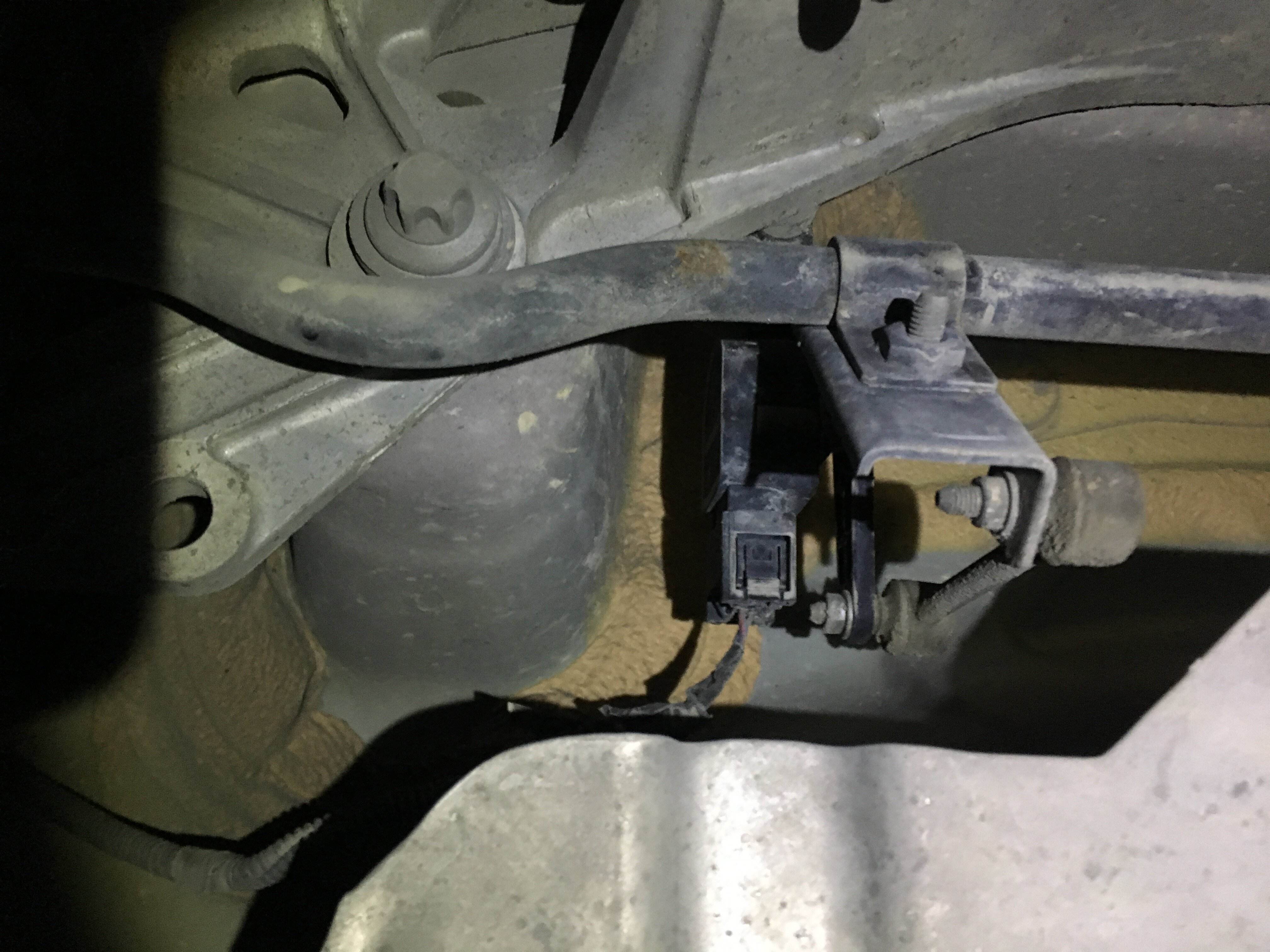

Ho acquistato una giulietta del 2014 usata e l'ho portata a casa da pochi giorni. La macchina è dotata di fari Xeno.
Facendo un'uscita serale, chi mi veniva incontro mi lampeggiava. Ho verificato e gli anabbaglianti sono veramente alti e danno molto fastidio.
Dubito che il proprietario precedente andava in giro con i fanali così alti, accecando la gente.
Ho fatto varie ricerche e letto che potrebbe esserci qualche malfunzionamento al sistema "afs".
Quando accendo l'auto e i fari non vedo alcun movimento "su e giu" come viene descritto da alcuni.
Ho alzato l'auto per vedere i sensori sul lato passaruota dx e posteriore che regolano la posizione dei fari e non ho notato niente di anomalo; è collegato tutto correttamente come si vede nelle foto.
Esiste una procedura di azzeramento/reset del sistema afs?
Ho provato anche a disattivarlo e riattivarlo dall'Uconnect ma non cambia niente.
Sensore anteriore:
Sensore Posteriore:

Il problema non è l'afs, devi agire sulle viti di regolazione nei fari per abbassarli, mettiti la sera davanti a un muro buio e su superficie piana (meglio se sei in garage) e regolali tu con le viti. 2 viti sono per gli anabbaglianti (larghezza e altezza del fascio), una terza per gli abbagglianti. Adesso non ricordo esattamente cosa regolano, ma se cerchi trovi sicuramente una foto esplicativa, tieni in considerazione che lato guida deve essere più basso
Salve, mi è capitata la stessa cosa fari allo xeno che non si autoregolano, grazie al capo officina della concessionaria di brindisi mi ha risolto il problema. In pratica smontati i sensori messi su banco puliti e ripristinati le corrette funzioni. Dopo tanto tempo vanno puliti in quanto le biellette di regolazione tendono a bloccarsi il tutto è dovuto alla posizione in cui si trovano dove si riempiono di terriccio e quant'altro che si trova sulle strade. Ogni anno effettuato un lavaggio un po' più accurato in prossimità dei sensori di livellamento, non riscontrando più avarie.
