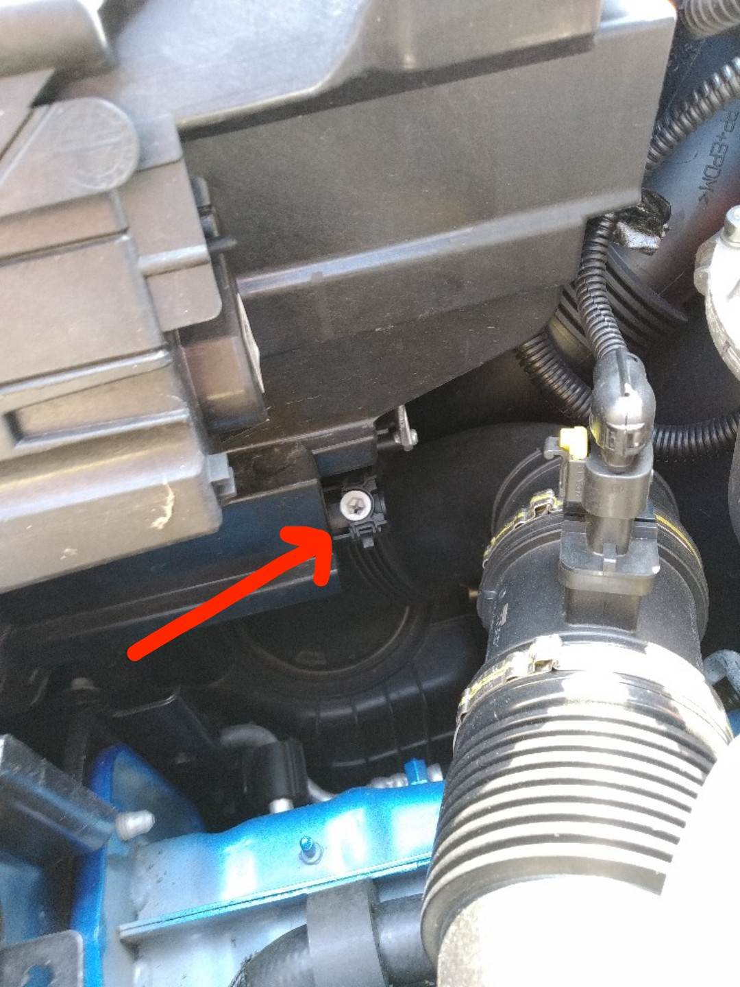

La vite per regolare l'altezza dei fari è questa?
Il senso di regolazione è orario-su e antiorario-giù o il contrario?
