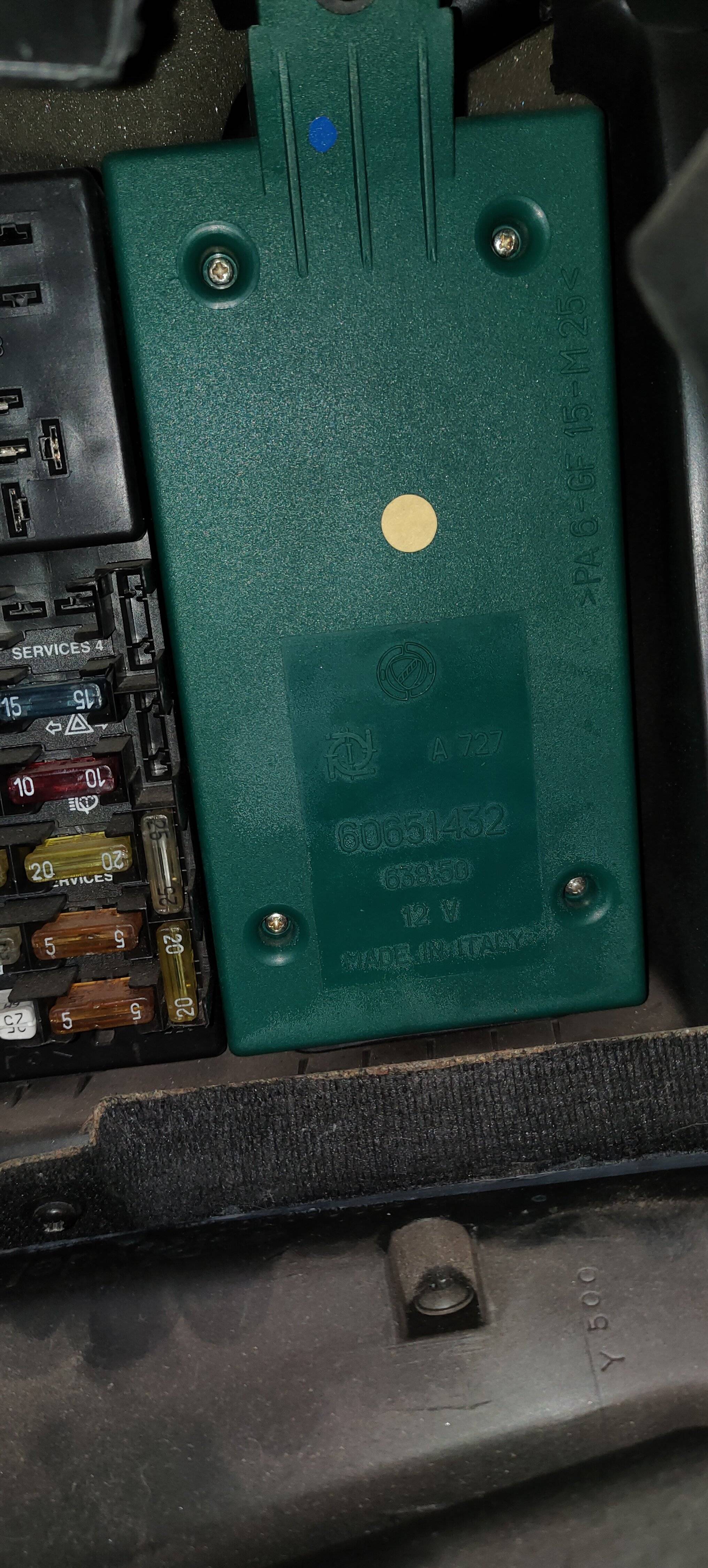

Premesso che non lo conosco ma se non indichi il modello di centralina, credo sia difficile aiutarti.... ;)
Ma il modello di centralina non dovrebbe essere lo stesso per tutte le 166 2.0 ts? Cmq se può aiutare la mia è del 99. Oggi magari vedo di recuperare il modello di centralina
Se non ricordo male le ECU erano due, la M1.5.5 e la M7.3.1, con logiche di funzionamento diverse.
La tua sicuramente è una M1.5.5
Comunque non conosco la risposta... :)
Ciao.
Se la centralina è una bosch M1.5.5 so darti parecchie indicazioni.
È stata usata su svariate motorizzazioni e modelli e brand con praticamente le stesse funzioni.
Facci sapere che ecu hai.

Grazie a tutti per le risposte, ho sistemato il tubo dell'aspirazione (quello dal debimetro al corpo farfallato) che aveva una crepa e spruzzato un po' di wd40 nella resistenza del tps e la situazione sembra migliorata notevolmente. Il minimo ora è regolare, ma c'è ancora un piccolo problema... Quando sono in marcia, a motore caldo, se abbasso la frizione il minimo scende quasi a far spegnere l'auto per poi avere una botta, salire sui 1200/1500 giri e poi tornare in posizione normale (750 giri circa). Vi allego l'immagine della scatola che si trova sotto lo sterzo perché non so se è lì che si trova il modello della centralina di cui parlavate.
