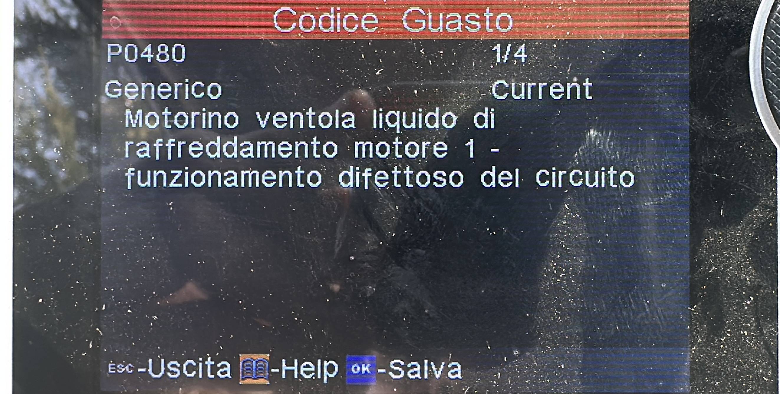

Scusate…. Stesso problema, smontata ruota, passa ruota e sino arrivato ai relè…. Stanno tutti bene …. Quindi questa diagnosi non sono i relè ma… guardate foto ….AIUTO
    455.9 KB · Visualizzazioni: 131
