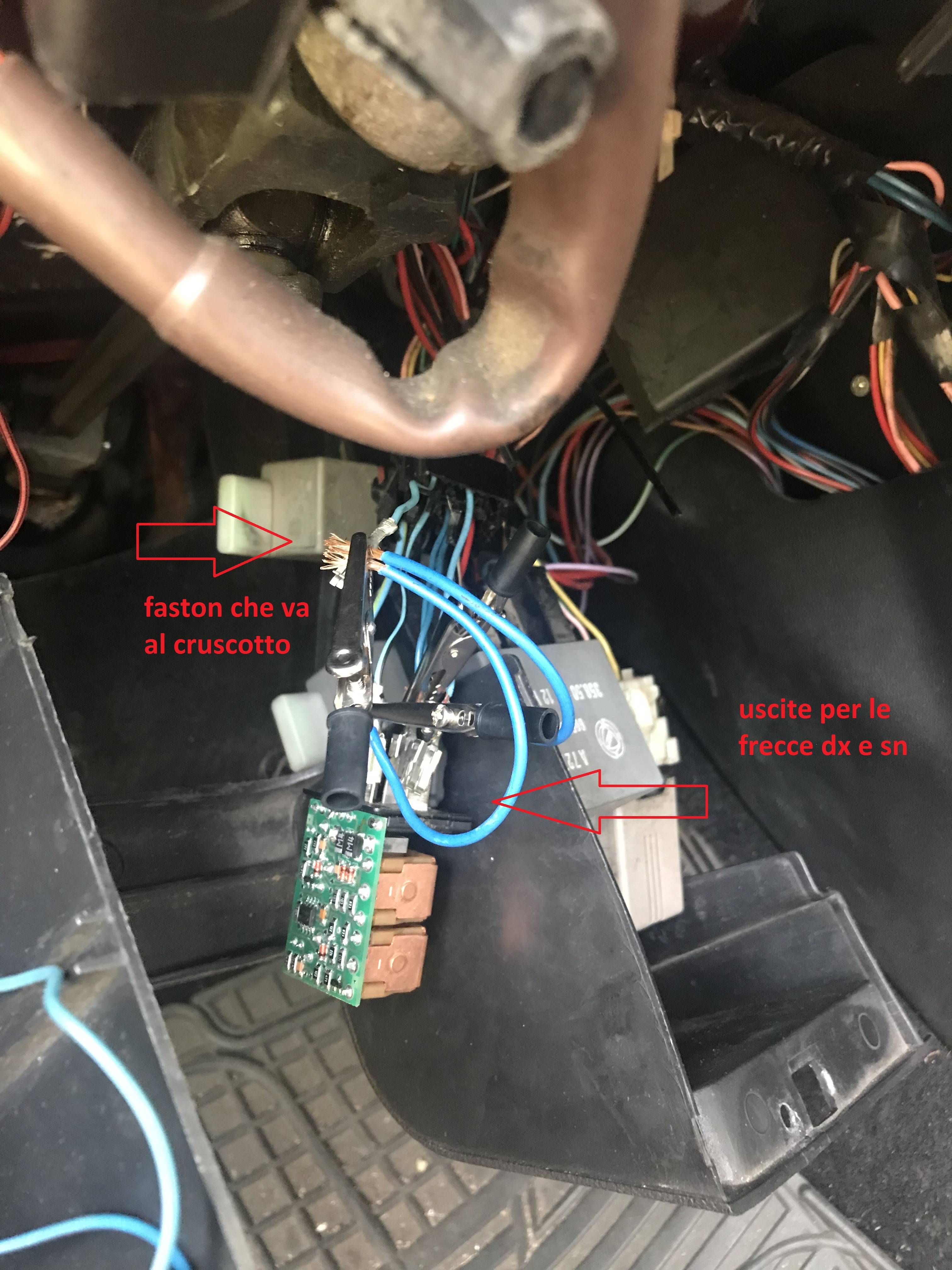

Sono riuscito ad individuare le uscite dal relè che vanno alle frecce dx e sn, e collegando a mano il faston CO sia accende la spia a cruscotto.
Ma collegando insieme le uscite dx e sn al CO, quando accendo la freccia a dx o a sn si accendono tutte le frecce, perche l'impulso, essendo le due meta collegate insieme, me le accende tutte.
Ora come posso separare i due circuiti? Avevo pensato ad un relè ma ho l'impressione che sia esagerato un relè per accendere una spia a cruscotto.
Ho fatto una foto dove ho collegato entrambe le uscite per le frecce dal relè al cavo che manda il segnale al cruscotto.
Cosi non va bene, quando ne accendo una si accende anche l'altra, come se azionassi le 4 frecce.
Devo separare i due circuiti.

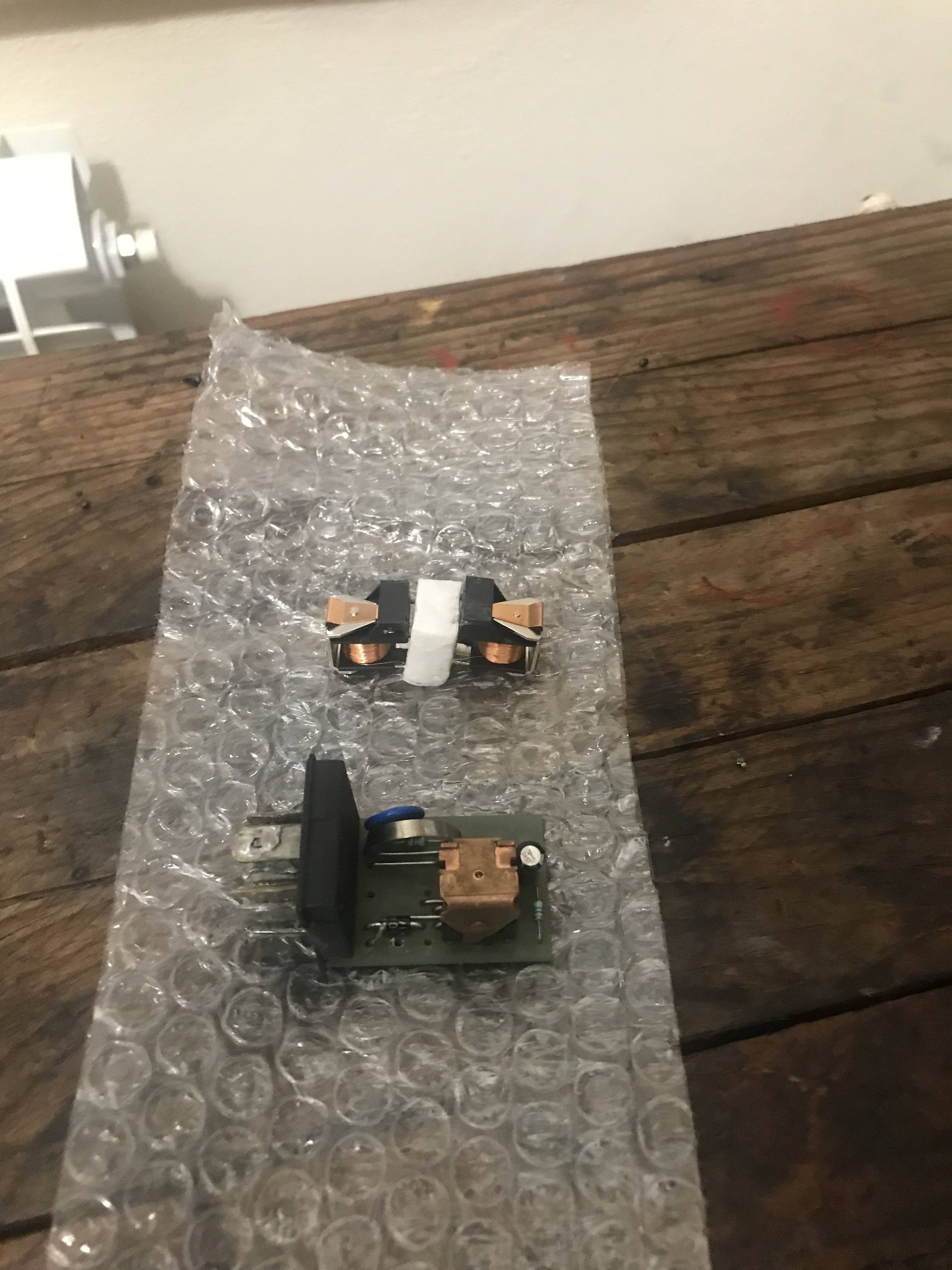

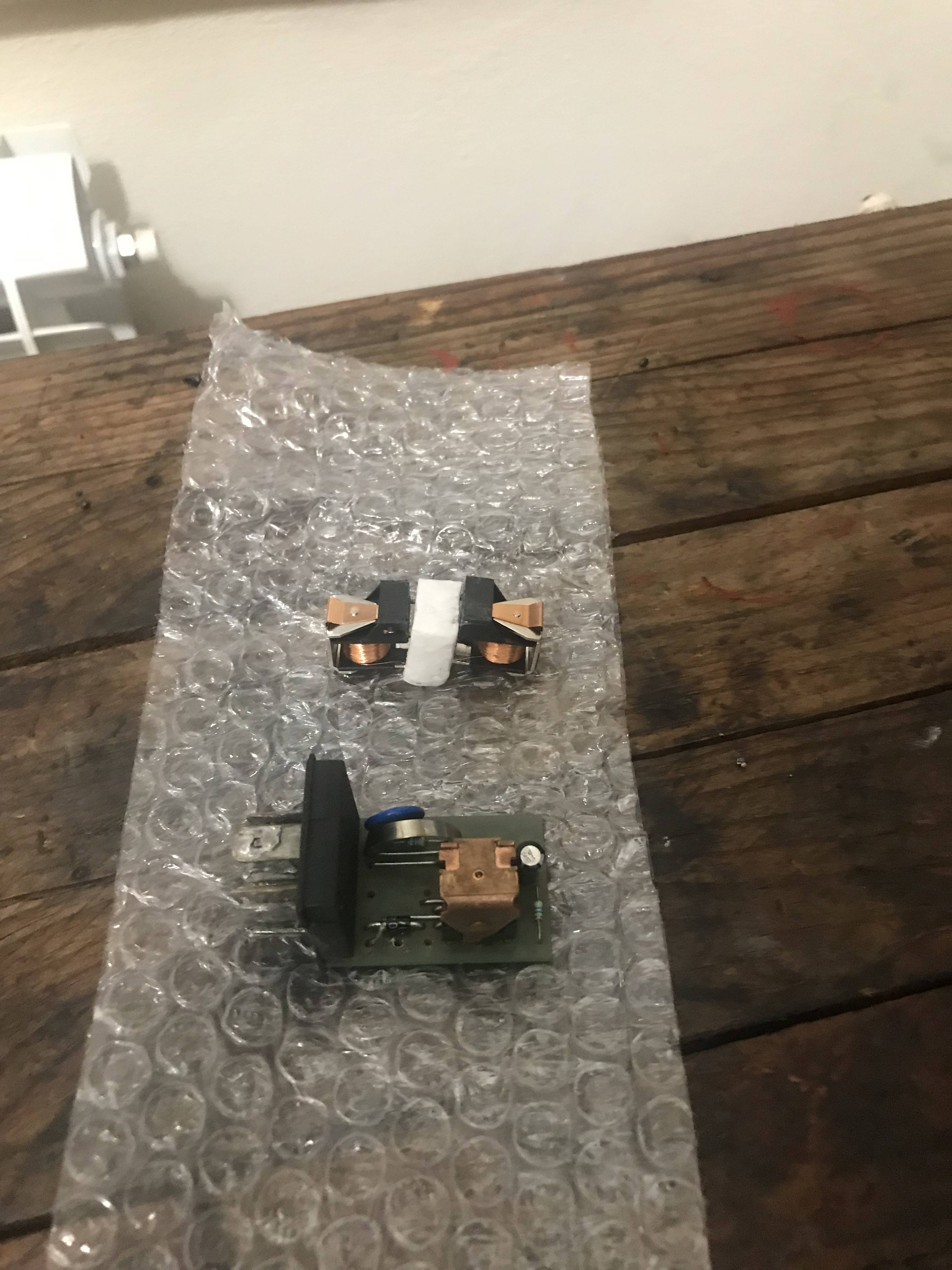

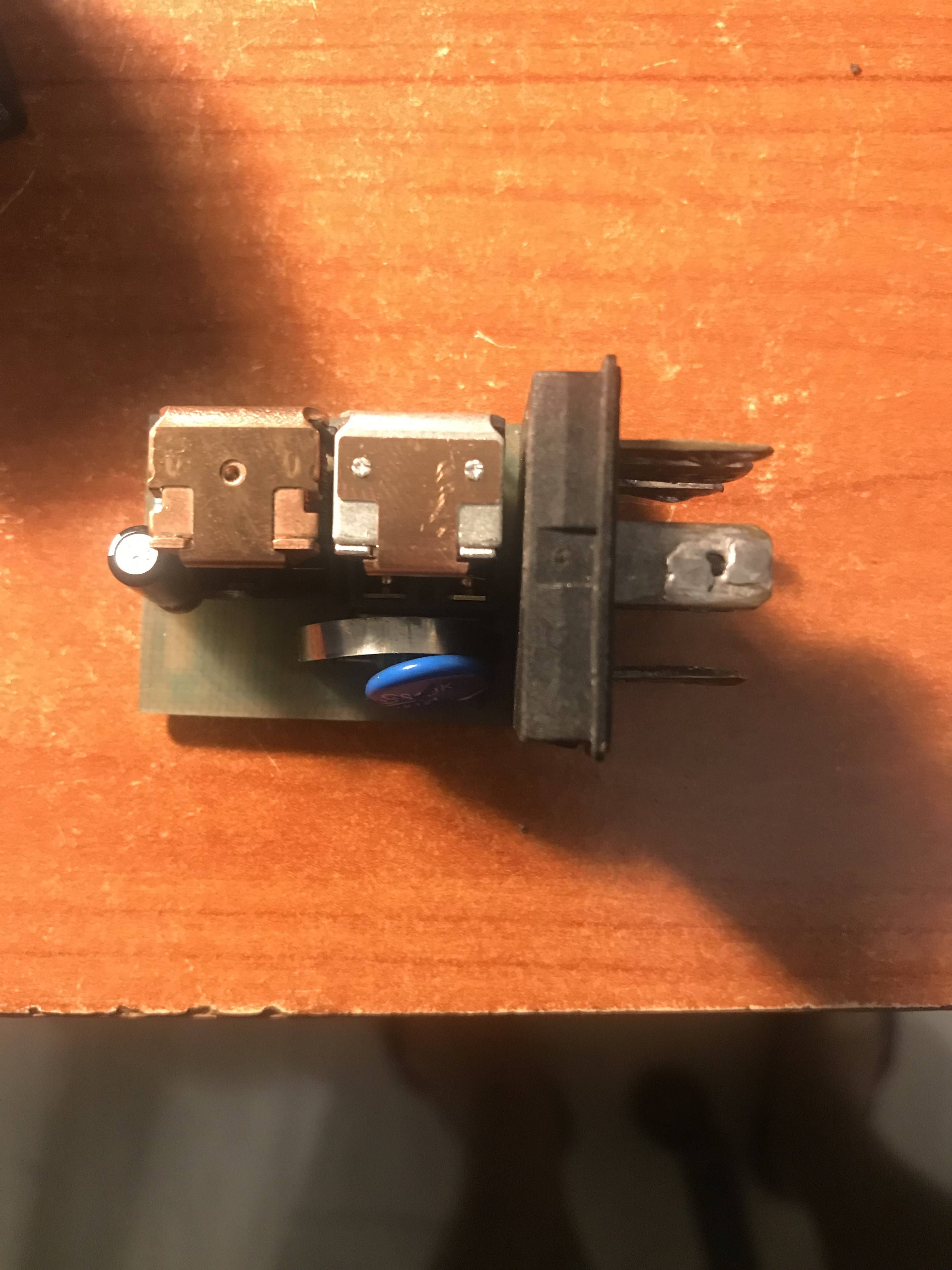

Alla fine ho provato a riparare il vecchio relè ed ho azzardarto a comprare da Aliexpress il relè da sostituire piu simile a quello presente sulla scheda.
Quello del relè della 155 è più grande di dimensioni e la zoccolatura non è compatibile sulla scheda.

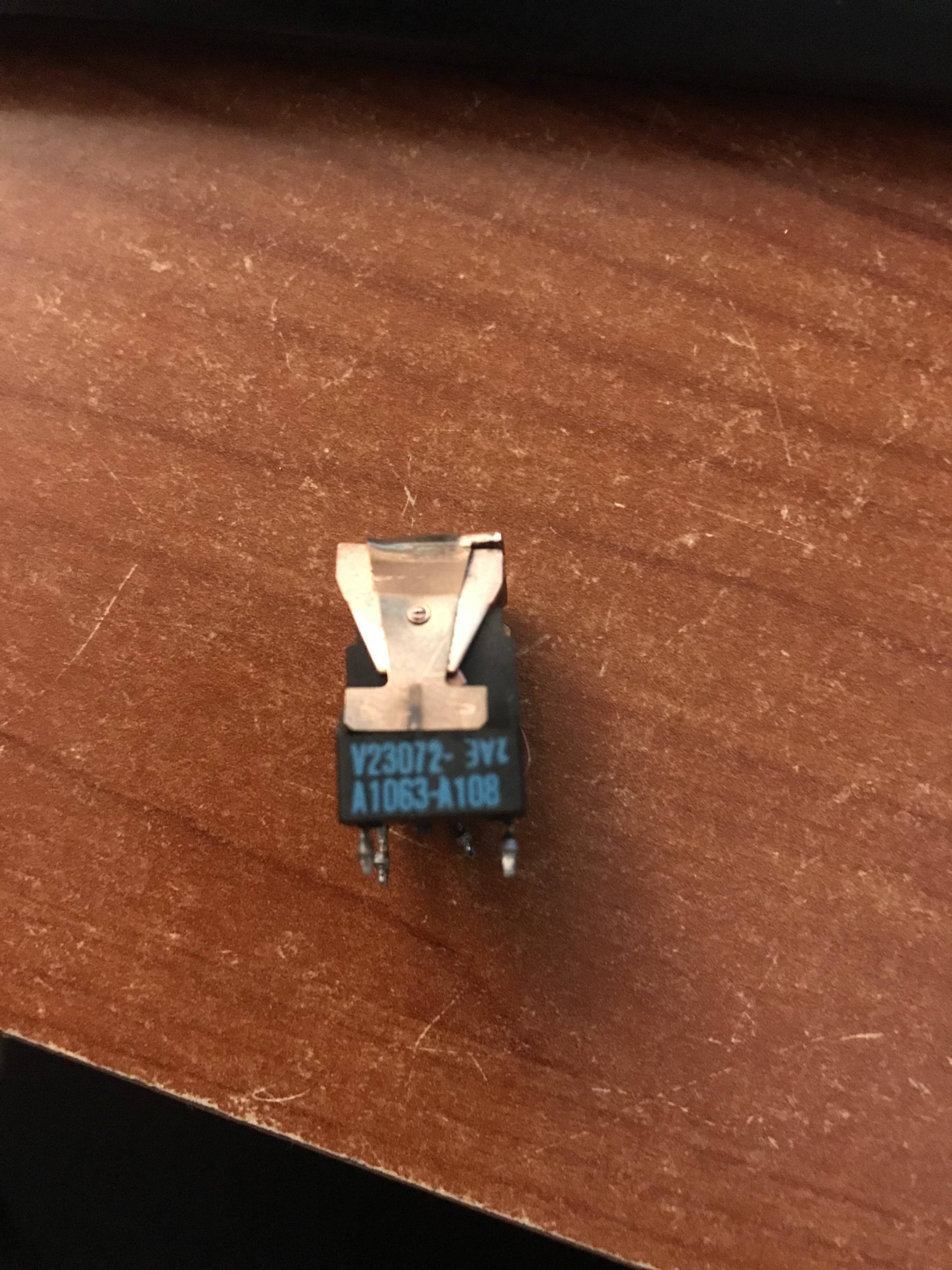

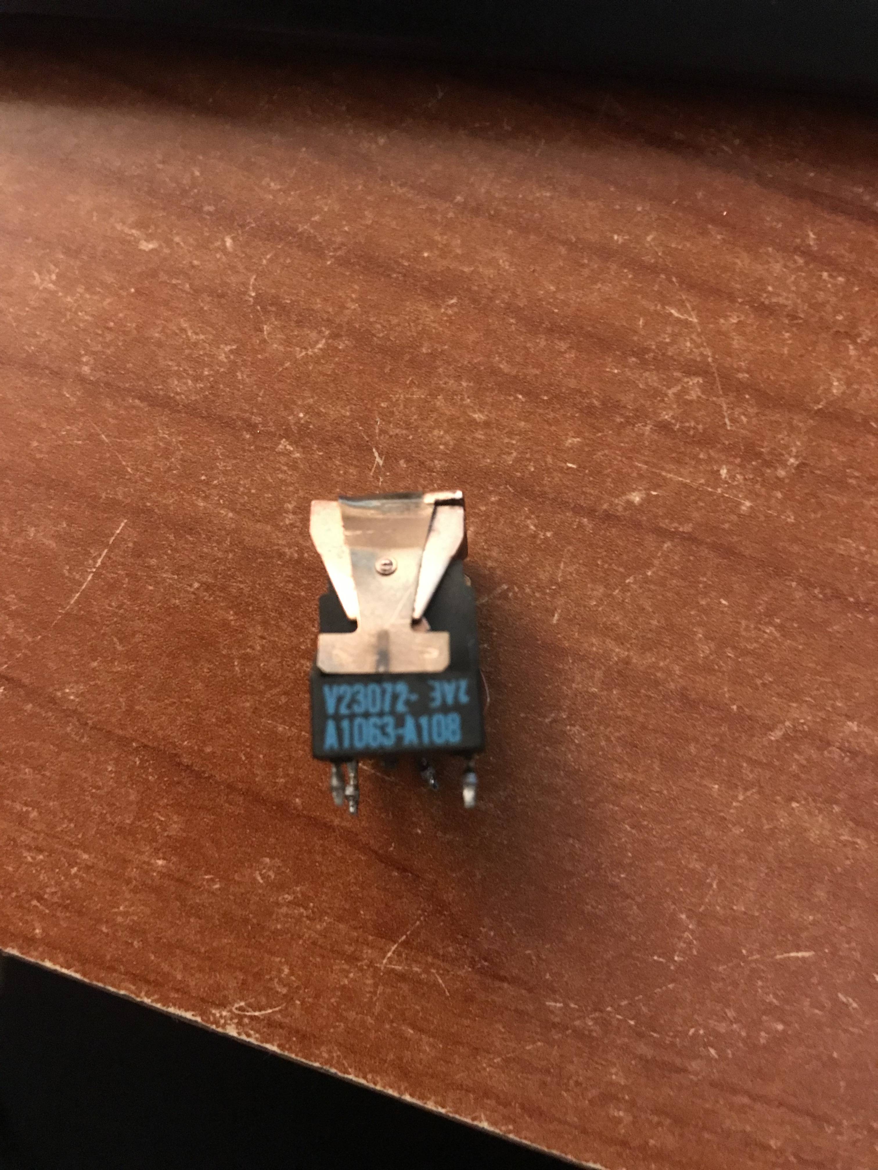

Quello originale è a codice V23072 A1063-A108 ed pè questo:
Questo tipo di modello, con il suo codice, non si trova nemmeno su Alixpress evidentemente perchè o poco diffuso o perchè è stato sostituito da un altro simile ma con un altro codice.
Cosi ho preso quello che più si avvicinava per misure all'originale.
Saldato al posto di quello rotto tutto è tornato a funzionare correttamente.
