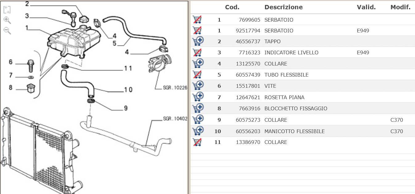

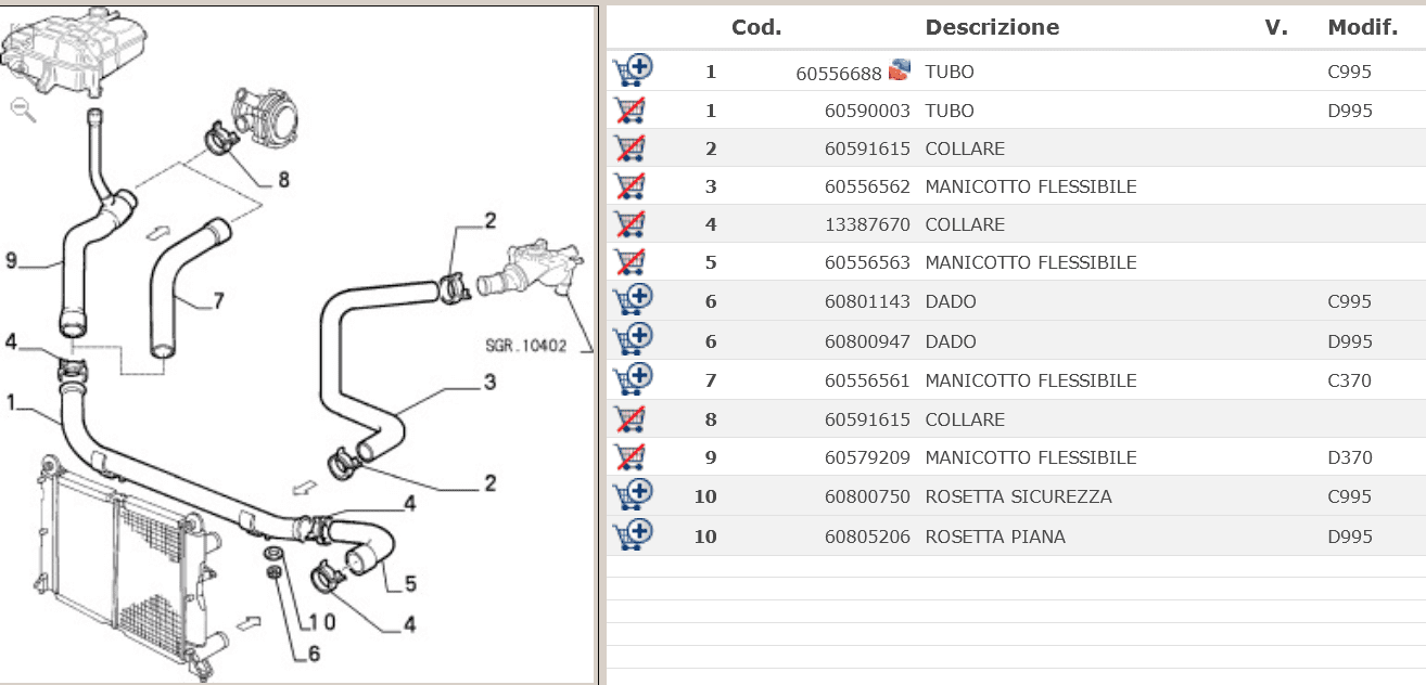

Ciao, secondo il catalogo Eper ci sono 4 casi da considerare, a seconda se la tua auto ha o meno la modifica 370 o la modifica 995
Inizia controllando se rispetto alla modifica 370 la tua auto è precedente ( C370 nella legenda) o succcesiva ( D370 nella legenda);
in pratica devi controllare se il tubino che parte dal fondo della vaschetta di riempimento del liquido radiatore arriva a collegarsi:
a) caso vettura C370 - al tubo in ferro parallelo al motore ( SGR 10402 nella prima immagine qui sotto):
b) caso vettura D370 - al manicotto in gomma del radiatore (n°9 nella seconda immagine)
capito questo rimane da capire se la tua auto è precedente o successiva alla modifica 995, che ha modificato la tubazione bassa n°1 nell'ultima immagine ( sembra in metallo? ); al solito nella legenda C995 è ricambio pre-modifica e D995 il ricambio post-modifica
- se la tubatura n° 1 della seconda immagine non ti interessa perché non è da cambiare (dicevi ti servono i manicotti in gomma), allora sei già a posto, di questa ultima parte puoi non interessarti e basta che prendi i codici dalla legenda della altre parti in gomme che ti servono (scegliendo tra la variante C370 e la variante D370);
- se devi cambiare anche la tubatura 1 nella seconda immagine, dal disegno non si capisce in cosa consiste il dettaglio della modifica (la legenda parla di una modifica agli agganci della tubazione sul radiatore) e potrebbe servire il numero di telaio completo da mettere in eper;
lo trovi sul libretto, se ricordo ZAR245677438 etc... o mi confondo tra VIN e num.telaio, comunque partendo dal numero che è sul libretto si può mettere in eper e ottenere il ricambio esatto
spero di averlo scritto in modo comprensibile, sennò avvisami, ciao!

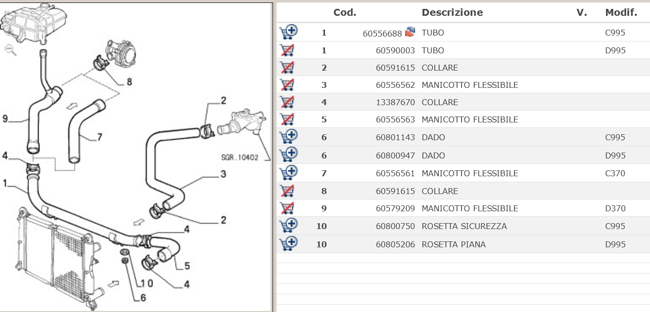

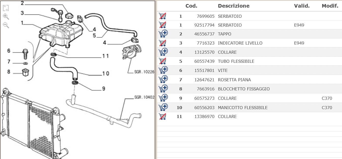

Visualizza allegato 250033
Visualizza allegato 250034
capito questo rimane da capire se la hai tubazione bassa n°1 nell'ultima immagine ( sembra in metallo? ) del tipo premodifica ( C995 ) o dopo modifica ( D995)
se la tubatura n° 1 dell'ultima immagine non ti interessa perche non è da cambiare, sei già a posto, basta che prendi i codici dalla legenda della altre parti in gomme che ti servono (scegliendo tra la variante C370 e la variente D370), altrimenti potrebbe servire il numero di telaio completo da mettere in eper
