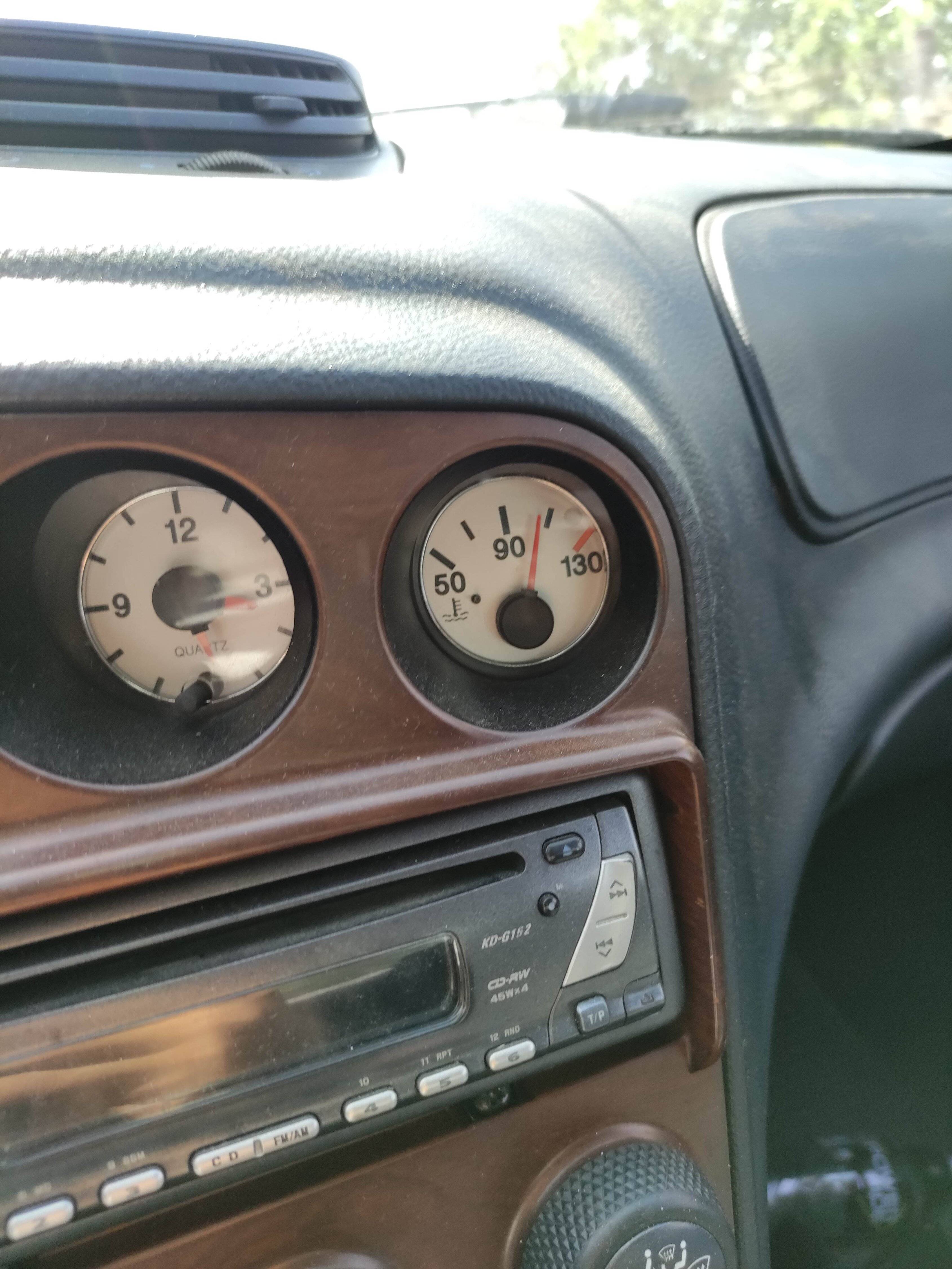

Salve a tutti, ho un alfa 156 2.0 ts euro 2. In questi giorni la temperatura tende a salire come in foto. Quale può essere la causa? O è normale con questo caldo? Liquido e termostato nuovi. Grazie

Magari visto che hai sostituito il liquido è rimasta qualche bolla d'aria, nella mia vecchia 156 non ho mai visto sorpassare i 90° qualche oscillazione ci sta, ma arrivare a 100° mi sembra altina, poi magari ricordo male..

Controlla la superficie esterna del radiatore e del condensatore dell'aria condizionata soprattutto nella zona dove gira la ventola di raffreddamento.
Osserva se il fenomeno si verifica particolarmente quando viaggi a bassissima velocità.
Allora il fenomeno si presenta in diversi casi, strada di montagna da prima e seconda oppure quando accendo il clima aria fredda acceso a velocità non sostenuta, spegnendo il clima ritorna intorno ai 90. Pompa acqua andata?
Mi sapresti dire come fare lo spurgo? Ho svitato una vite che sta sopra al radiatore con l'auto al minimo ma da lì è uscito solo liquido, 0 aria. Grazie
Non posso escludere la pompa anche se la tua descrizione mi convince ancor di più che sia un problema di sporcizia presente tra le alette di raffreddamento.
Utilizzando una torcia (naturalmente di notte) verifica se filtra la luce tra radiatore e condensatore... :)
Con il clima in funzione la ventola gira di più e la temperatura si abbassa. C'è qualcosa che non va.
Prova a svitare leggermente il sensore di temperatura sulla valvola termostatica e fai uscire un po' di liquido.
