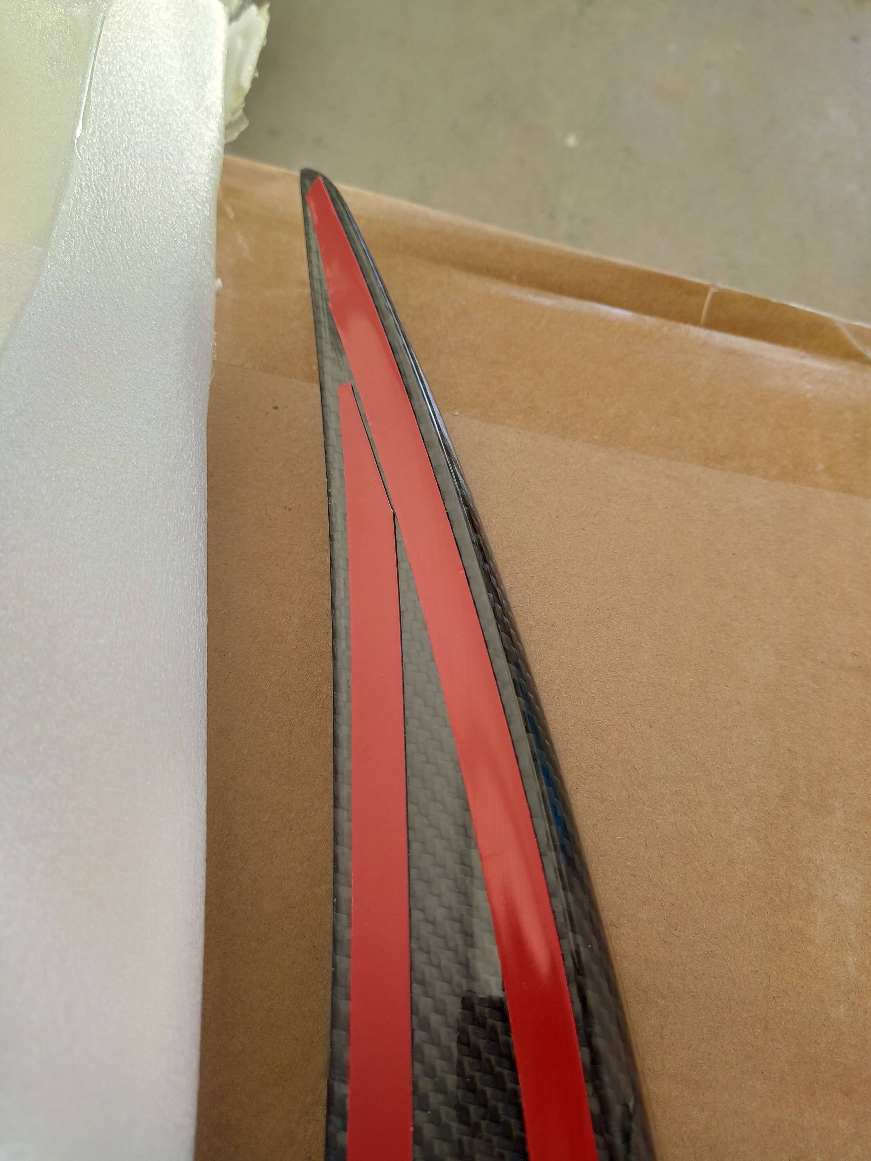

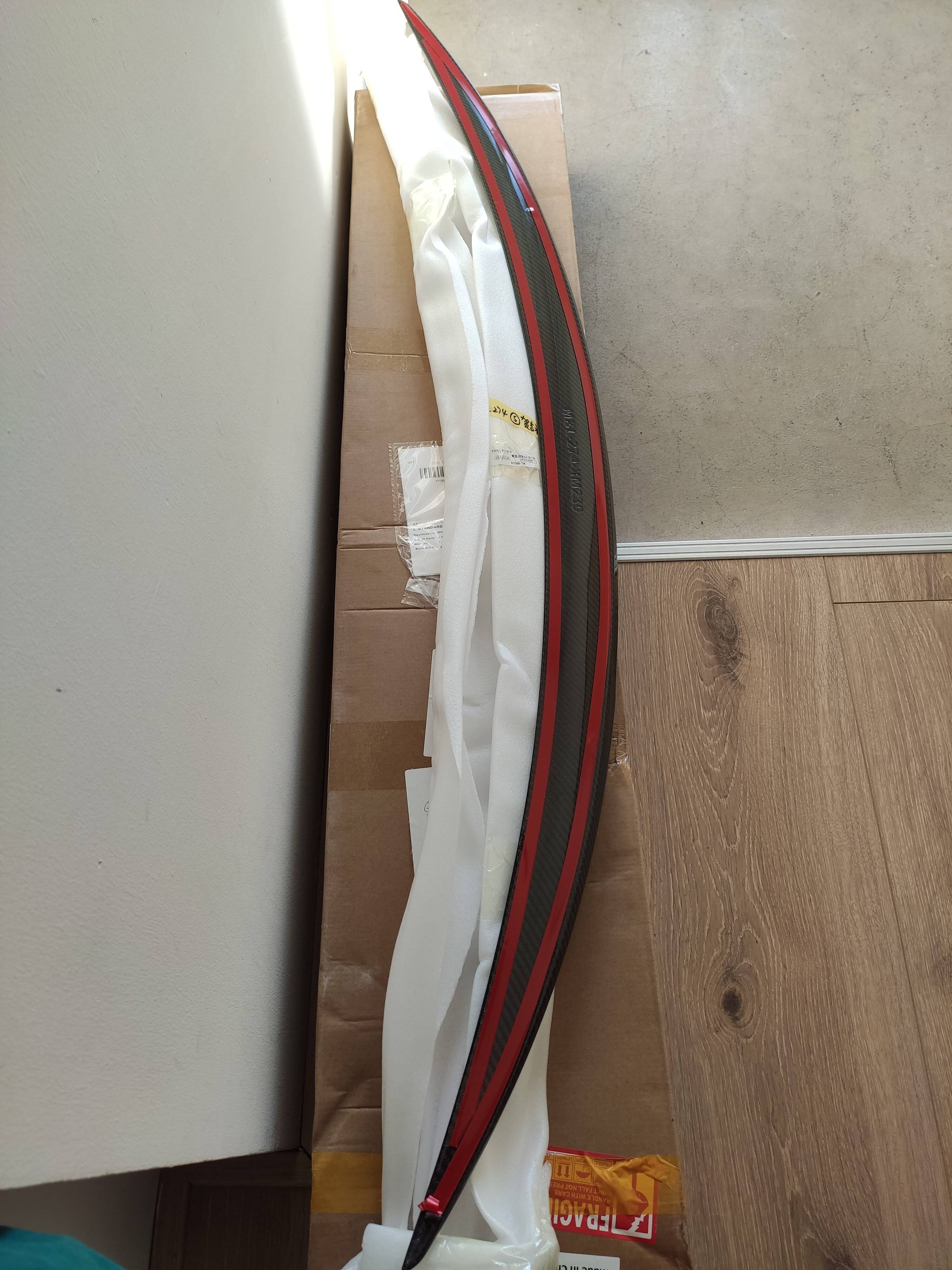

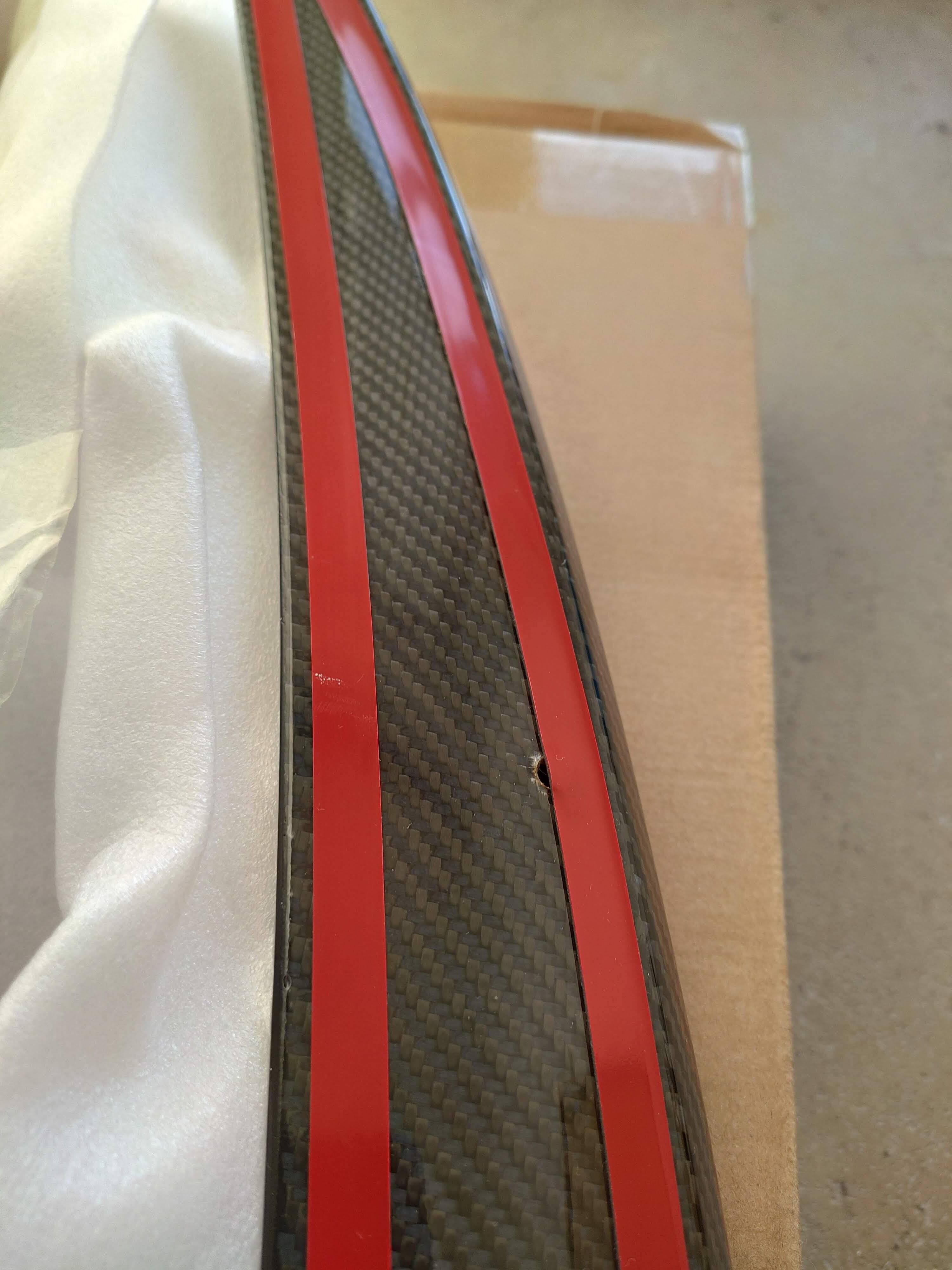

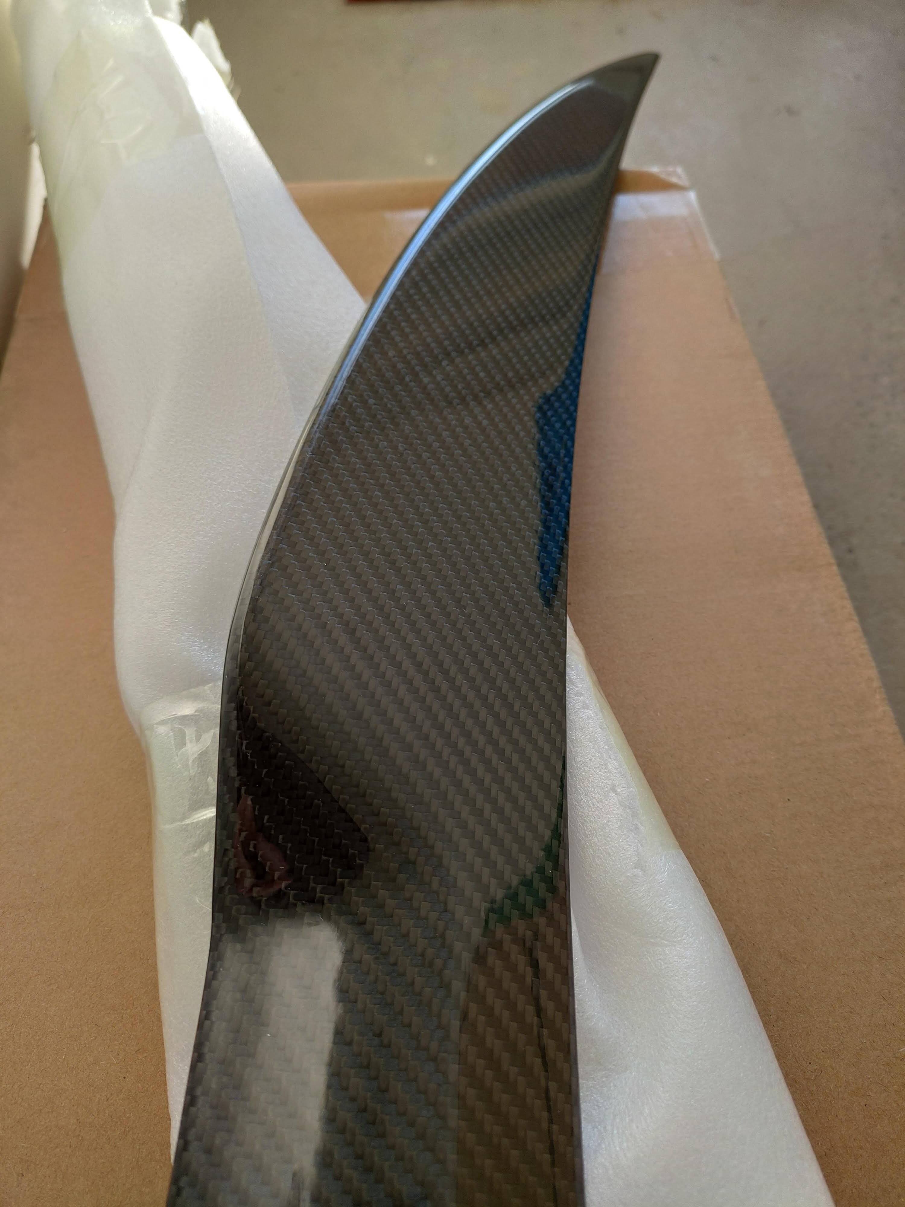

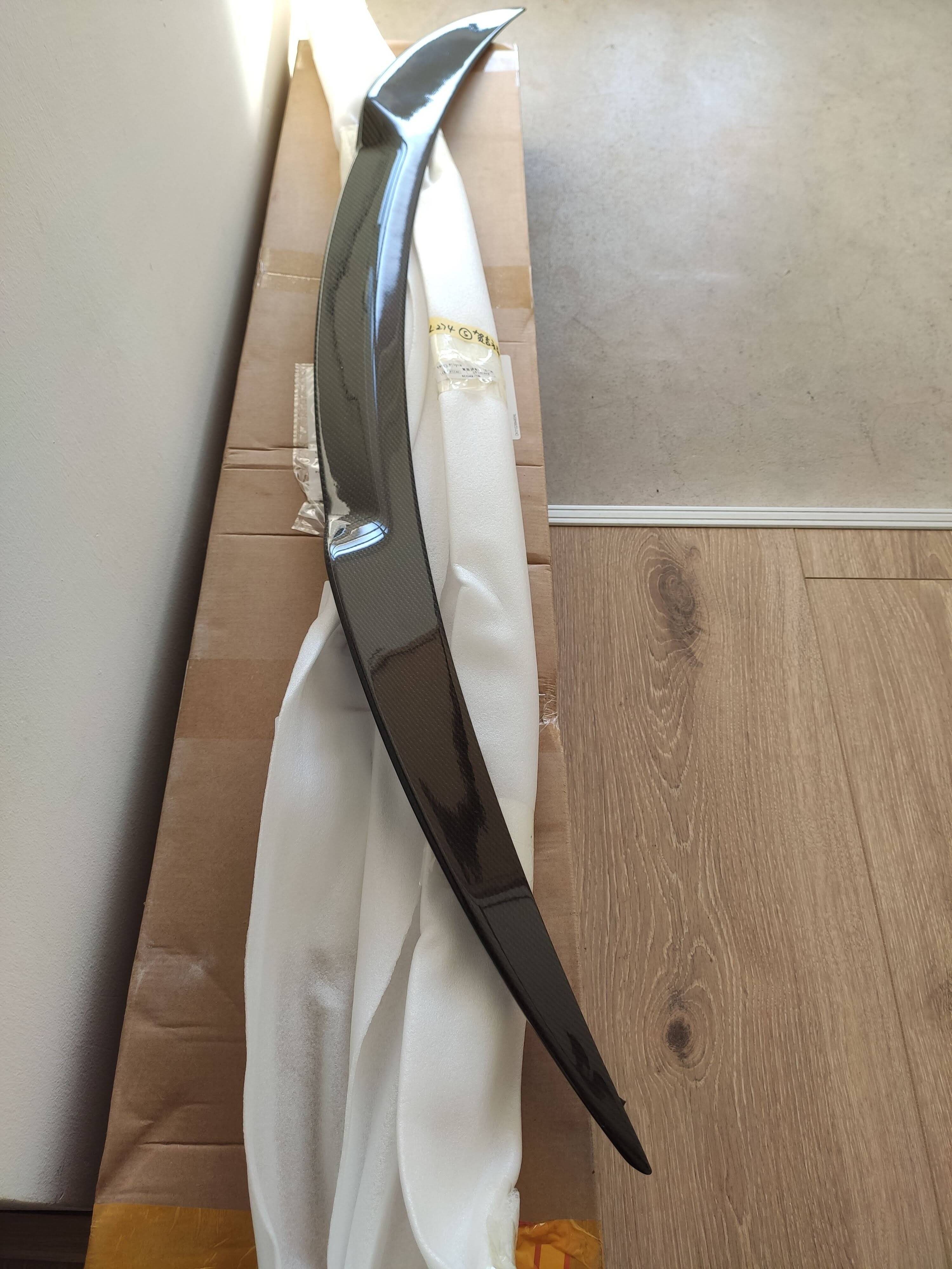

Per ora qualche foto che ho fatto appena fuori dalla scatola
Ieri mi sono distrutto le dita a levare il biadesivo, e poi i residui di colla con alcool e olio di gomito. Ora e' perfetto, pronto per il carrozziere

Sembra molto bello

E anche ben fatto direi...
Perché hai levato il suo bi adesivo?
Si, per essere cinese e' estremamente ben fatto. Pero' vedi che la cura e' un po cosi'...per esempio, e' segnato dal taglierino che hanno usato per tagliare il biadesivo e sagomarlo bene alle punte. Certo, e' nel lato nascosto, pero' e' sempre un segno nella copertura acrilica.
Ho levato il suo biadesivo perche' non mi fido...E' sempre un biadesivo senza specifica, non c'é nessuna informazione su di che tipo sia. Ci metto il 3M apposta che so che e' fatto apposta e non mi fa volare via lo spoiler in autostrada dopo qualche anno di sole e pioggia.
@GenTLe la mano di trasparente gliel'hai data solo sopra o anche sulla parte nascosta, prima di mettere il biadesivo?
