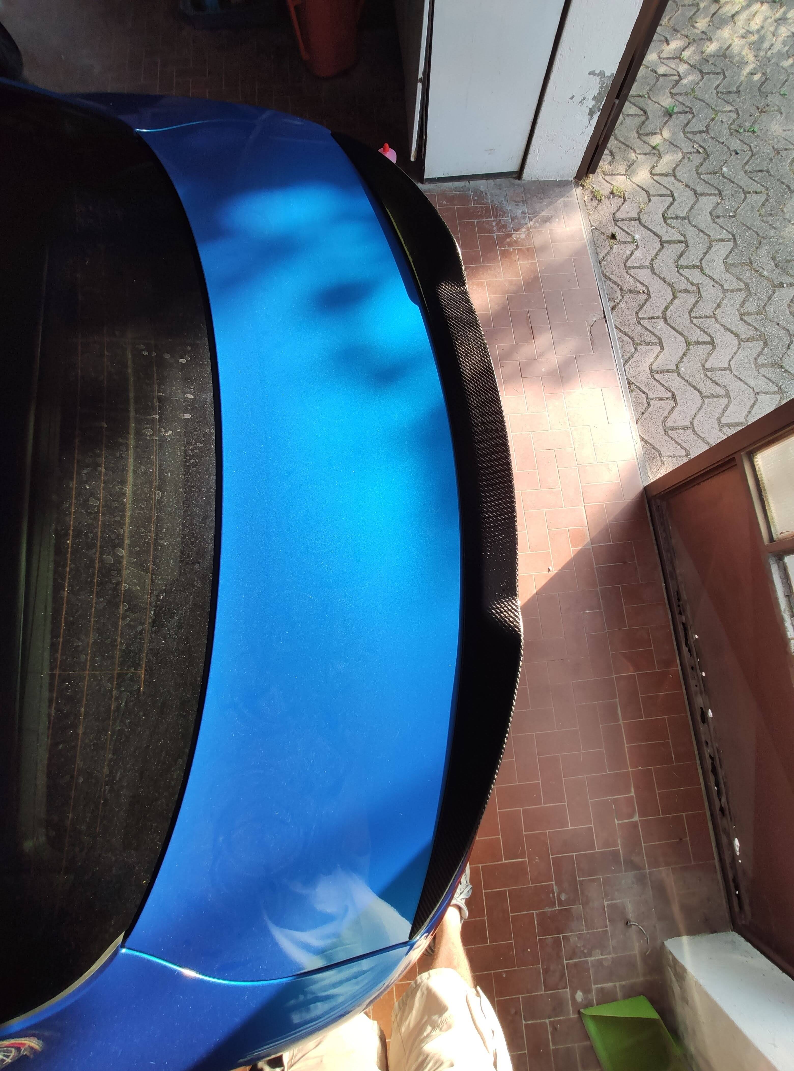

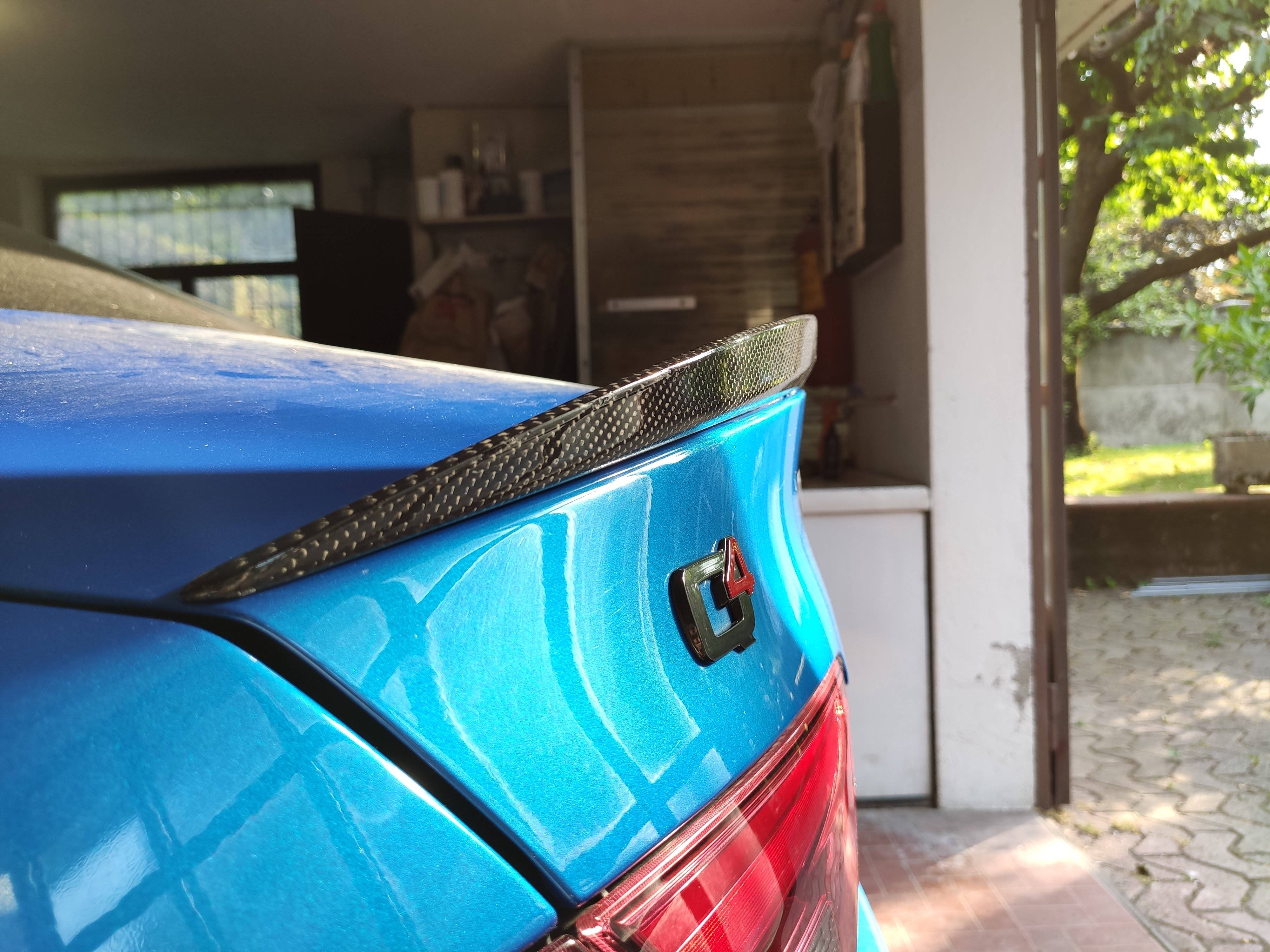

Fatto!
Grazie @GenTLe per tutti i consigli :)
Riassunto:
- Spoiler preso qui: LINK
- Vernice presa qui: LINK (NON ordinate da compositishop, sembrano falliti. Ordine piazzato in contrassegno, mai arrivato, mai spedito, non rispondono a telefono, mail, whatsapp. Evitate.)
- Adesivo preso qui: LINK
- Levato l'adesivo originale dallo spoiler con alcool.
- Sabbiato lo spoiler con carta 1000 ad acqua, solo lato superiore e posteriore, non l'inferiore a contatto con la carrozzeria. Deve diventare tutto opaco.
- Spruzzato mezza mano di vernice, dopo 10 minuti mano intera. Non avevo mai usato l'aerografo (vecchio compressore, ugello 1.5, intorno ai 3.5 bar, fatto varie prove su cartone), ci ha messo più del previsto a fare l'effetto bagnato, credo perchè sono stato molto basso come flusso di vernice per paura che colasse. Quindi ci ho dato dentro più volte con la seconda mano.
- Lasciato asciugare 24 ore.
- Pulito con alcool sia carrozzeria sia spoiler, applicato adesivo lasciando un paio di uscite per l'aria e senza tappare i buchi dello spoiler.
- Fatto tante prove, e usato nastro di carta per fissare lo spoiler alla carrozzeria alle due estremità. Così, potevo cappottarlo, levare il nastro di protezione del biadesivo e riposizionare lo spoiler nella corretta posizione senza problemi.
- Incollato bene.

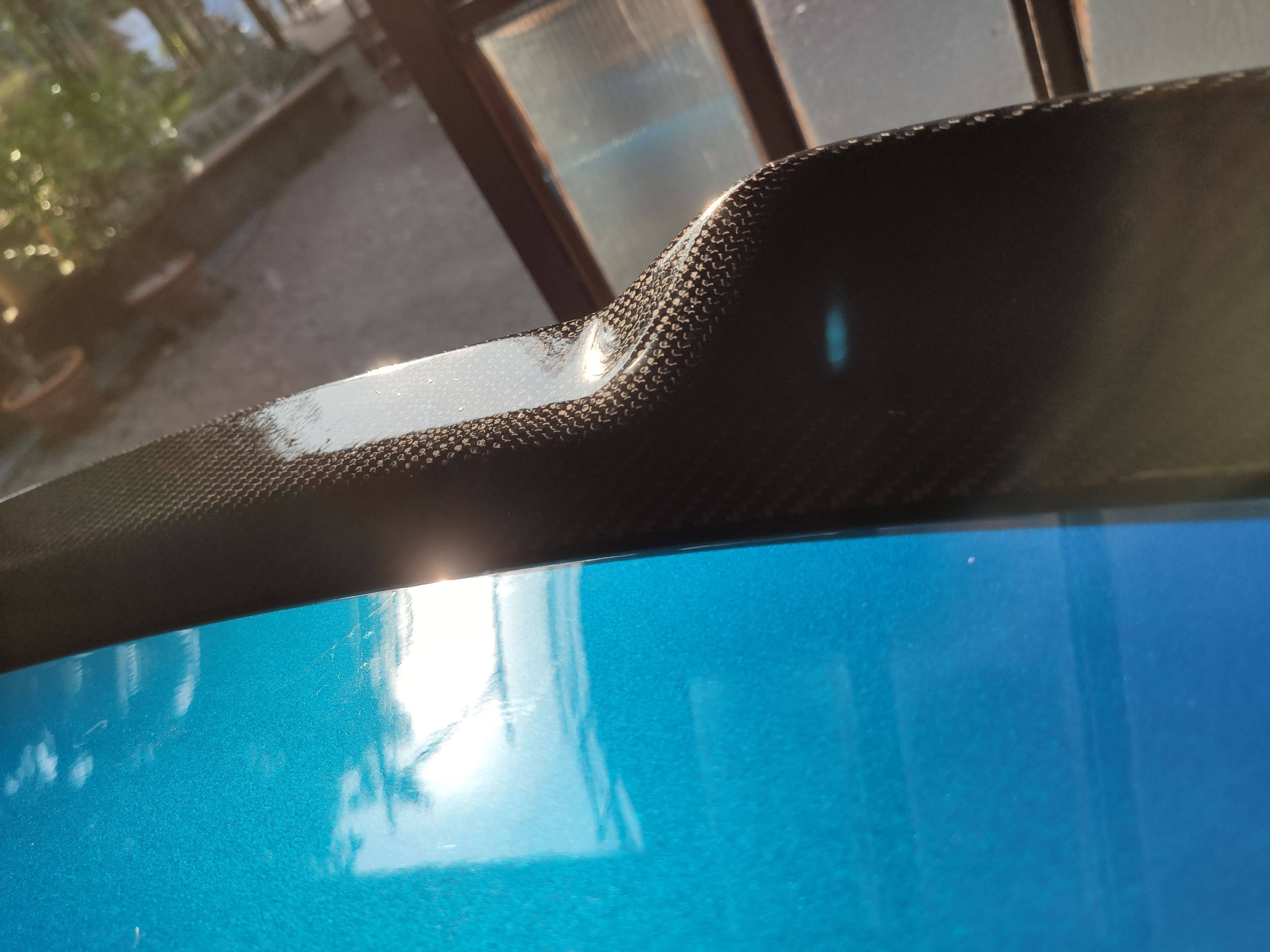

E' uscito abbastanza bene, solo tre appunti:
- l'effetto lucido non è perfettamente uniforme. Su alcuni spigoli, la vernice non è perfettamente lucida ma è rimasta un po' grezza nonostante sia passato molte, molte volte. Ma lo si sente solo al tatto o a vederla da vicinissimo.
- Restate un po' verso il centro dello spoiler col biadesivo, non state troppo sul bordo, in quanto si vede un po' se lo si guarda perfettamente in linea da dietro (eppure sono stato 3-4mm dal bordo).
- Anche se l'ho pitturato al chiuso, ambiente poco polveroso, niente vento...ci sono finiti dentro alcuni granelli di polvere :Picture_2_c:
Il fatto che ci mette 90 minuti a non appiccicare più rende la polvere abbastanza probabile.
Lasciate stare la polvere sulla macchina, prima di incollarlo si è usato il flessibile nelle vicinanze :D . Pulite comunque bene con alcool prima di attaccarlo.

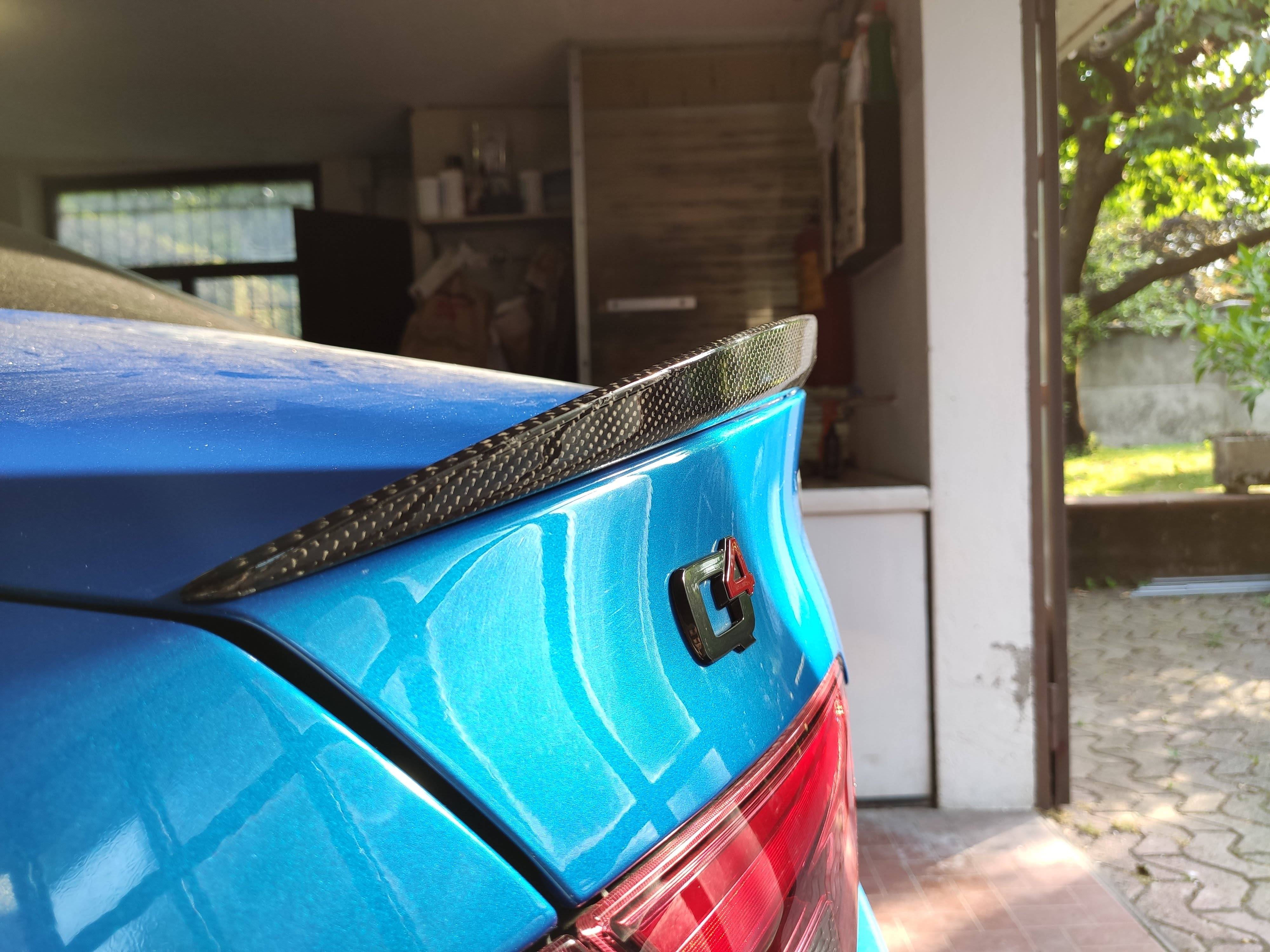

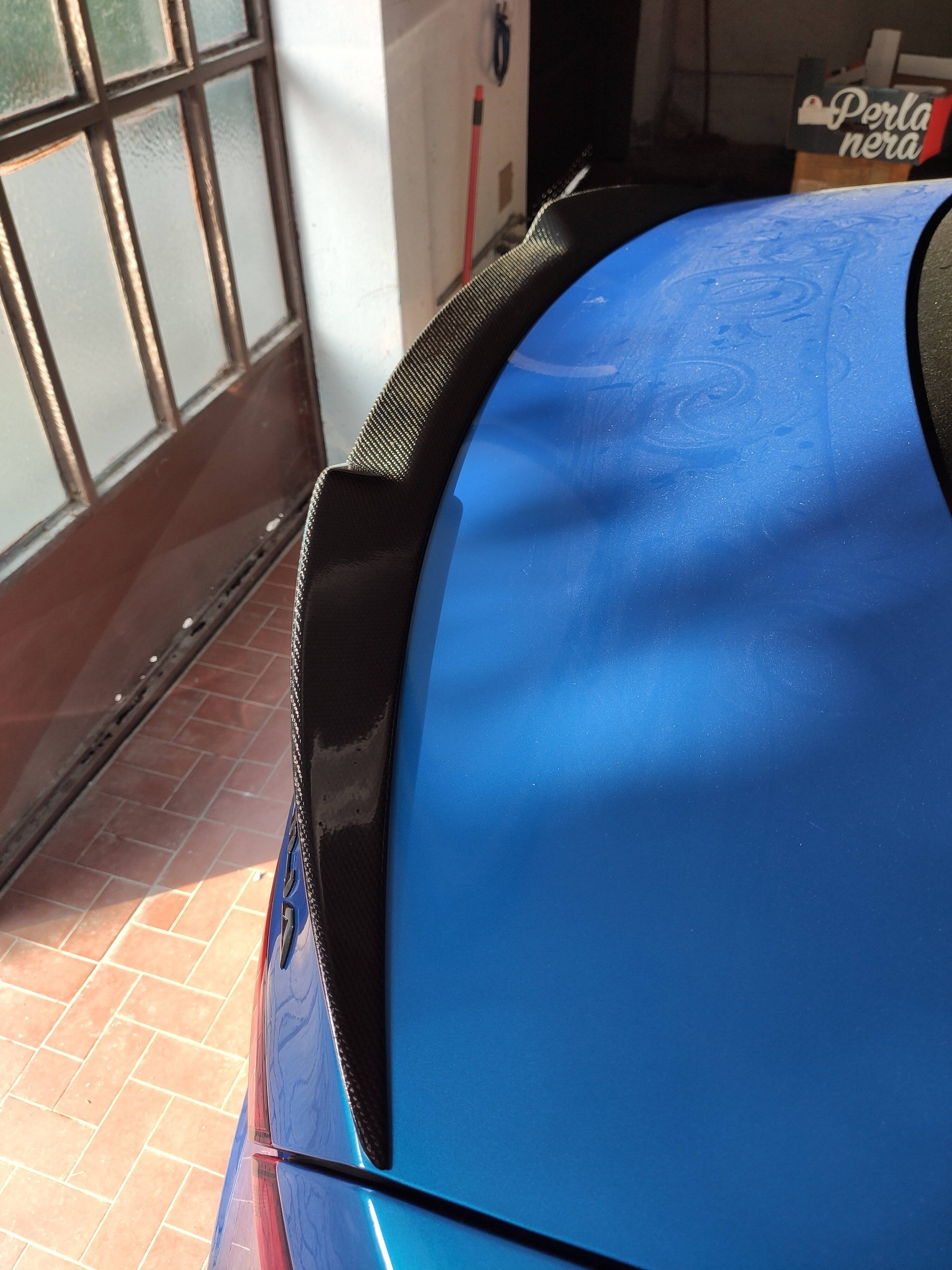

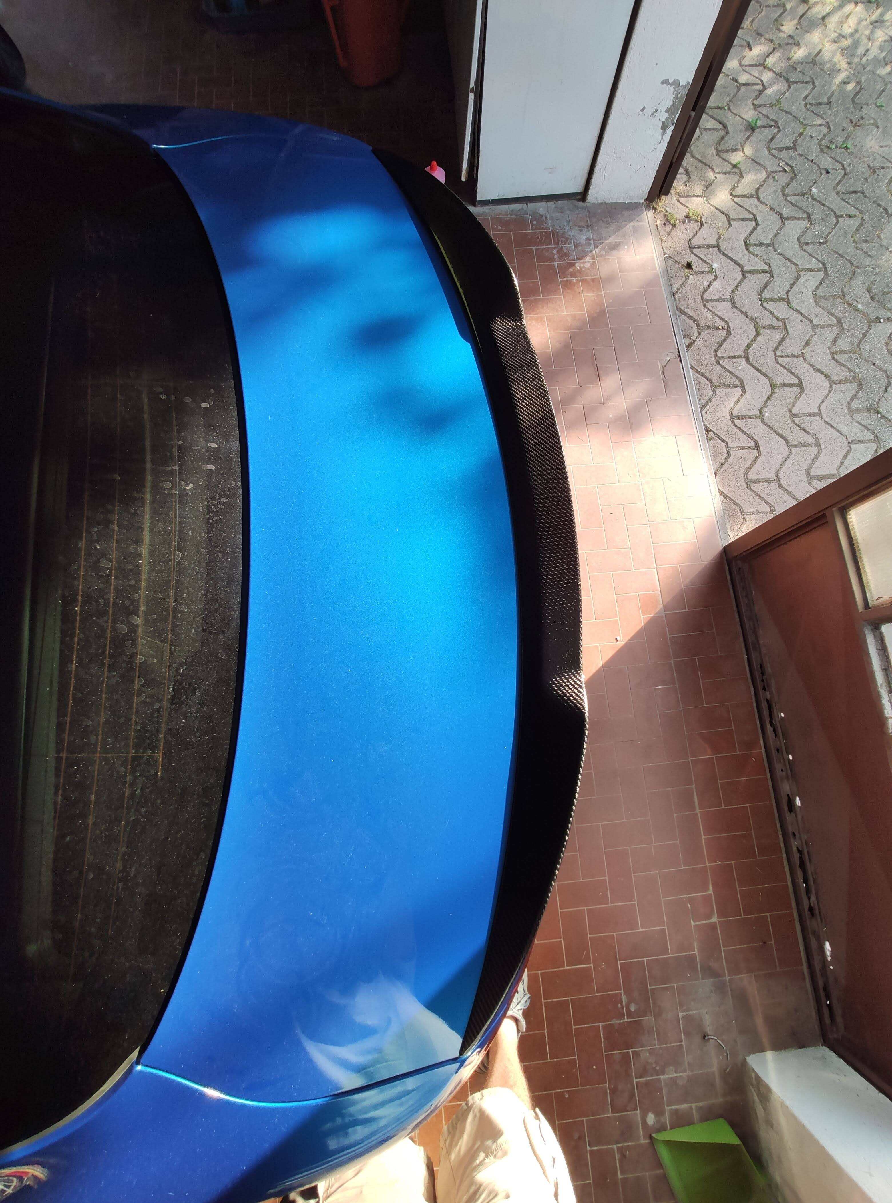

Risultato (non sono le foto migliori, lo so, farò altre foto all'aperto)
Visualizza allegato 237681Visualizza allegato 237682Visualizza allegato 237683Visualizza allegato 237684
Ottimo, bel lavoro. Sta da Dio

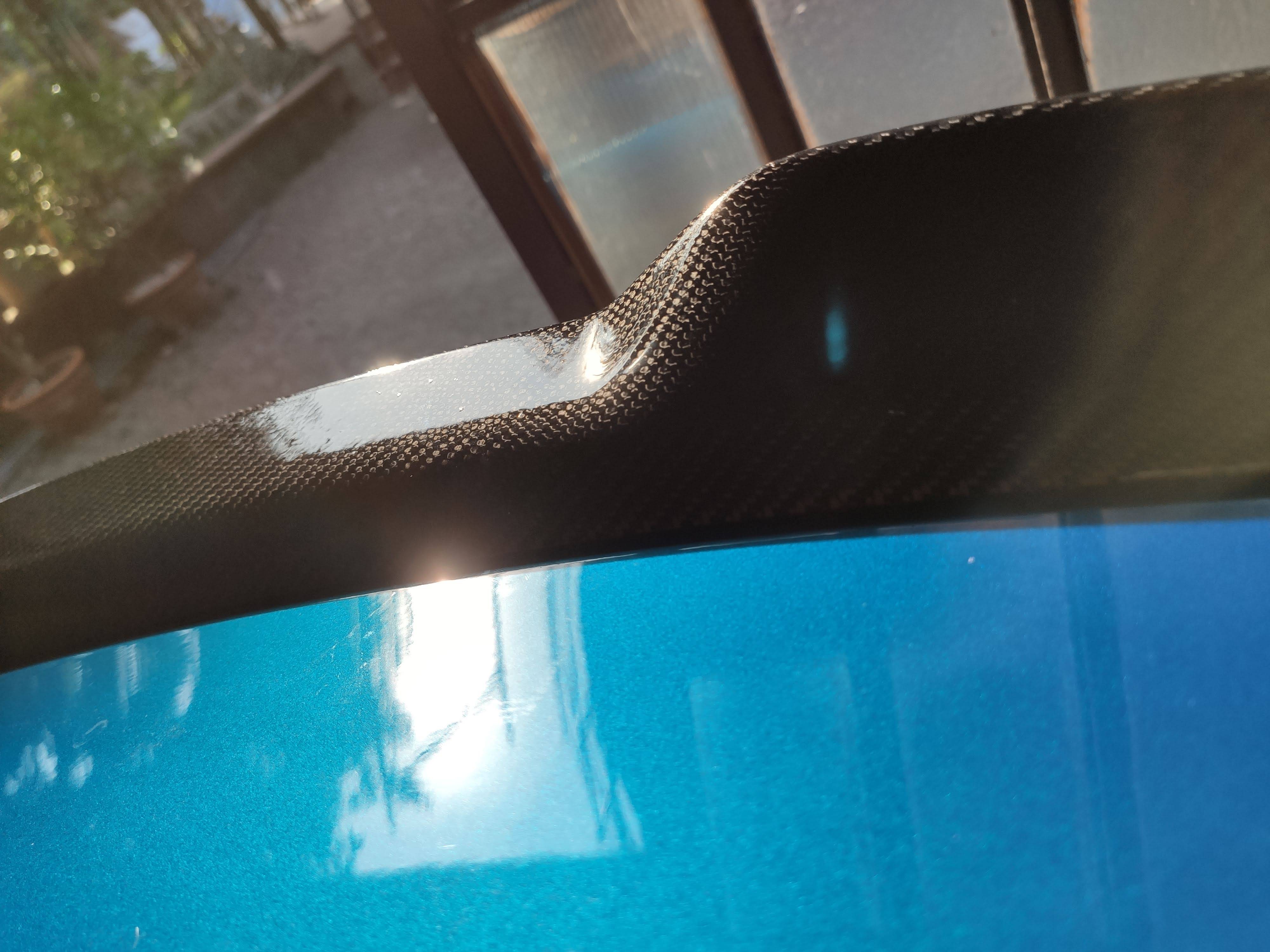

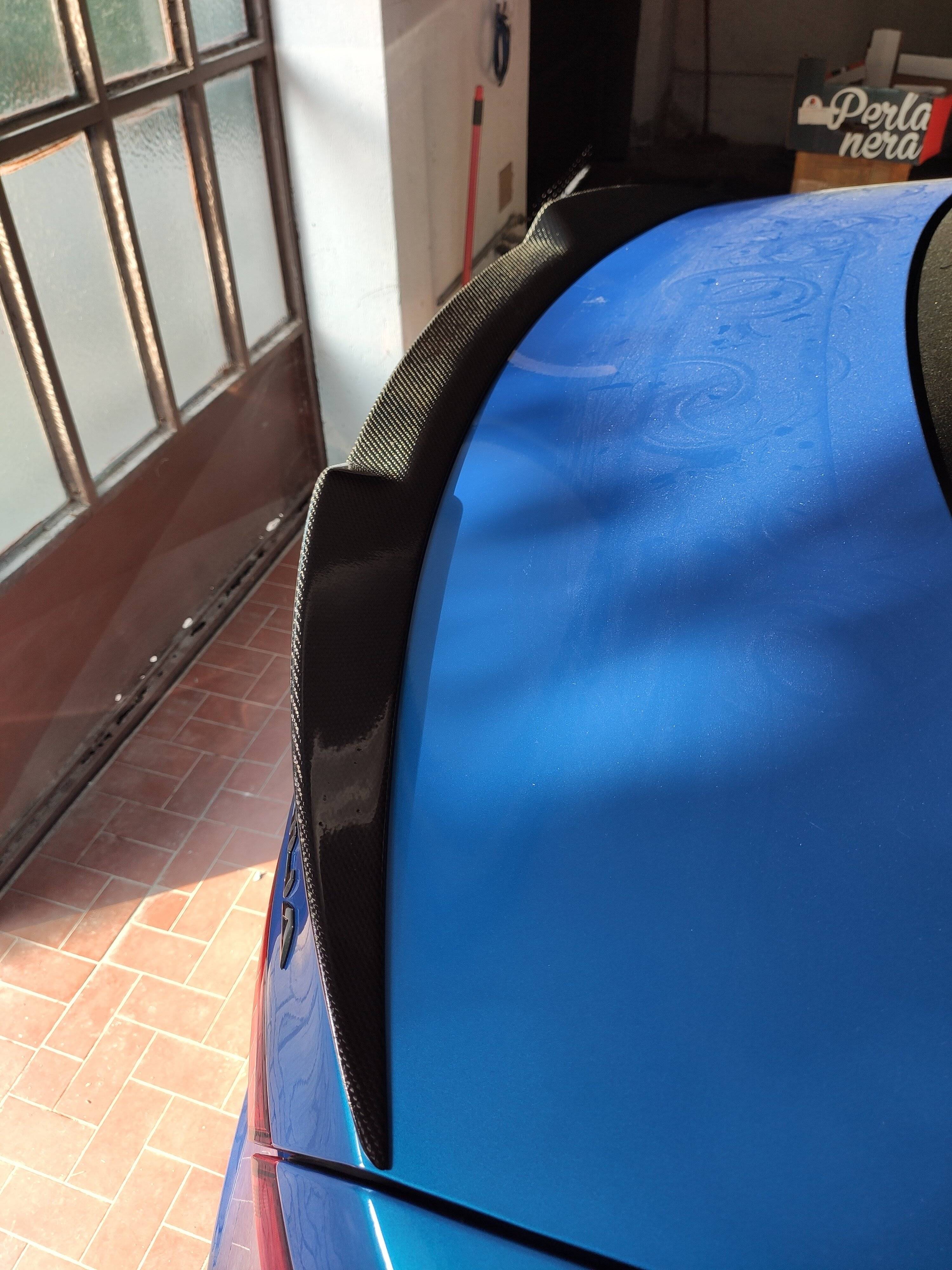

Bellissimo, bel lavoro!!!! Prima o poi lo farò anch'io...
