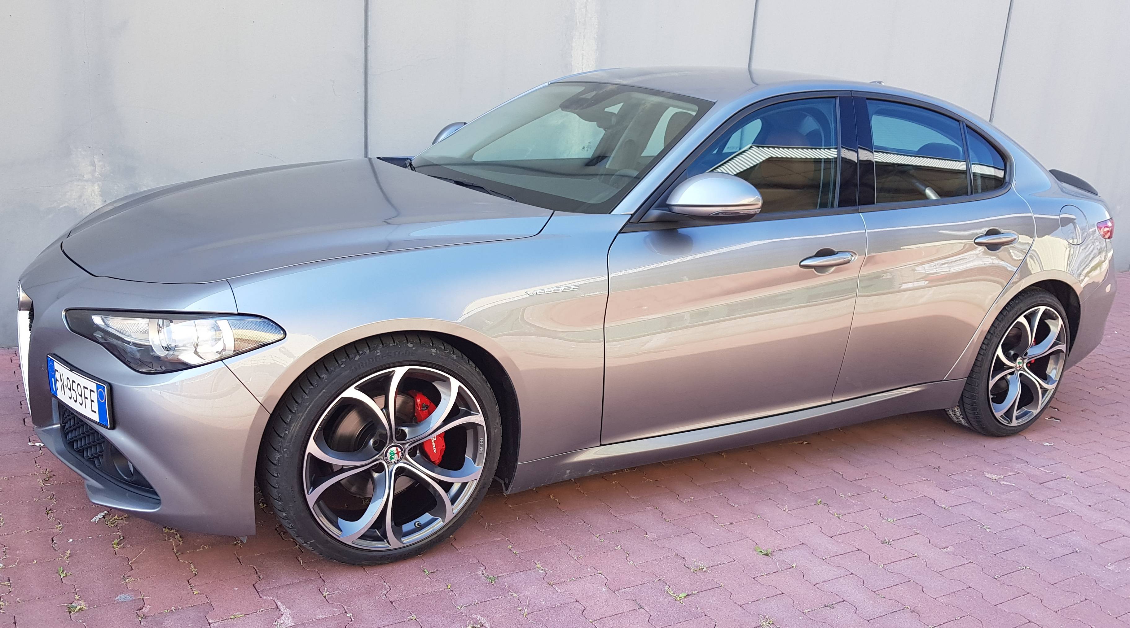

Grazie mille!...p.s. oggi finalmente ho montato le estive con cerchi Mak da 19"
Visualizza allegato 220384
molto belli, sono un'opzione per il treno di invernali che dovro' prendere a fine anno. Se la giocano con le GMP Drake polished, sempre da 19 differenziati

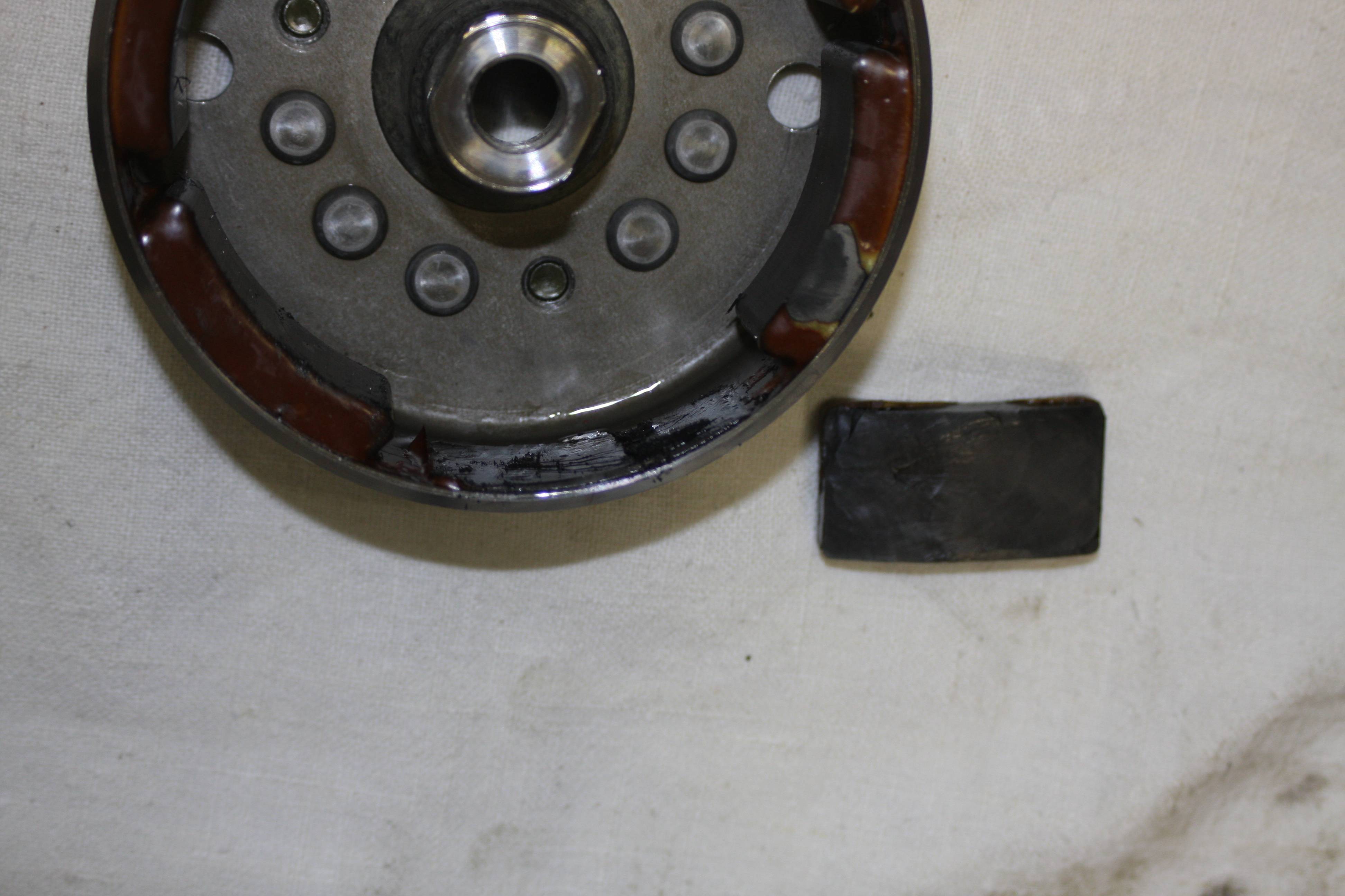

Dipende da che colla ha usato, ma la epoxy è una colla che dopo che ha reagito ed è diventata solida non puoi scioglierla con praticamente nulla, solo il calore riesce un po' ad ammorbidirla. Per capirci meglio, con della UHU 300 Endfest (una bestia che tiene 300km/cm2) io ci incollai questo:
Che è uno dei magneti del volano di una Suzuki GS500. Quel coso lavora a contatto con l'olio motore, quindi va anche sui 100°C, e gira allo stesso numero di giri dell'albero motore. La incollai 10 anni fa. La moto è ancora allegramente in giro oggi...

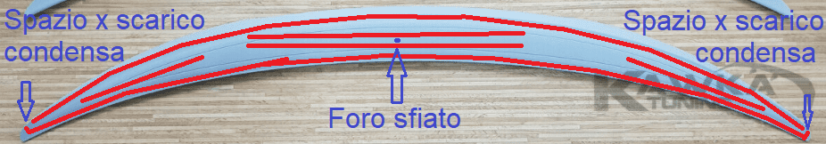

Io l'ho messo in modo da bloccare l'acqua davanti e dietro, ma lasciando due "canali scolo condensa" da 2mm alle estremità dello spoiler.
Mi stai convincendo :)
Ottima idea quella di lasciare due sfoghi posteriori. Ma il biadesivo e' flessibile tanto da fare degli angoli di 90 gradi (in basso a dx e a sx) oppure sono due pezzi separati?
