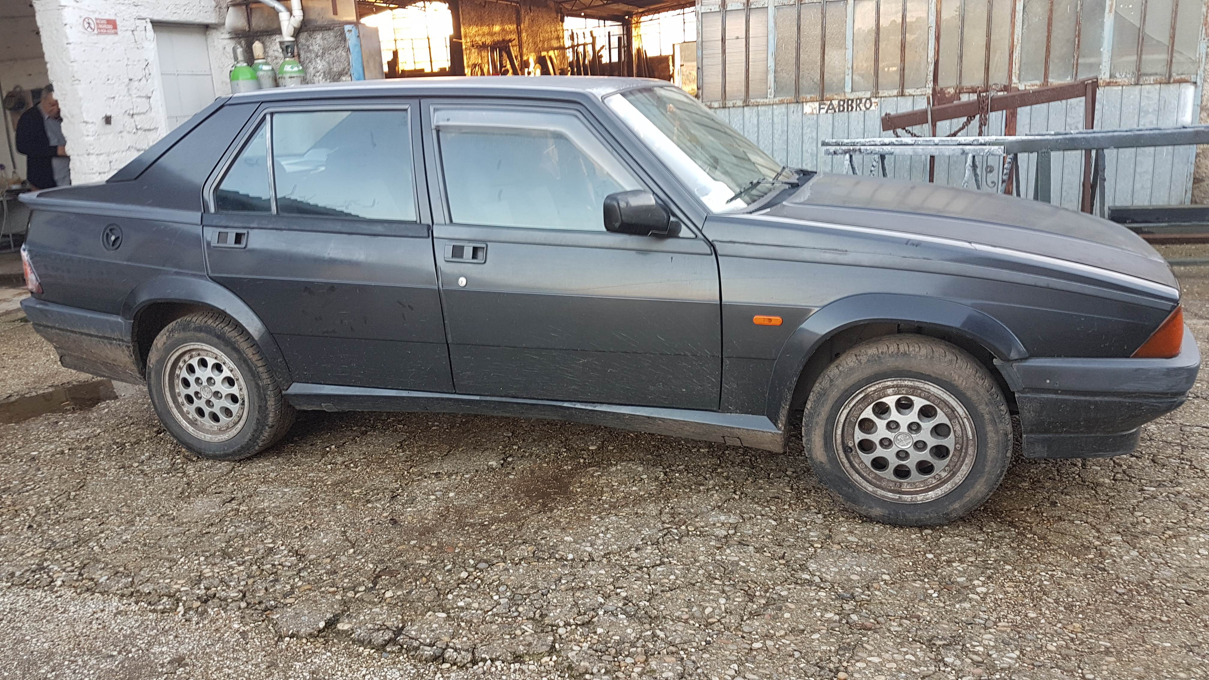

Buongiorno a tutti, sono un appassionato di Alfa da ormai più di 20 anni, sempre avuto Alfa e tuttora possiedo un Alfa, ma da un po di tempo che avevo questa malsana idea di prendermi una 75, adesso alcune volte il caso di viene incontro e domenica pomeriggio vedo parcheggiata ad un angolo di strada una 75 addirittura asn, mi fermo e sul cruscotto c'era un cartello con su scritto auto fusa, in attesa di carro attrezzi ed il numero di telefono.
Al che mi domando, io lo chiamo, al massimo mi dice che non la vende, bene, invece lunedì mattina sarebbe arrivato il carroatrezzi si, ma del demolitore, voleva demolirla, non potevo farglielo fare, ci siamo incontrati accordati e l'ho presa io.

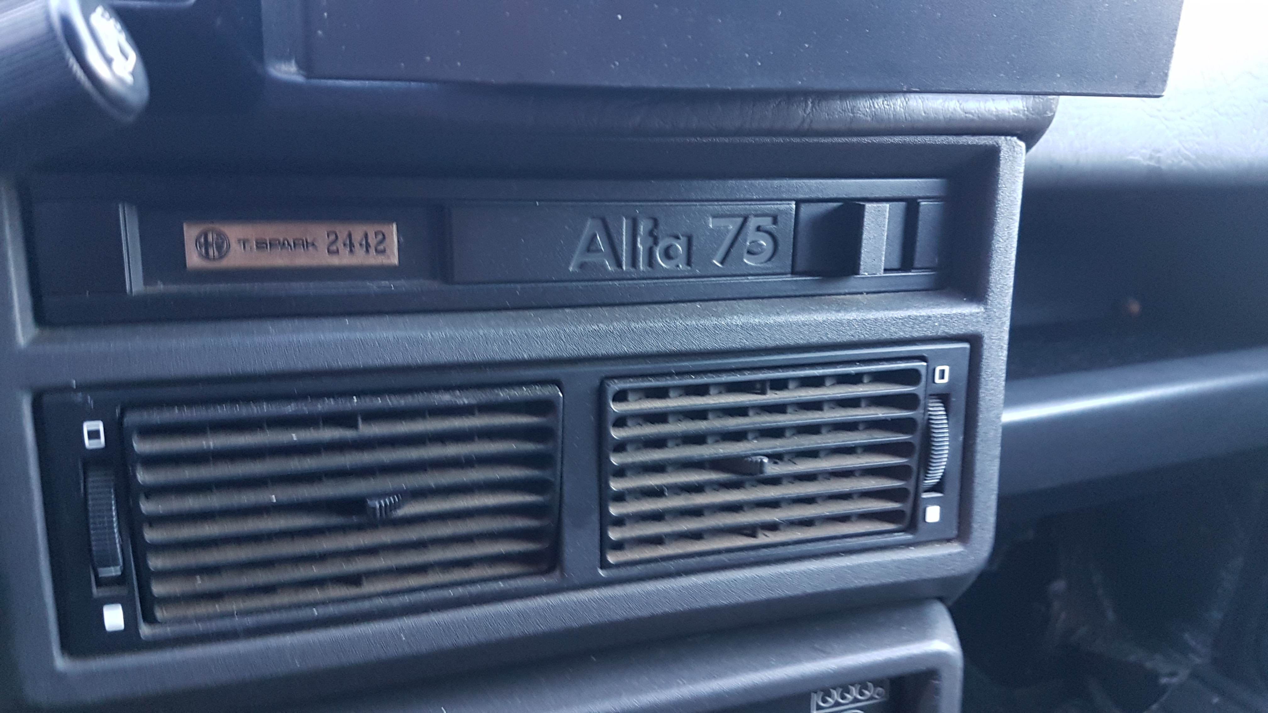

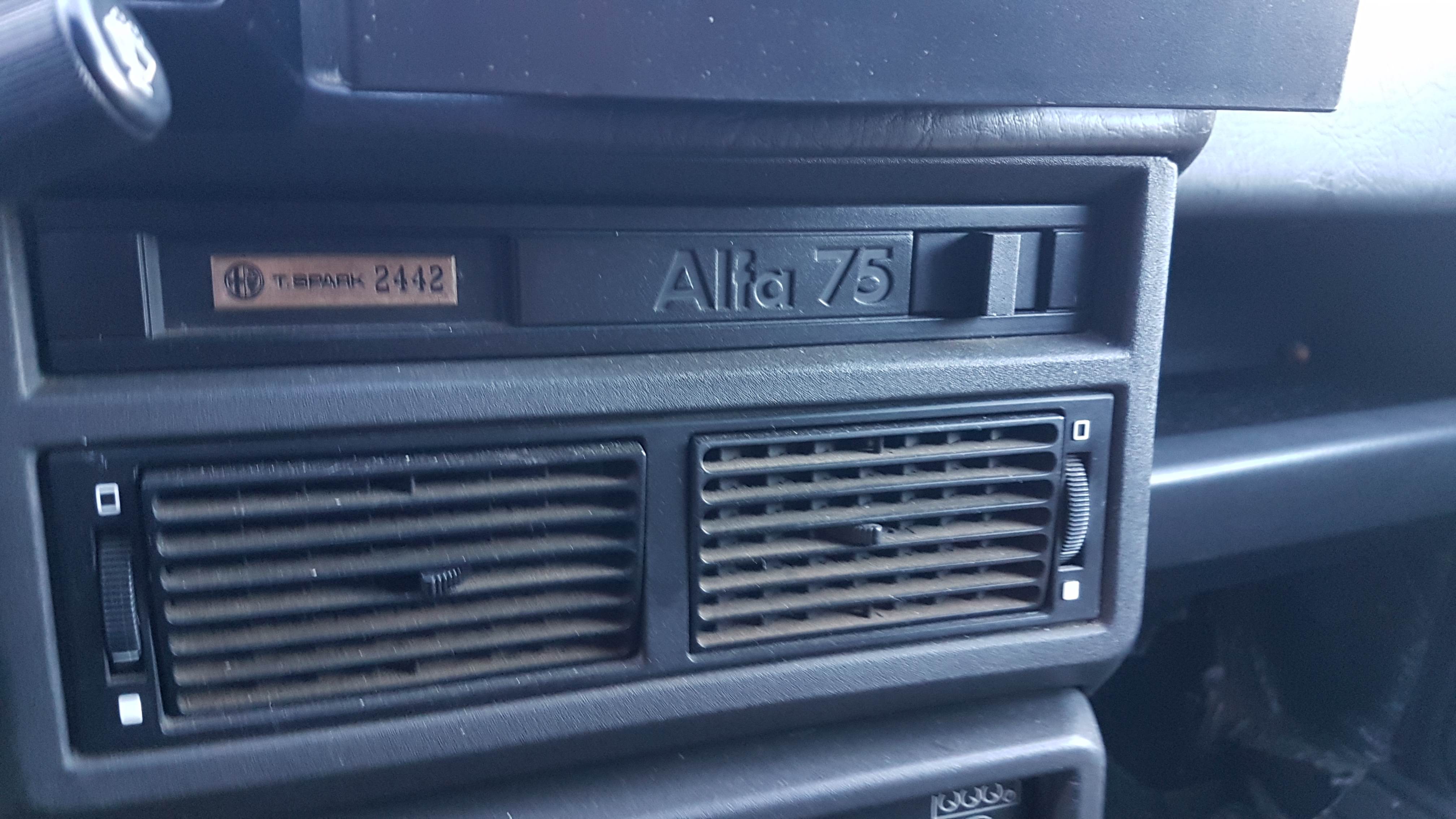

Quella è una serie limitata, dovresti avere un numero vicino ai comandi dell'aria e comunque puoi verificarlo con il numero di telaio. la ts è stata fatta in unica serie con variante asn che si differenzia per alcuni particolari interni ed esterni dalla ts "normale".

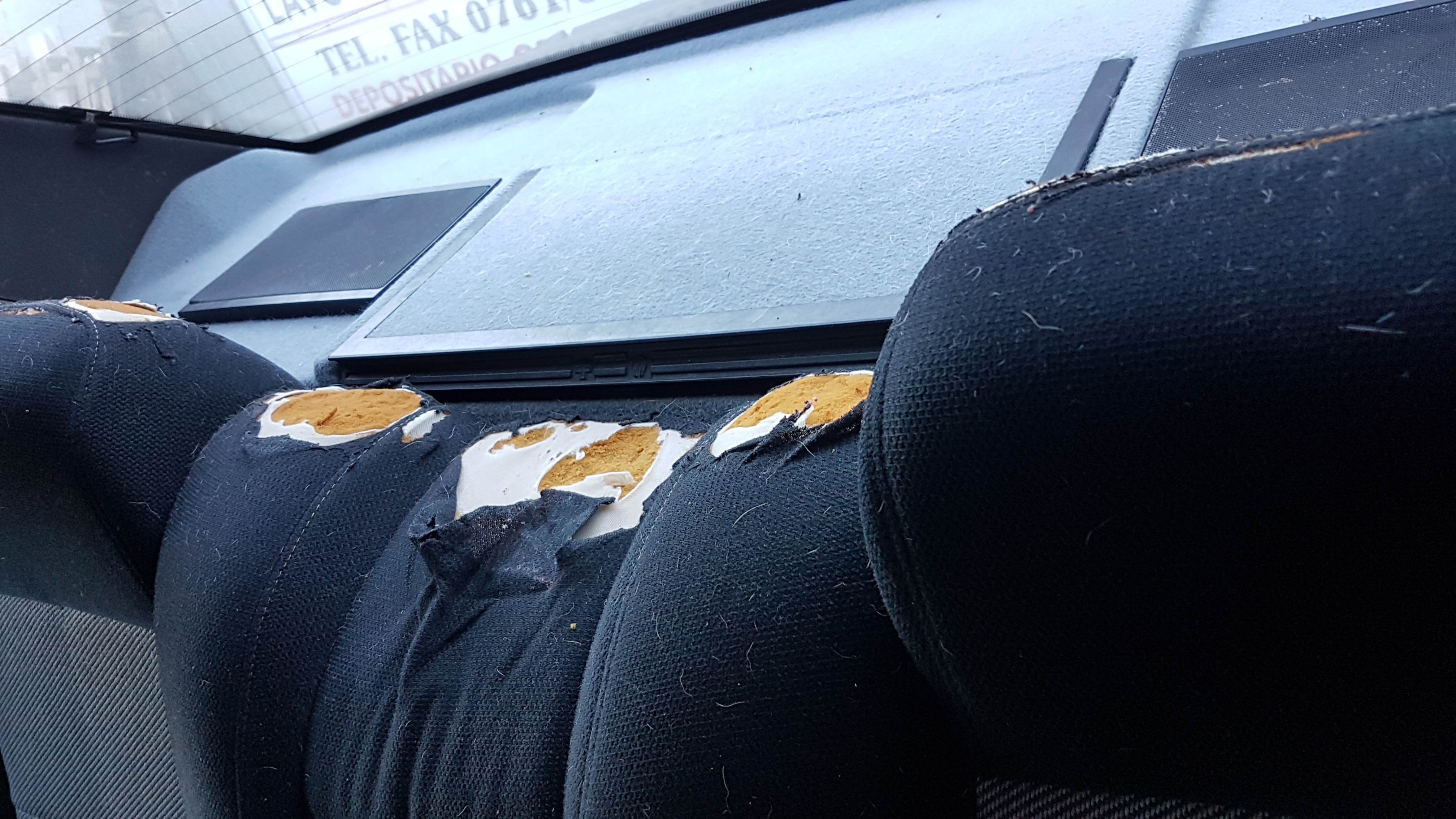

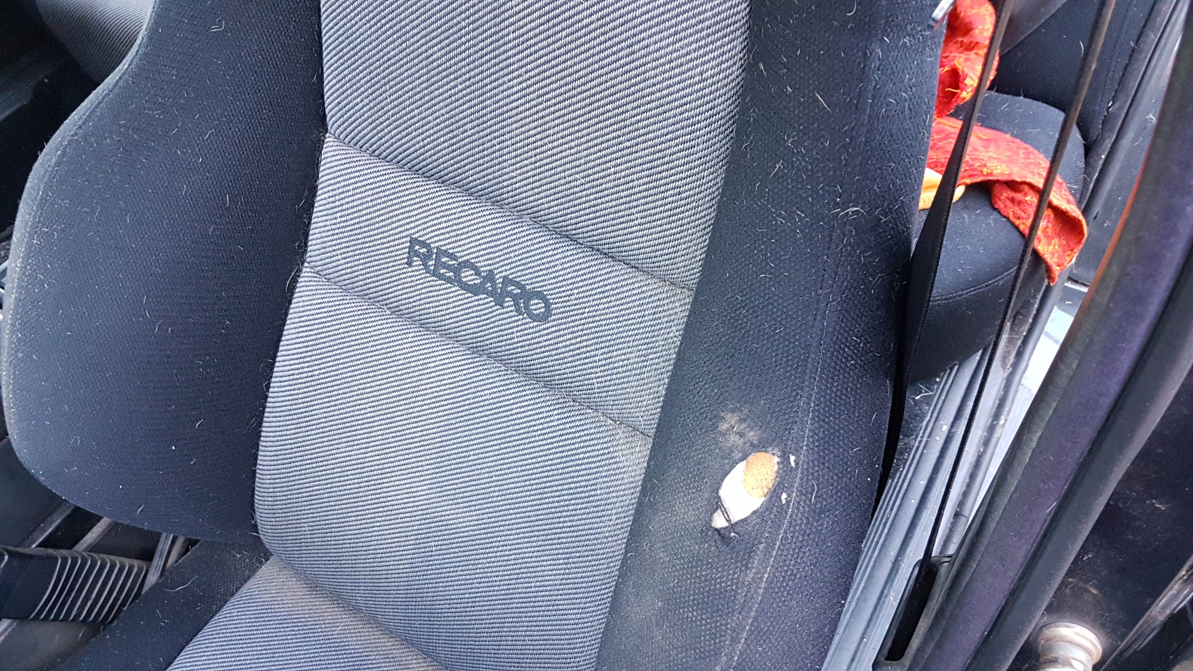

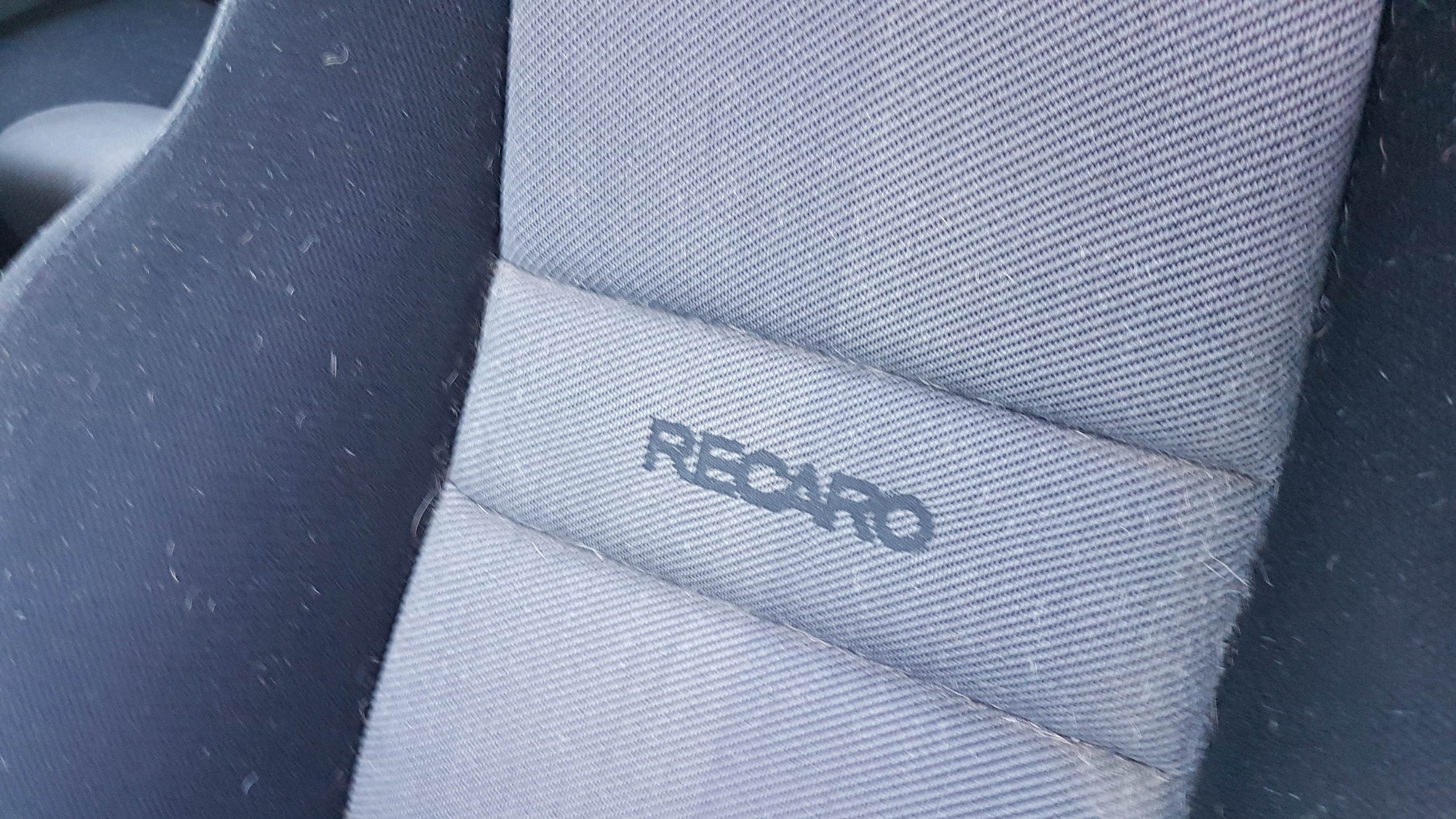

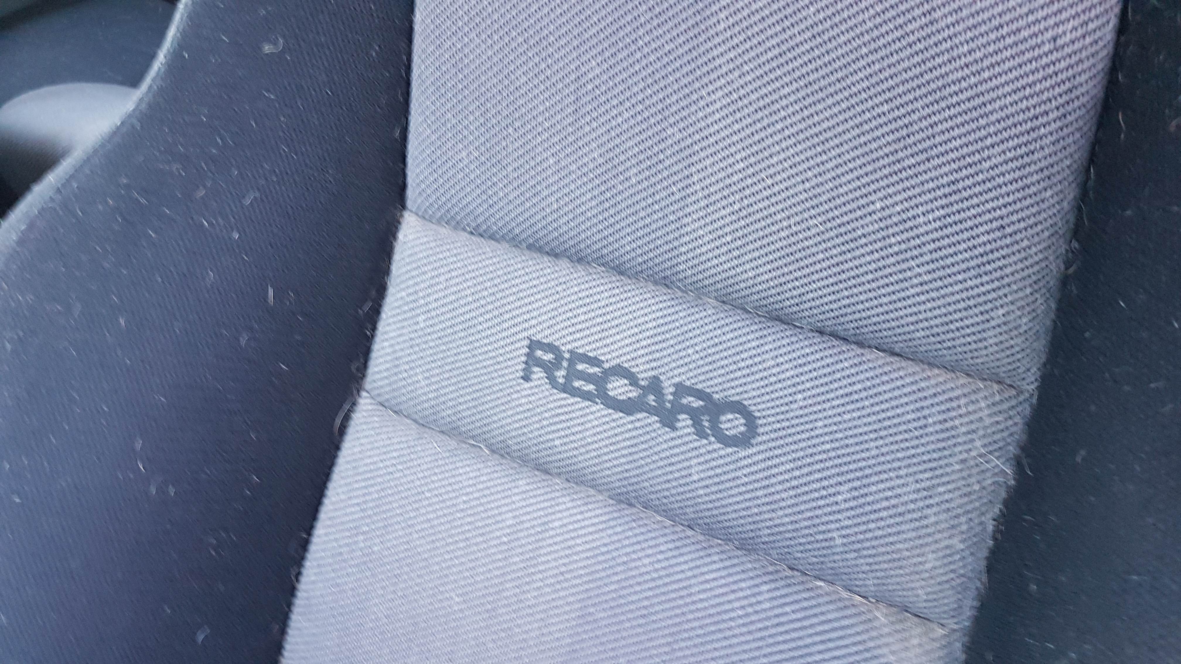

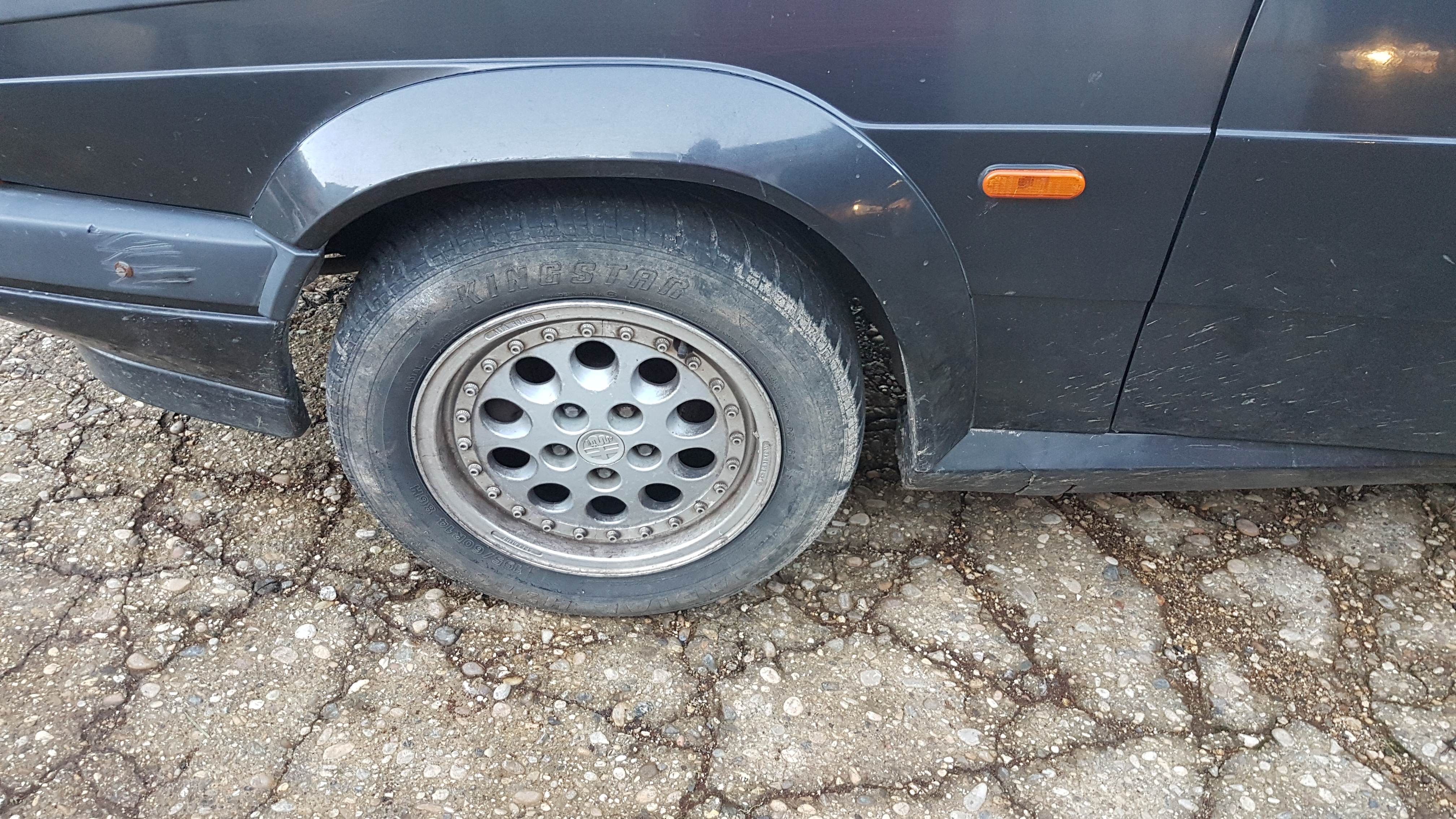

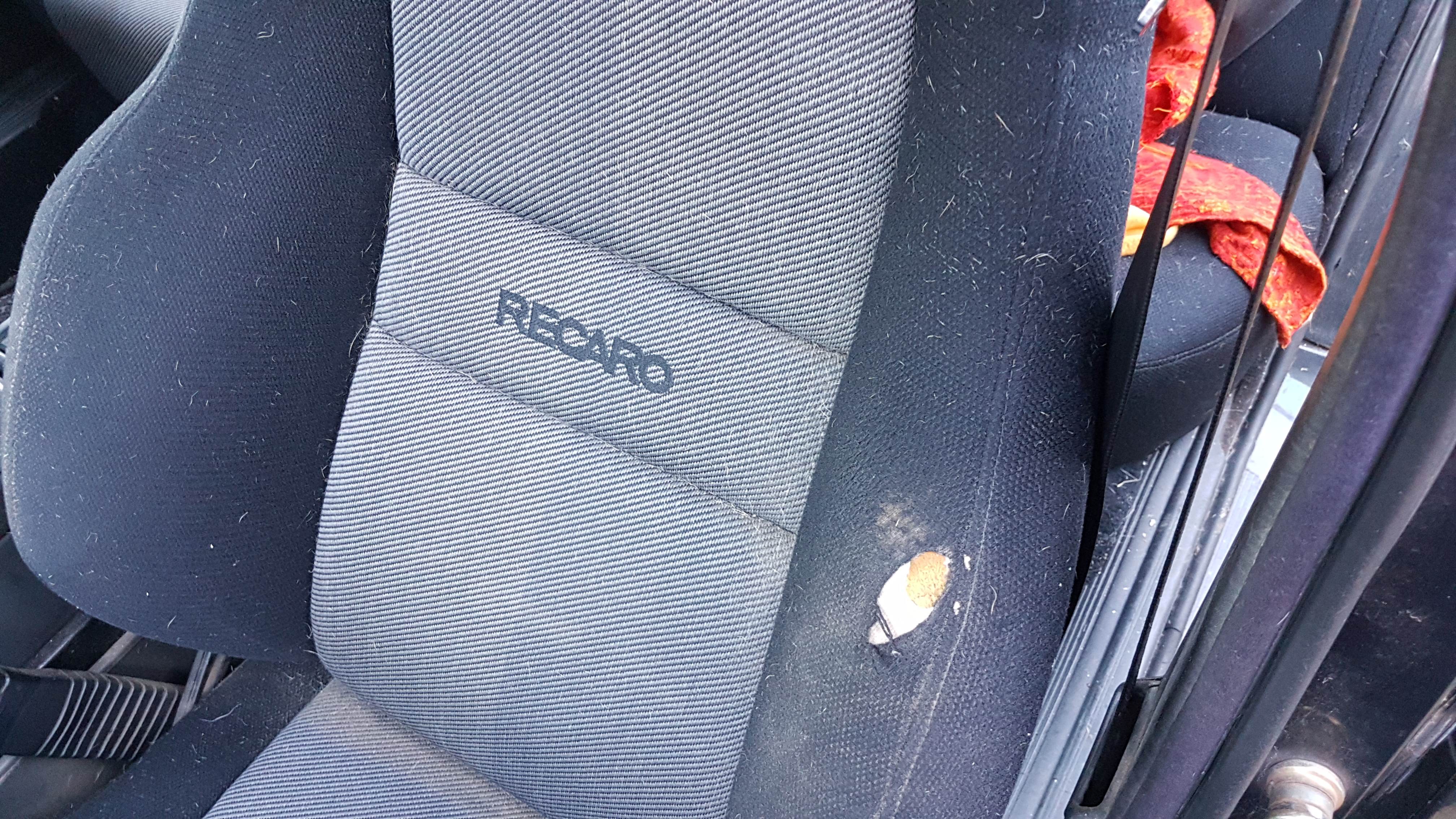

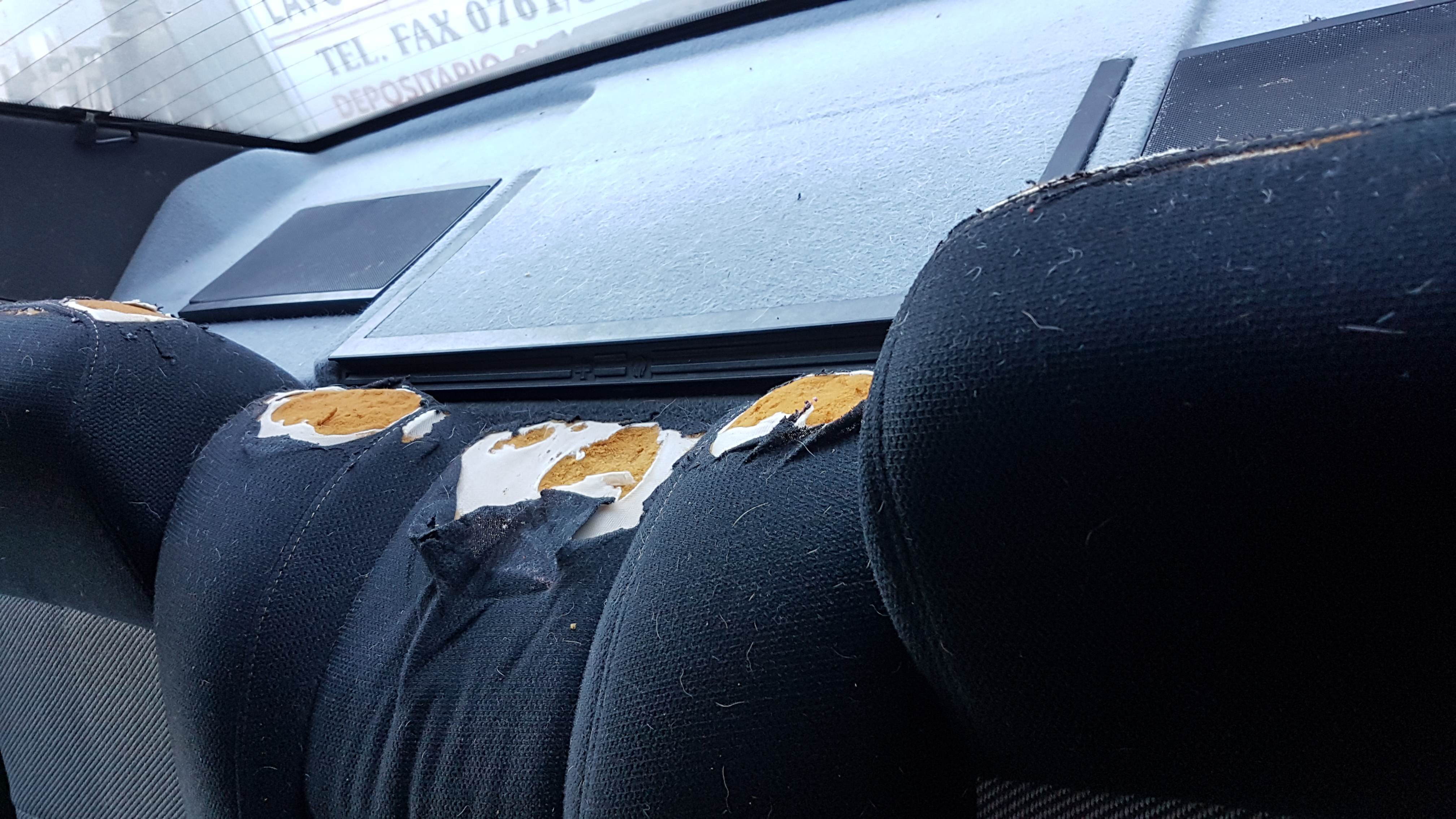

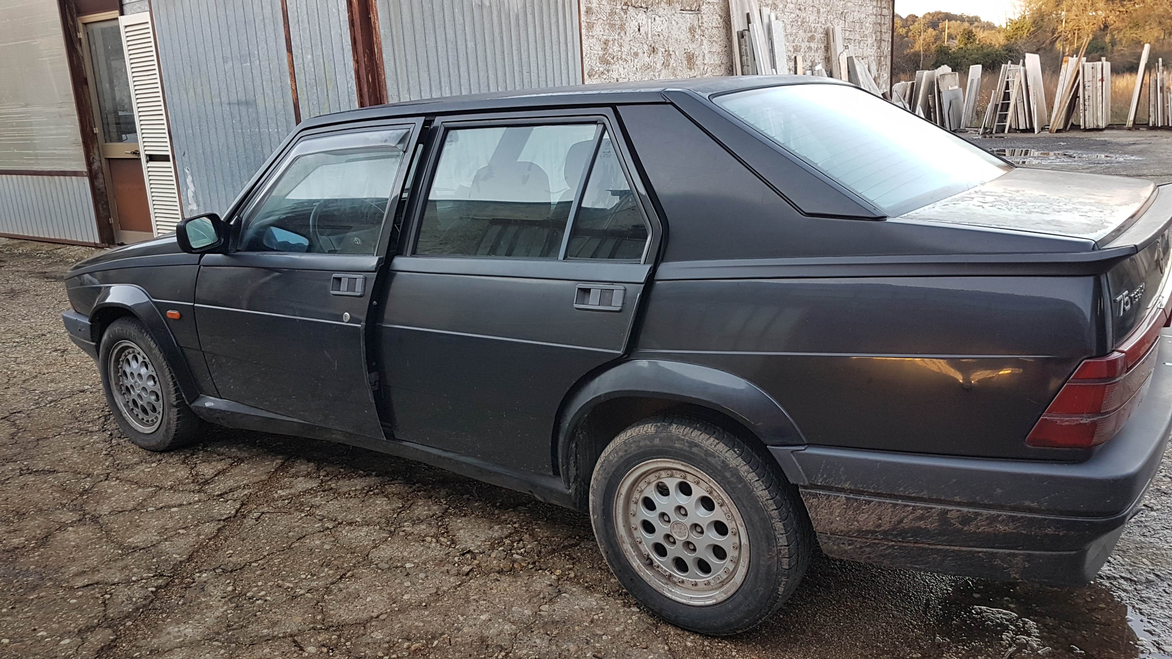

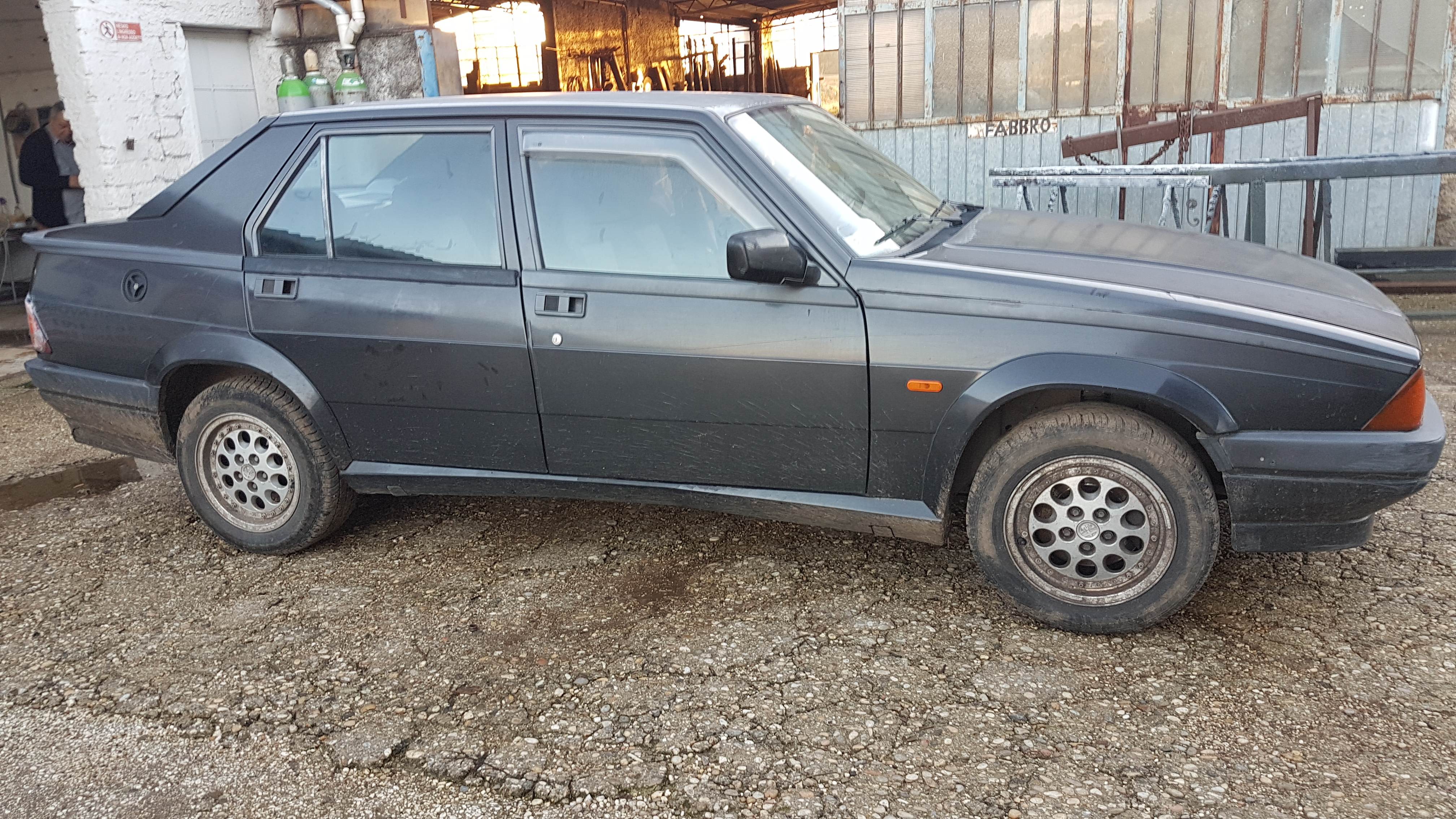

Si ho messo delle foto, e si, ha la targhetta, i cerchi appositi e i famosi sedili recaro di qui ne parlavamo tempo fa, anche questi da riparare ma nella sola stoffa nera, la parte centrale è integra.

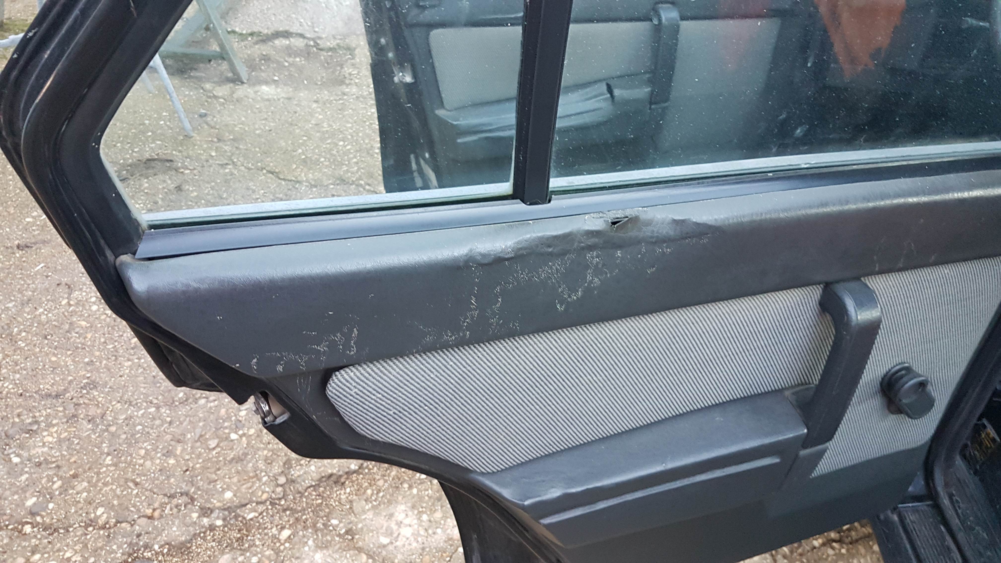

Un'altra cosa, i pannelli porta anno la parte centrale in stoffa, ed è la stessa stoffa dei sedili, ma non della parte nera, ma della parte centrale colorata diciamo, devono essere così? No perché in rete ho visto in vendita quelle parti in stoffa del pannello che dicono essere per la asn ma sono nere, quindi quale monta in origine sui pannelli? La parte nera o la parte colorata?

adesso ho visto le foto.... povera piccola è stata proprio trattata male!

i pannelli originali prevedono la stoffa centrale (quella chiara) quindi vanno più che bene quelli che monta. Per smontare i pannelli hai le viti sotto le maniglie e sul tasto della chiusura, una volta smontate quelle con una spatola liscia togli i pannelli che sono a pressione, dopodiché puoi togliere la stoffa e dargli una bella pulita.

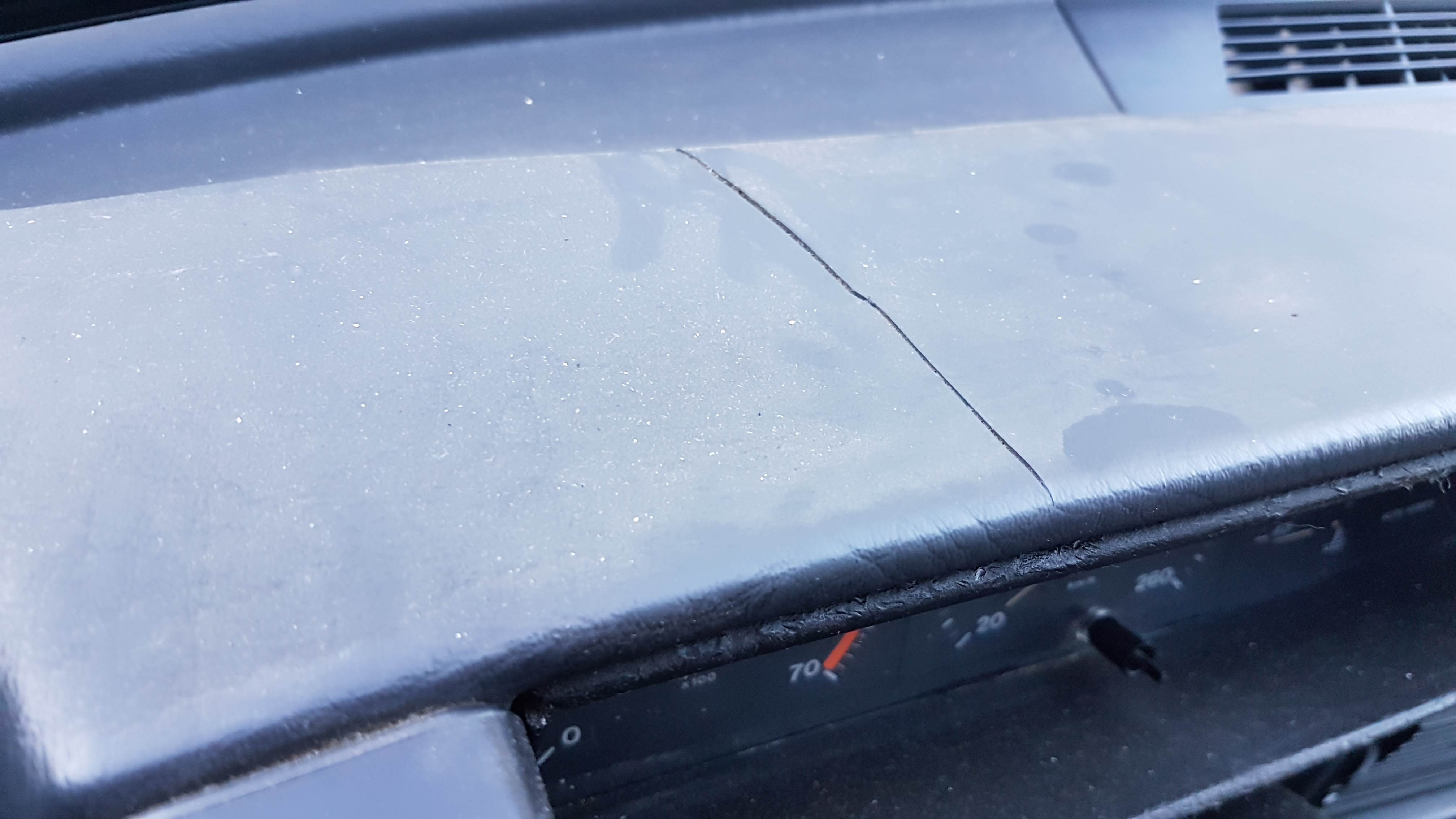

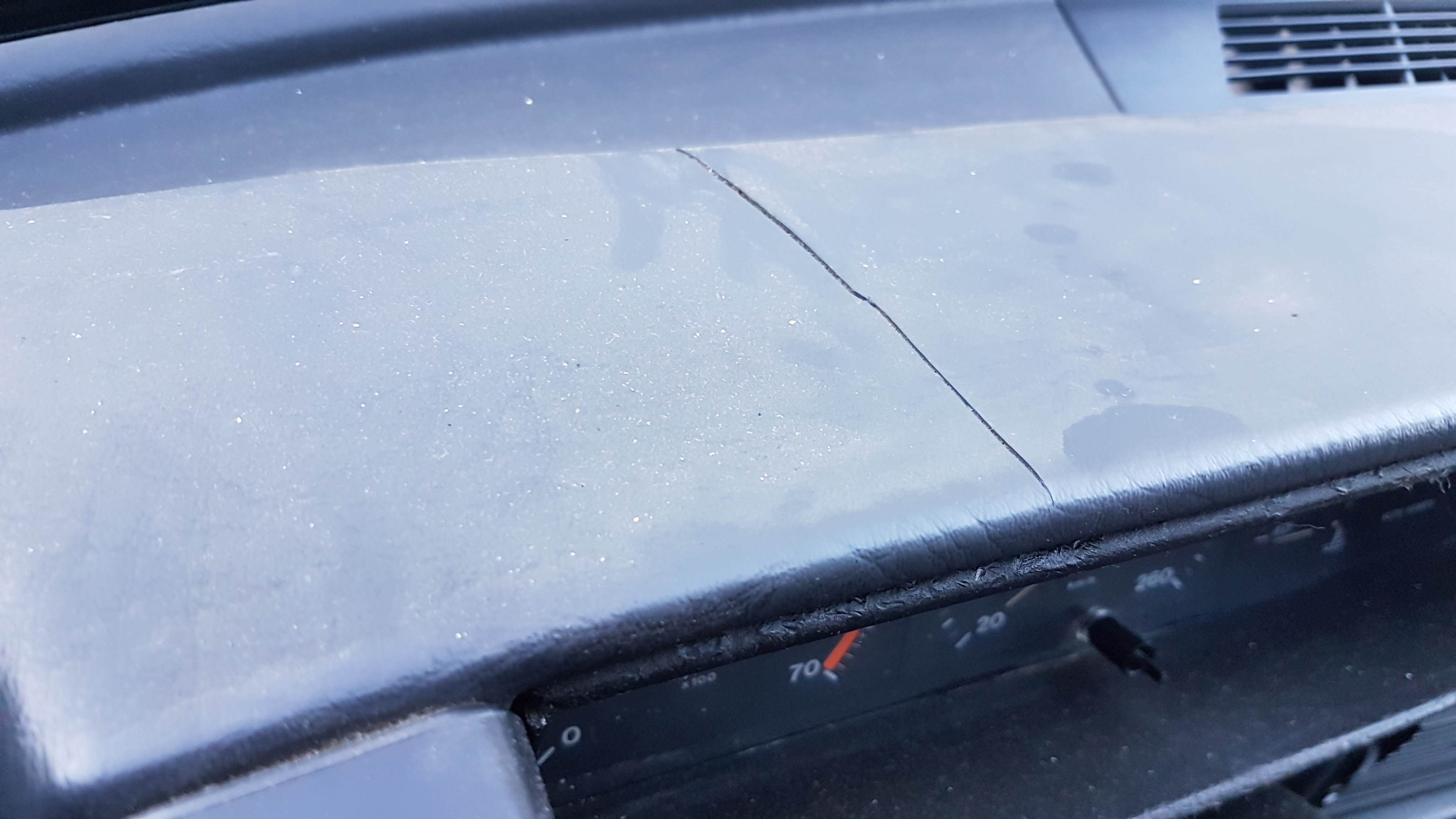

Il pannello posteriore sx come il cruscotto dovrai cercarlo, ma si trovano. diversamente li puoi stuccare e verniciare.... è una menata ma si fa!
